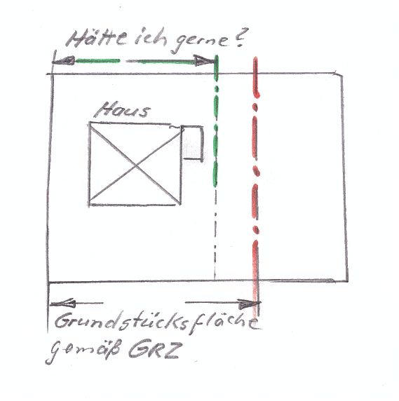

Habe hier schon zu §19BauNVO nachgelesen, wo stand, dass eine Überbauung der Grundflächenzahl möglich wäre. Ist wohl in unseren Ländern verschieden, da ich die telf. Auskunft bekam (Berlin), das wäre nicht möglich! (Weitere Anfragen kostenpflichtig, daher hier mal die Frage)
Hat schon mal jemand überbauen dürfen? (Wenn ja, wie viel %)
Hieraus resultiert meine Frage:
Da die Grundstückspreise in B unverhältnismäßig angestiegen sind, wird bei Vererbung schon der Freibetrag überschritten.
Deshalb überlege ich, die Hälfte meines Grundstücks schon mal zu verschenken (Sohn).
Da ich kein Interesse am Garten habe, würde ich gerne die Trennung gleich hinter meiner Terrasse vornehmen.
Das für mich bleibende Restgrundstück würde dann kleiner sein, als die Grundflächenzahl für mein bestehendes Haus vorschreibt.
Ginge das ?- also Haus mit Grundstück, welches kleiner ist, als die Grundflächenzahl zulässt.
Oder muß so getrennt werden, dass das bestehende Haus entsprechend der Grundflächenzahl zum Grundstück passt.
Ist vielleicht schlecht formuliert, werde mal'ne Skizze nachposten, damit klar ist, was ich meine.
Ginge das ?
Nein
Ja
Man darf meist innerhalb der Kulanz mit zB Dachüberständen überbauen, die gleich/größer 50cm liegen. Oder aber einem Erker oder einer Terrasse. Aber nicht im Grundsatz mit dem Haus. Lass es aus meinem Laienwissen bis zu 3% sein. Vlt auch 5.
Umgehen kann man, wenn man eine ideelle Teilung anstrebt, also innerhalb der Grundflächenzahl auf "beide Anteile Grundstück", aber dann mit Nutzungsrecht arbeitet.

Hier die Skizze, hoffentlich wird es klar, was ich meine....
Nein. Die verwirrt! Wo sind die 2 geplanten Einheiten? Wie groß ist das Grundstück? Was ist die rote Linie? Linien haben nichts mit einer Grundflächenzahl zu tun.
Zahlen! Zahlen sagen etwas aus! Skizze mit Maßen, Grundflächenzahl-Angabe... ansonsten wie ich oben erwähnte
Specki
Wieso überschreibst du nicht einfach die Hälfte des Grundstückes. Also schenkst ihm 50% davon. Einfach zu 50% mit ins Grundbuch nehmen. Dazu musst du das Grundstück nicht teilen.
