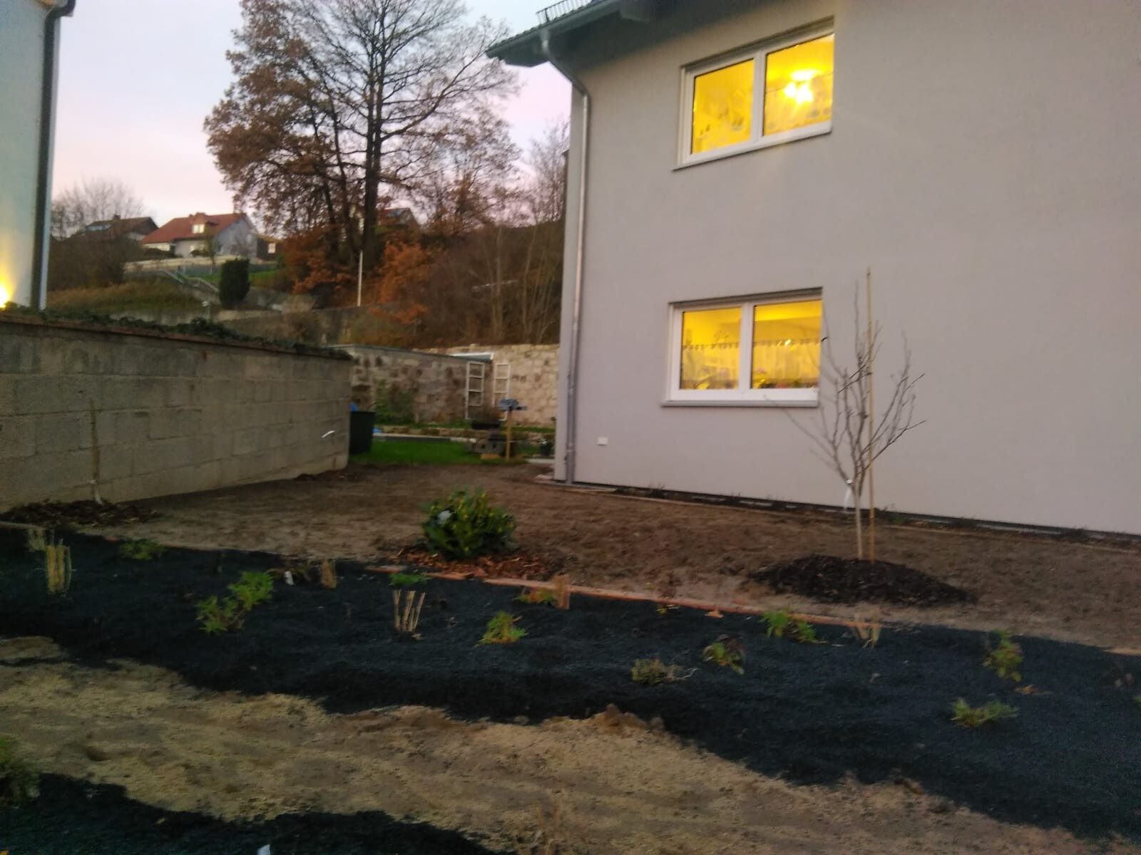

Wir mussten, BY die 3 m, von der Ecke aus nach innen einhalten. Ist nicht immer gut bei der Planung. Praktisch ermöglicht es die Erreichbarkeit der hinteren Ecke.
