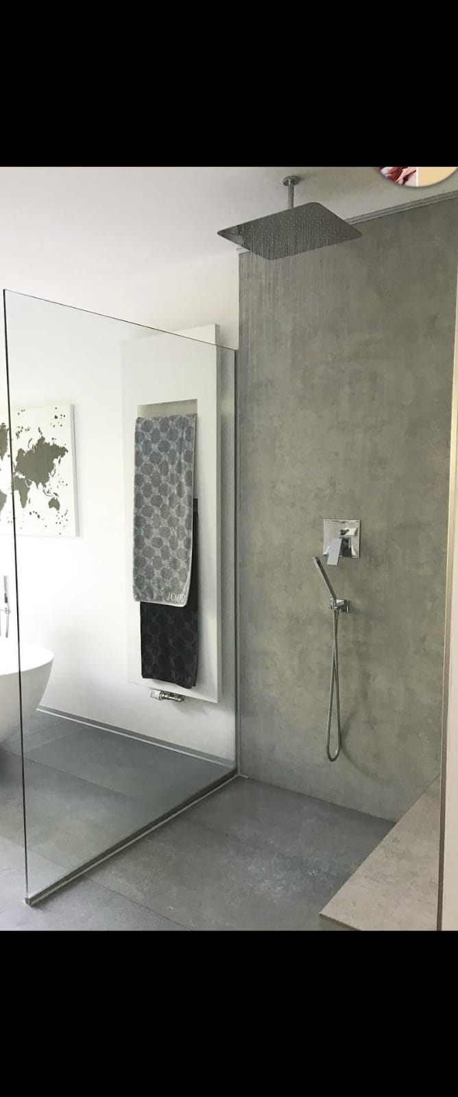

Wir sind gerade mitten in der Badplanung und noch unschlüssig ob wir Fliesen oder eine Alternative für die Dusche und Wände verwenden sollen.
Der Dame gefällt dieser graue Putz (siehe Bild) ganz gut. Ich vermute mal, dass es sich um eine Art mineralischen Putz handelt?
Hat jemand Erfahrungen damit und kann etwas darüber berichten bezüglich
- Pflege?
- Kosten?
- Anbringung gegenüber Fliesen?
- Haltbarkeit?
Vielen Dank schon mal,
Grüße, Chris

Zustimmung, das Bild scheint eine Fliese zu zeigen. Allerdings gibt es auch fugenloses Material mit Acrylanteil zum Auftragen für Wände und Böden. Wir hatten das überlegt, dann aber verworfen, da wir kein Plastik wollten.

Das kann eine große Fliese sein oder ein Wandpaneel in Betonoptik zB aus Aludibond. Möglich wäre auch ein versiegelter Dekorputz zB Beton Cire mit Versiegelung. Oder schlicht echter Sichtbeton mit Versiegelung.

Ich denke auch das es eine Großformatfliese ist.
Zu den Kosten: So eine Großformatfliese kostet
240 x 120cm 700€
320 x 160cm 1000€
fertig montiert. (mit zuschneiden / löcher und vom Fliesenleger montiert.
Bei den restlichen Kosten wie Armaturen/ Duschkopf/ Badewanne sind die kosten doch völlig akzeptabel.

Würde auch vermuten, dass das Bild eine Fliese zeigt.
Wir haben in der Dusche "Beton Ciré" verbaut. Das ist eine zementäre Spachtelmasse, die ab 2-3mm Stärke wasserdicht ist. Macht sich tadellos.
Kosten sind schwer zu beziffern. Das Material bekommt man für ~50€/m² im Netz, die Verarbeitung ist aber - je nach gewünschter Optik - nicht ganz trivial. Fachbetriebe wollten um 250€/m² fix und fertig, liegt also etwa gleichauf mit den Großformatfliesen.
