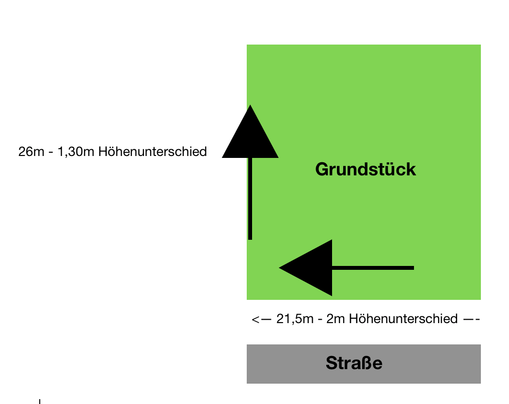

wir sind gerade dabei ein Grundstück zu erwerben und hatten auch bereits erste Gespräche mit unserem potenziellen Hausbauer. Dieser meinte es wäre durchaus aufwendiger bei unserem Grundstück ohne Keller zu bauen aufgrund der Steigung (wir wollen eigentlich keinen Keller).
Es ist so, dass wir vorne auf etwa 21,5m eine Höhendifferenz von 2m haben und hinten raus auf 26m etwa 1,3m Höhenunterschied.
Wie schätzt ihr das ein? Anbei auch eine Skizze für die bessere Vorstellung. Das Haus soll im vorderen Bereich links platziert werden und die Garage/Carport rechts daneben, sodass der Garten hintenraus geht.
Viele Grüße
Grün markiertes Grundstück mit Straße unten; Pfeile zeigen Höhenunterschiede 26m?1,30m und 21,5m?2m.
Bookstar
Ja das ist definitiv nicht ohne! haben ein ähnliches Grundstück und hier haben alle mit Keller gebaut, hätte sonst auch ohne gebaut.
Bin aber jetzt sehr froh, da es helle Wohnräume geworden sind und man den Platz wunderbar verwenden kann.
Pauschal kann man so etwas nicht sagen.
Allerdings liegt dann ja vom unteren Geschoss genug über der Geländeoberfläche, die den „Keller“ einige tolle Fenster spendiert.
Somit kannst Du das Untergeschoss als vollwertigen Wohngeschoss ausbauen und hast ein Haus ohne Keller.
Kuota88
Prinzipiell vollkommen richtig und gut, allerdings eine Frage der Kosten , denn einen Keller hatten wir bisher in keinster Weiße einkalkuliert.
Wenn es wirklich nicht ohne Keller gehen wird, dann wird es eher ein "Nutzkeller", also ohne Fußbodenheizung, Standard 2,20 Höhe und vermutlich alles an Eigenleistung, was geht (Standardfliesen, Wände streichen)...einfach eben.
