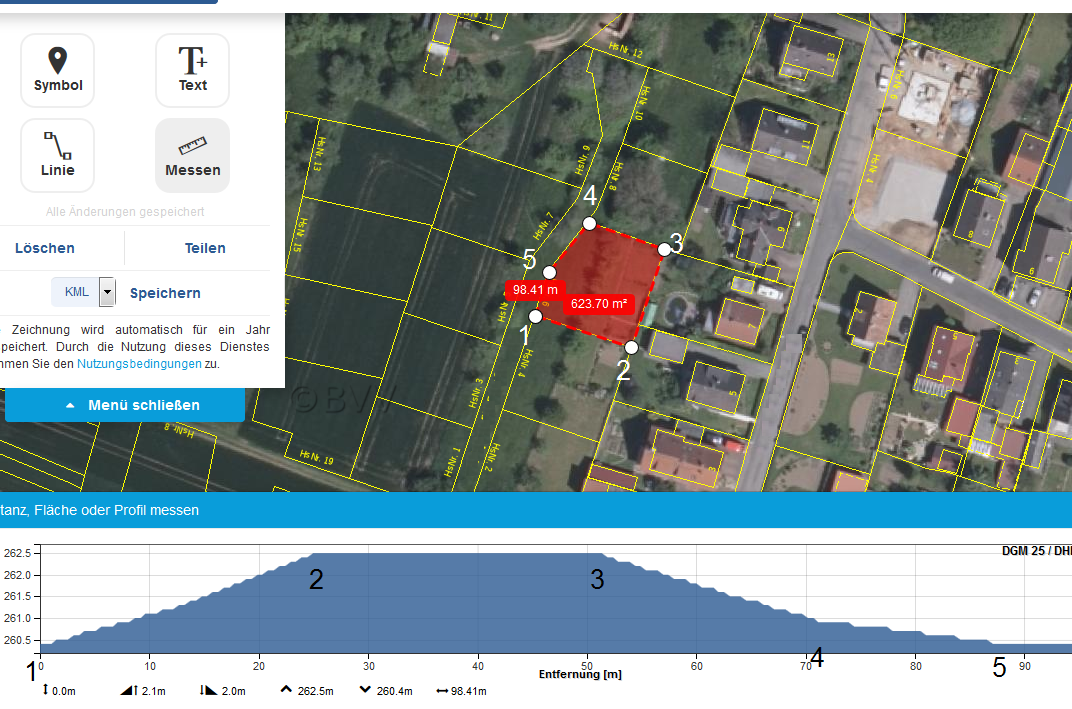

Größe des Grundstücks: 630 m²
Hang: leichtes Gefälle zur Straße hin
Grundflächenzahl 0,35
Geschossflächenzahl 1,0

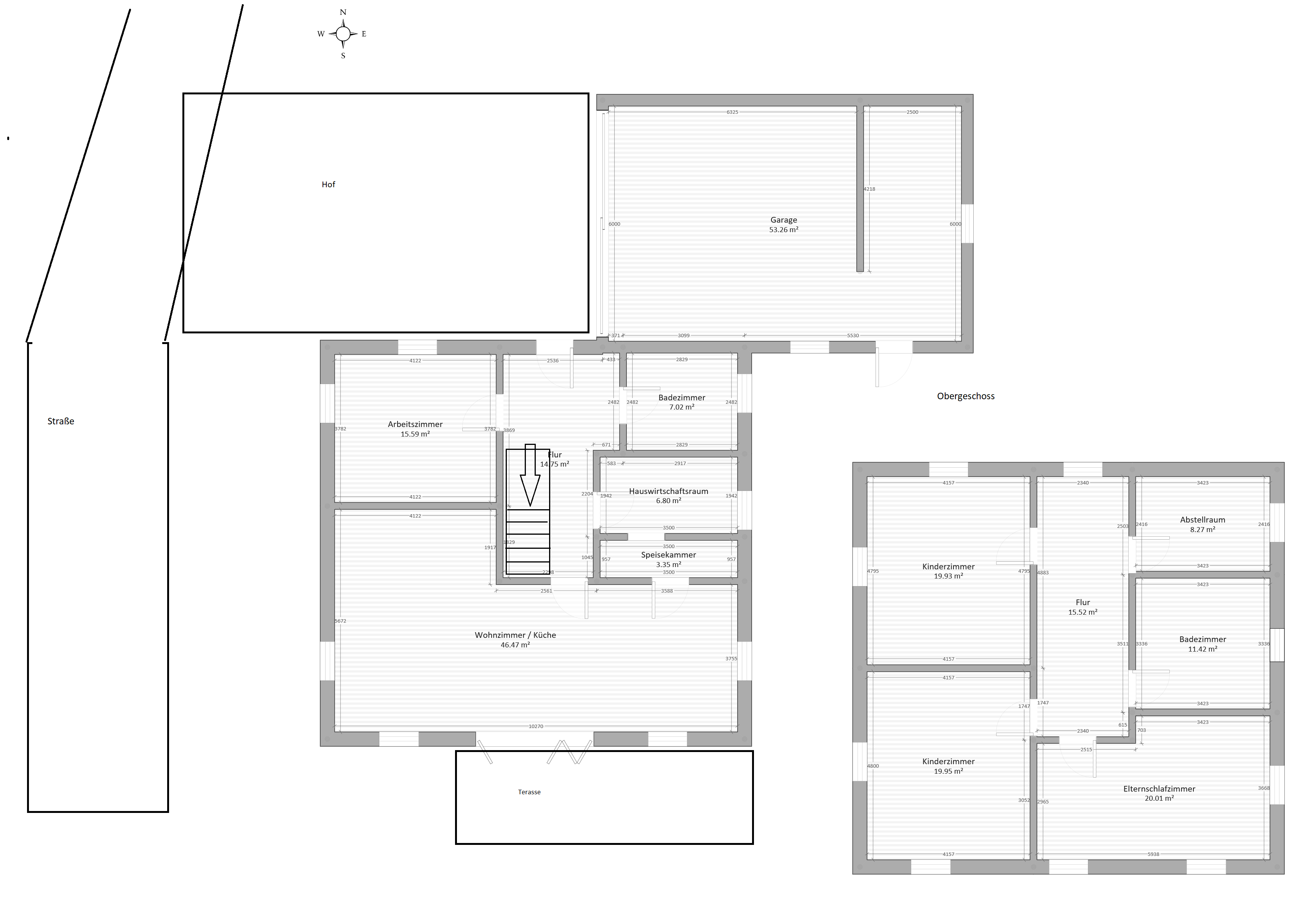

Anhand diverser Fertighäuser haben wir unseren eigenen Grundriss entworfen. Arbeitszimmer im EG soll groß genug sein, um es evtl auch als Schlafzimmer benutzen zu können. Das Wohnzimmer soll zum Süden hin, die Kinderzimmer gleich groß sein. Ob in den Abstellraum würden wir die Waschmaschine stellen
Allgemeine Raumaufteilung und -Lage? Welche Drempelhöhe (1m; 1,2m, 1,6m) wäre optimal bzgl. Platzgewinn und Kostenersparnis sowie Lichteinfall im OG
ich hoffe, die Ausführungen auf den Zeichnungen sind lesbar und nachvollziehbar.

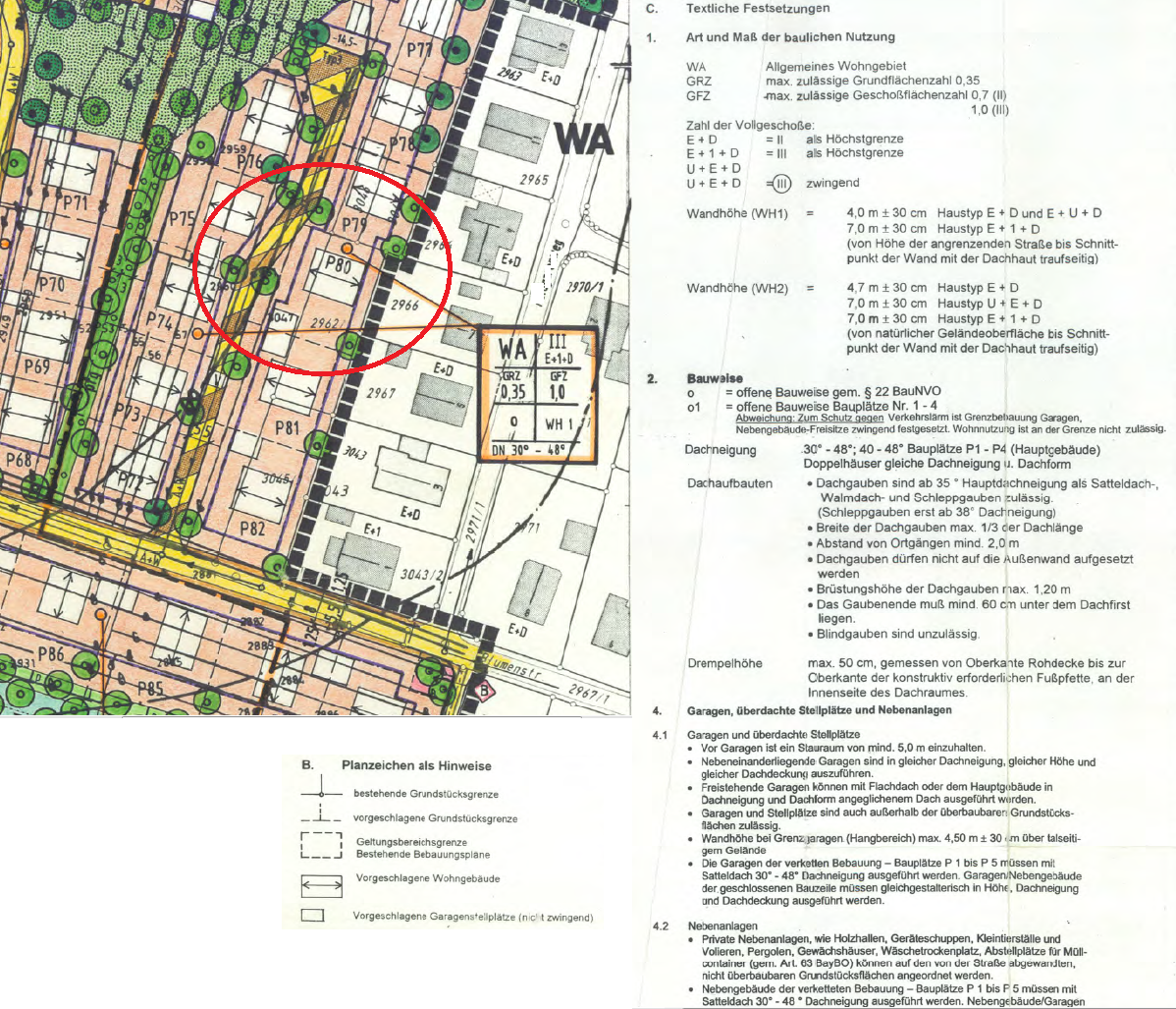

Laut Bebauungsplan ist lediglich eine Drempelhöhe von 50cm vorgesehen, nach telefonischer Auskunft werden aber Abweichungen genehmigt, sofern die Max. Firsthöhe nicht überschritten wird.
In der Zeichnung bekomme ich keine Einrichtungsgegenstände angezeigt.

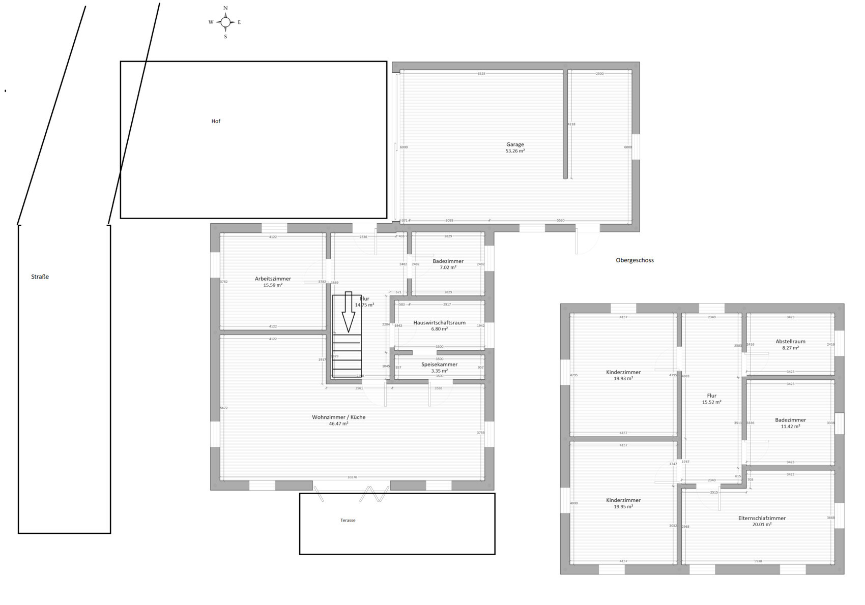

Die Treppe soll im Flur geradlinig verlaufen auf der Westseite, sodass man ob vor den beiden Türen /Kinderzimmer und EZi ankommt.
Im Wohnzimmer zur Südseite sollen bodentiefe Fenster rein, alle anderen Fenster "normal".
Die Küche ist in die Südostecke des Hauses geplant, daher der Durchgang zur Speisekammer. Urpsünglich war keine Speisekammer vorgesehen, sondern der große Haustechnikraum. Auf anraten des Hausverkäufers/Beraters wurde dort eine Wand eingezogen, damit man von der Küche nicht direkt in den Technikraum spaziert.
Ein Kamin entweder im WZ neben die WZ-Türe oder an die Westwand.

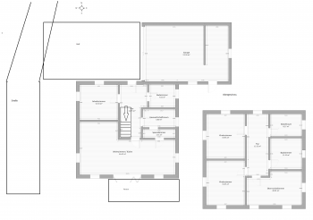

Die Einrichtungsgegenstände wurden beim Export leider nicht übernommen:
Treppe geradlinig im Flur rechts (vom Hauseingang aus gesehen, sodass man im OG an den Türen Kinderzimmer/Elternschlafzimmer ankommt)
Der aktuelle Grundriss basiert auf einem Außenmaß von 10,50m auf 11m.
Bei Unklarheiten bitte ich um Nachfrage, ansonsten bitte Feuer frei mit Nachfragen und Kritik, ich bin ja nicht hier, um mich loben zu lassen (natürlich auch, aber das ist ja nicht der Zweck der Übung)

Satellitenkarte: rotes Parzellengebiet (623,70 m²) mit Eckpunkten 1 bis 4 und gelben Grenzlinien.
Lageplan eines Baugebiets mit Kreis um einen Bereich; rechts Text mit Bauvorschriften.

Das hier ist meine Grundrisszeichnung, die der Verkäufer bekommen hat, daraufhin hat der Bauzeichner des Anbieters einen professionelleren Entwurf angefertigt, den ich allerdings nicht vorliegen habe, sondern mir nur zur Ansicht gezeigt wurde.
Ums kurz zu machen: Ja, die Treppenlänge und rum in die Tür geht
Hi, klappt das mit der Treppe und Tür zum südlichen Kinderzimmer?

Ein klarer Entwurf mit Mauern, die nicht übereinanderstehen - das muss ein Statiker beurteilen. Die Faltanlage (wenn das in der Zeichnung eine ist) zum Garten nach Süden werdet ihr lieben! Die Kinder würde ich beide in den Süden legen. Sie sind auf Dauer tagsüber viel mehr in ihren Zimmern und können das Licht besser gebrauchen als ein Schlafzimmer der Eltern. Das mit der gleichen Größe bekommt man ja trotzdem gut hin. Ich finde diesen Gleichgroß-Gedanken sehr gut.

Zimmertausch werde ich mal ausprobieren. Ist es bei einem Fertighaus überhaupt von Relevanz, ob die Innenwände übereinander stehen?

Vollgeschoss und Spitzboden ohne Drempel erscheint mir die lebenspraktischste Lösung zu sein und eine gute Investition. Etwas Dachschräge ab 2m Höhe stört nicht mehr und erfordert auch kein Dachfenster.
Einsparpotenzial ist immer die Garage - sie kann man auch später bauen oder durch einen Carport ersetzen.
Beziehe in die Überlegung ein, dass Kinder ihre Fahrzeuge zum Spielen bewegen und in der Praxis bei der Lage der Garage zwei nebeneinander parkende Fahrzeuge im Weg stehen und sicher nicht kratzfrei bleiben. Auch ist eine Doppelgarage in der Praxis für 2 Fahrzeuge UND Kinderfahrzeuge nicht ausreichend. Daher ist die Doppelgarage m.E. nicht nur eine teure, sondern auch eine schlechte Lösung.
Ob Faltanlage oder große Flügel - eine große Öffnung zum Garten ist herrlich.
