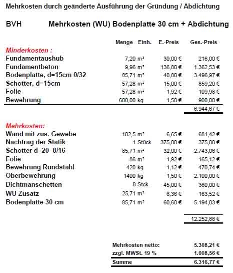

auch bei uns musste aufgrund der Bodenverhältnisse und der Feuchte im Erdreich die Bodenplatte verstärkt werden. Zusätzlich zum WU-Beton war auch eine Verstärkung der Abdichtung des Kellers mittels Gewebe notwendig. Alles zusammen berechnete sich so:
