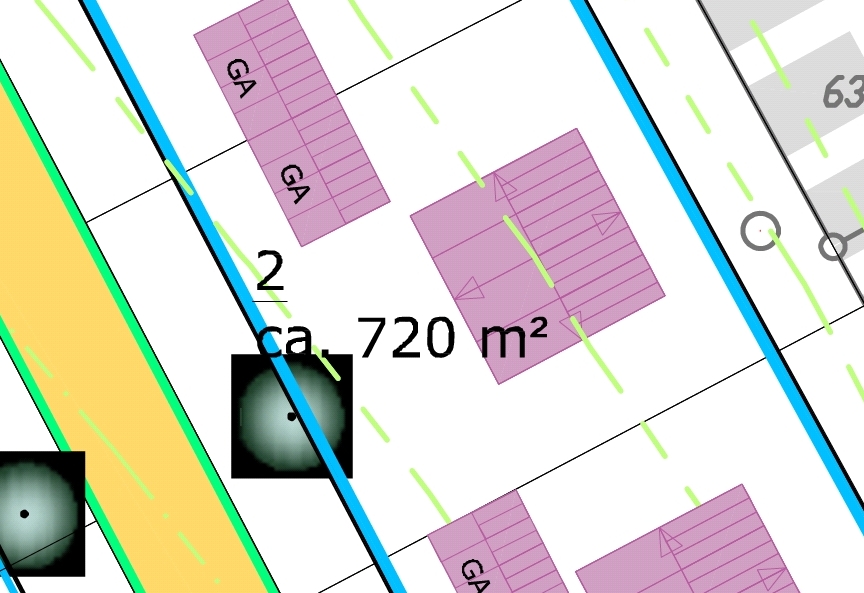

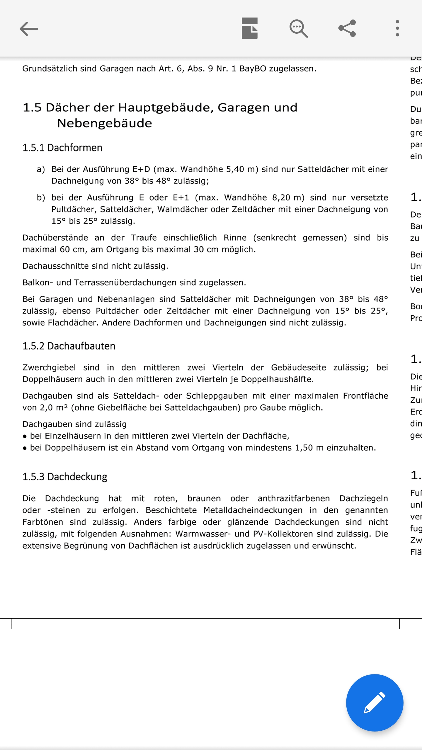

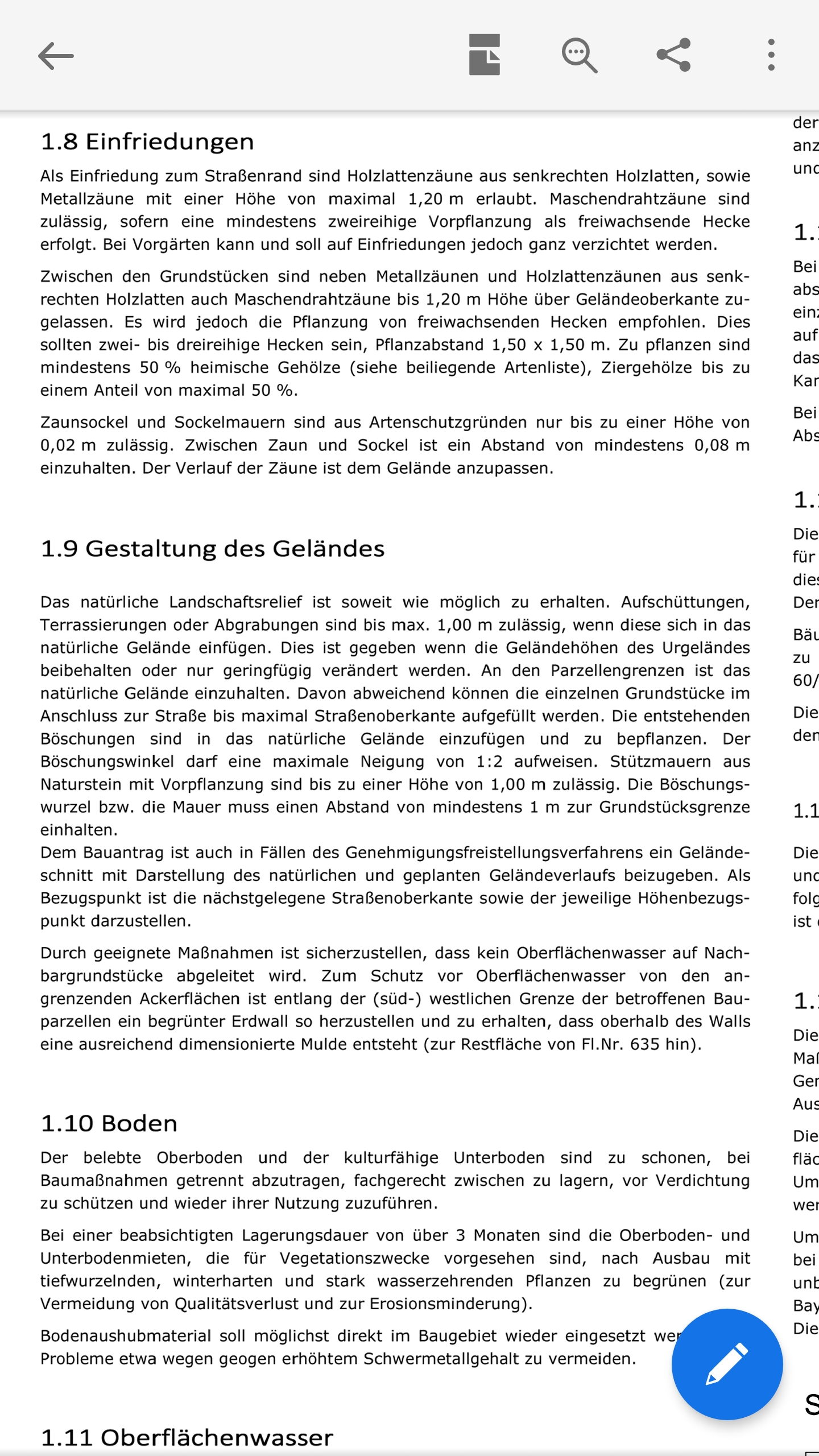

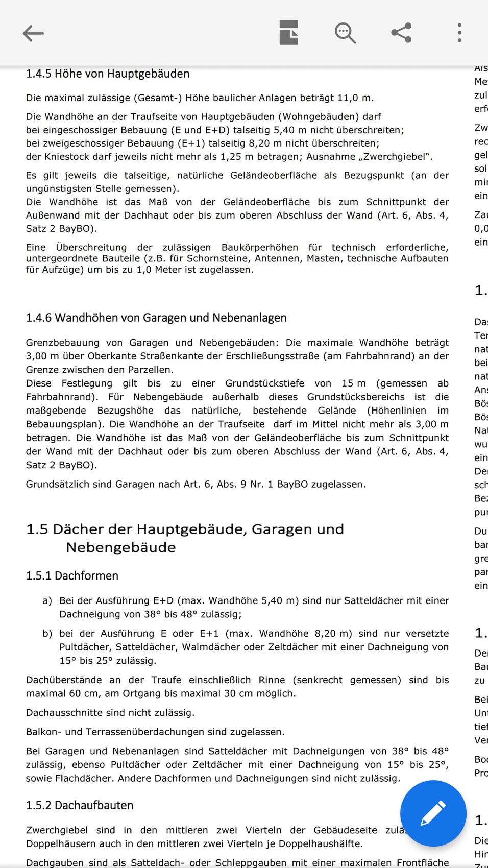

Wir haben mit unfassbar viel Glück aber gestern von der Stadt einen Anruf bekommen, das im anderen Neubaugebiet der Käufer von einem Grundstück abgesprungen ist. Wir waren dort, Lage passt, Umgebung auch, leider etwas Hanglage die wir so nicht einschätzen können und hier gern noch mal Rat einholen würden. Ebenso zum Bebauungsplan. Ich habe dazu Screenshots angehängt. Das Grundstück ist 28 Meter lang und hat 3 Meter Höhenunterschied, wobei das Gefälle zu Beginn am meisten ist und nach hinten flacher ausläuft. Wir wollten eh mit Keller bauen, Haus sollte 140-160qm Wohnfläche haben und eine Doppelgarage.

Ich wollt eigentlich einen Erfahrungsaustausch wie "heftig" so ein Gefälle / Neigung ist. Wenn man vor dem Grundstück steht sieht es für einen Laien nicht so viel aus. Wir haben eine Baufirma in der Näheren Auswahl die in dem Neubaugebiet noch 2 weitere Häuser baut die etwas mehr Hanglage haben wie unseres. Sie meinte, das wollten wir aber auch, das Haus höher an die Straße ranbauen ebenso die Garage. So wie es in dem angehängten Lageplan eingezeichnet wurde, wollen wir es eh nicht. Das Hanggrundstück wird somit und geht auch nicht anders von oben angefahren.
Die Baufirma meinte das Grundstück wäre sehr gut zu bebauen ohne Zusatzkosten für Stützen etc. Was auch noch zu Gunsten kommt ist das man den Erdaushub für den Keller hernehmen kann um den Garten etwas anzuheben und auch oben den Ausgleich für die Doppelgarage machen kann. Somit hätten wir weniger zum Abtransportieren und Entsorgen.
Die Baufirma arbeitet zusammen mit einem Architekten und wir wprden mit diesem die komplette Planung machen, dieser reicht das dann auch zur Genehmigung ein.

Ich würde als Laie sagen das man den Hang nicht abfangen muss, da er sehr gleichmäßig abschüssig ist. Lediglich die ersten 3-4 Meter sind ein klein bisschen steiler. Links und rechts davon werden auch Einfamilienhaus gebaut, hier sind die Grundstücke gleich wie unseres.
