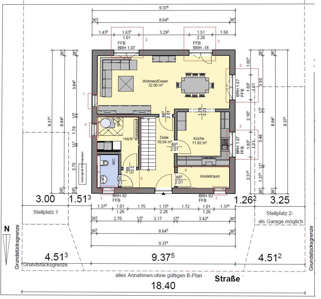

Huhu.
Wir befinden uns gerade in unserer Planungsphase und benötigen mal einige erfahrene Bauherren.

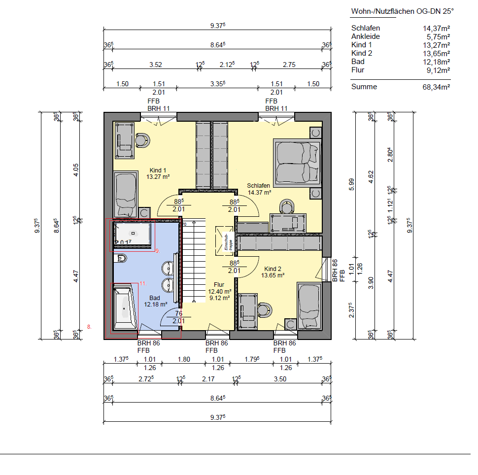

Ein paar kleine Änderungen haben wir selber am Grundriss verändert, da unsere Zeichnerin gerade lange im Urlaub ist. Deshalb stimmen auch manche Maße nicht (Bad unten und Hauswirtschaftsraum). Die Wand zwischen Kind 1 und Schlafzimmer wurde um 50 cm Richtung Schlafzimmer geschoben,sodass auch die Maße nicht genau stimmen.
Fenster sollen wie folgt sein:
Wohnzimmer: Fenster 1,63 x 1,10 m (Breite x Höhe) Terrassentür 1,80 x 2,26 m, Festverglasung 0,5 x 2,26 m.
Küche: 1,63 x 1,10 m.
Fenster Bad und Abstellraum: 0,7 x 1,00 m
Das Bett soll in die Nische im Schlafzimmer gestellt werden.
Gerne her mit euren Verbesserungen
danixf
Oben finde ich okay. Unten sagt mir überhaupt nicht zu. Wo lasst ihr denn eure ganze Garderobe? Unter der Treppe? Der Hauswirtschaftsraum ist unbenutzbar, da vollgeklatscht bis oben hin mit der Technik bei der Größe.
Die Abstellkammer wird vollgerümpelt ohne Ende...
