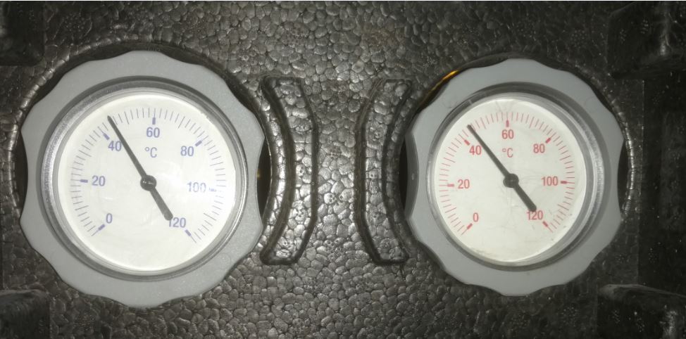

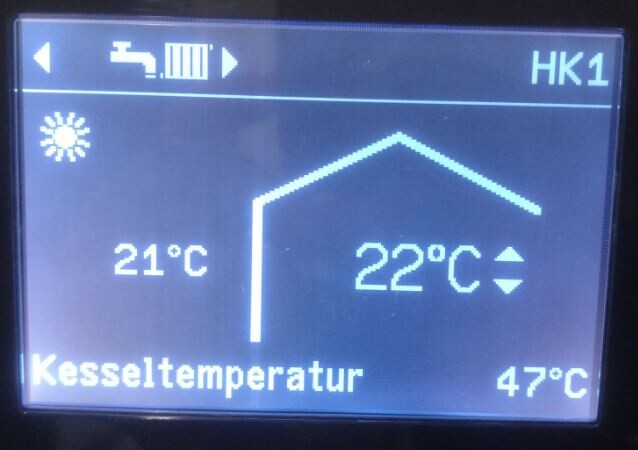

Eingestellt habe ich eine Zieltemperatur von 22°C und heute waren 21°C Außentemperatur (siehe Bild 1!).

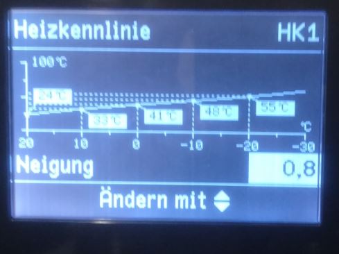

Die Heizkennlinie steht auf 0,8 (siehe Bild 2!), anhand dieser sollte eine Vorlauftemperatur von 45°C bei einer Außentemperatur von ~ -5°C erzeugt werden.

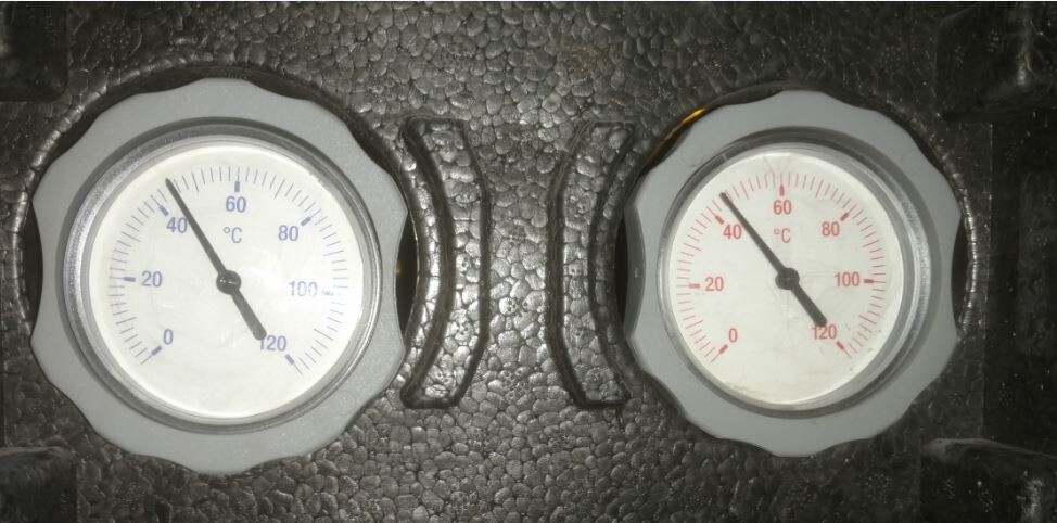

Bei genau diesen Gegebenheiten, die heute herrschten, stand der Vorlauf an der Pumpenstation auf 45°C! (siehe Bild 3!):oops:
Natürlich findet keine Zirkulation statt (Vor- und Rücklauf sind auch quasi gleich hoch gewesen), die Rohre kurz über der Pumpenstation hatte auch nie im Leben 45°C, höchsten 30°C würde ich schätzen (per Hand).
Warum also wird die Temperatur des Heizungskreises derart hoch gepumpt? Ist das eine normale und richtige Funktion?
Vom Dach kamen zu diesem Zeitpunkt ~57°C und die Umwälzpumpe der Solaranlage lief, Temperatur im Schichtspeicher (unten) knapp >48°C. (Im Sommer, mit reinem Warmwasserbetrieb und ordentlich Sonne, teilweise >70°C im Speicher, was natürlich auch eine Weile gereicht hat trotz großer und regelmäßiger Abnahme für Planschbecken und Wasserrutsche der Kids im Garten...)
