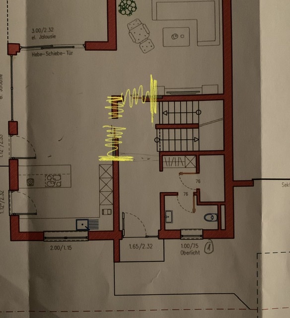

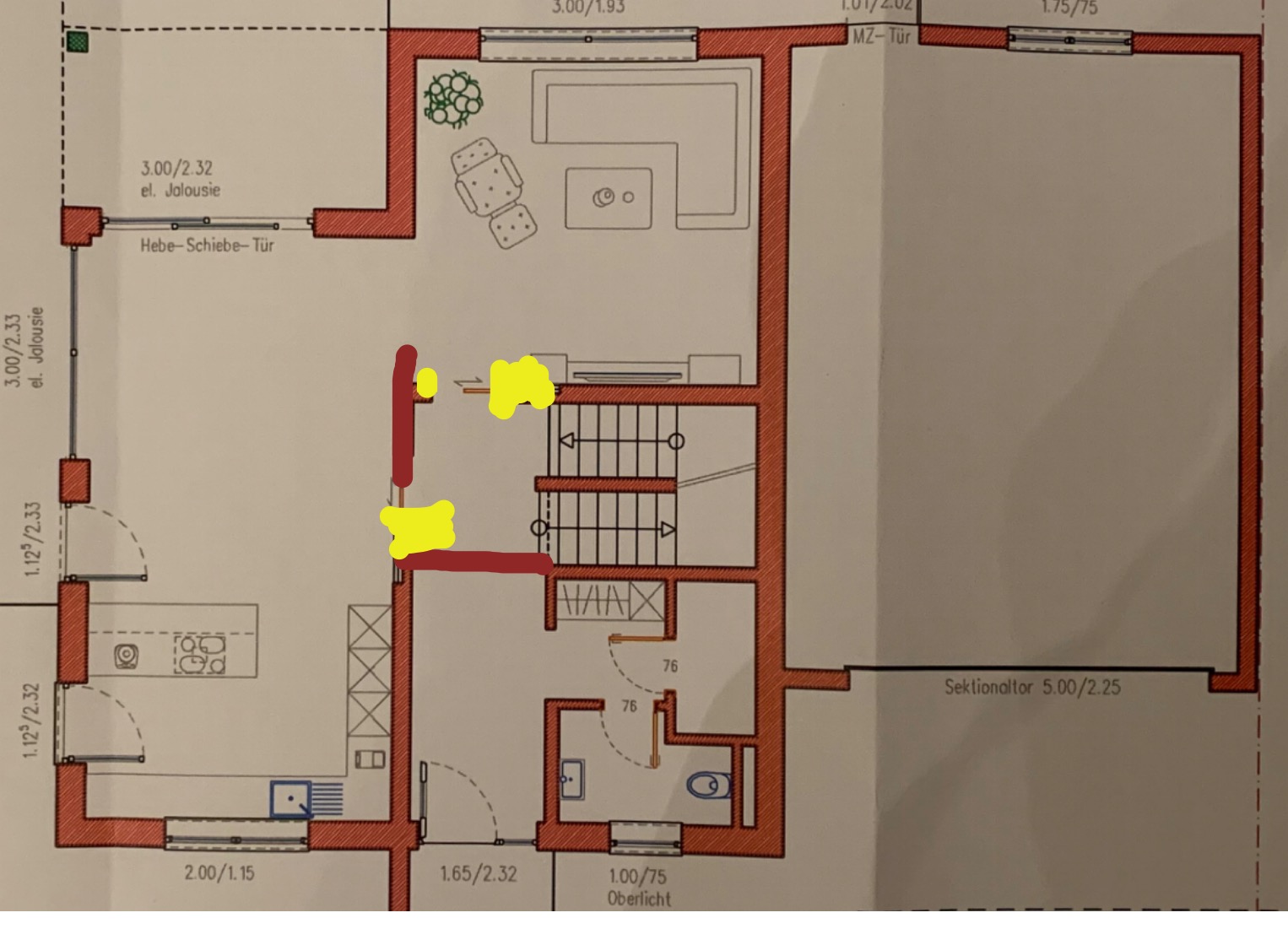

Ich würde den Flur einkürzen und nur noch mit einer kurzen freistehenden Wand (zb genau dort, wo jetzt der Durchgang Ess/WZ ist oder vor der Kellertreppe) etwas abgrenzen.
Puh... In meinem Gehirn hast du gerade ein ziemliches Wirrwarr verursacht. Könntest du das visualisieren? Verstehe ich noch nicht ganz ‍
Flur bis Treppe einkürzen ->Treppe mit im Allraum.
Wandscheibe von ca. 1 Meter Breite mal irgendwohin, also als gestalterisches Mittel oder als Sichtschutz vor die Kellertreppe.... so verwirrend kann das doch gar nicht sein
