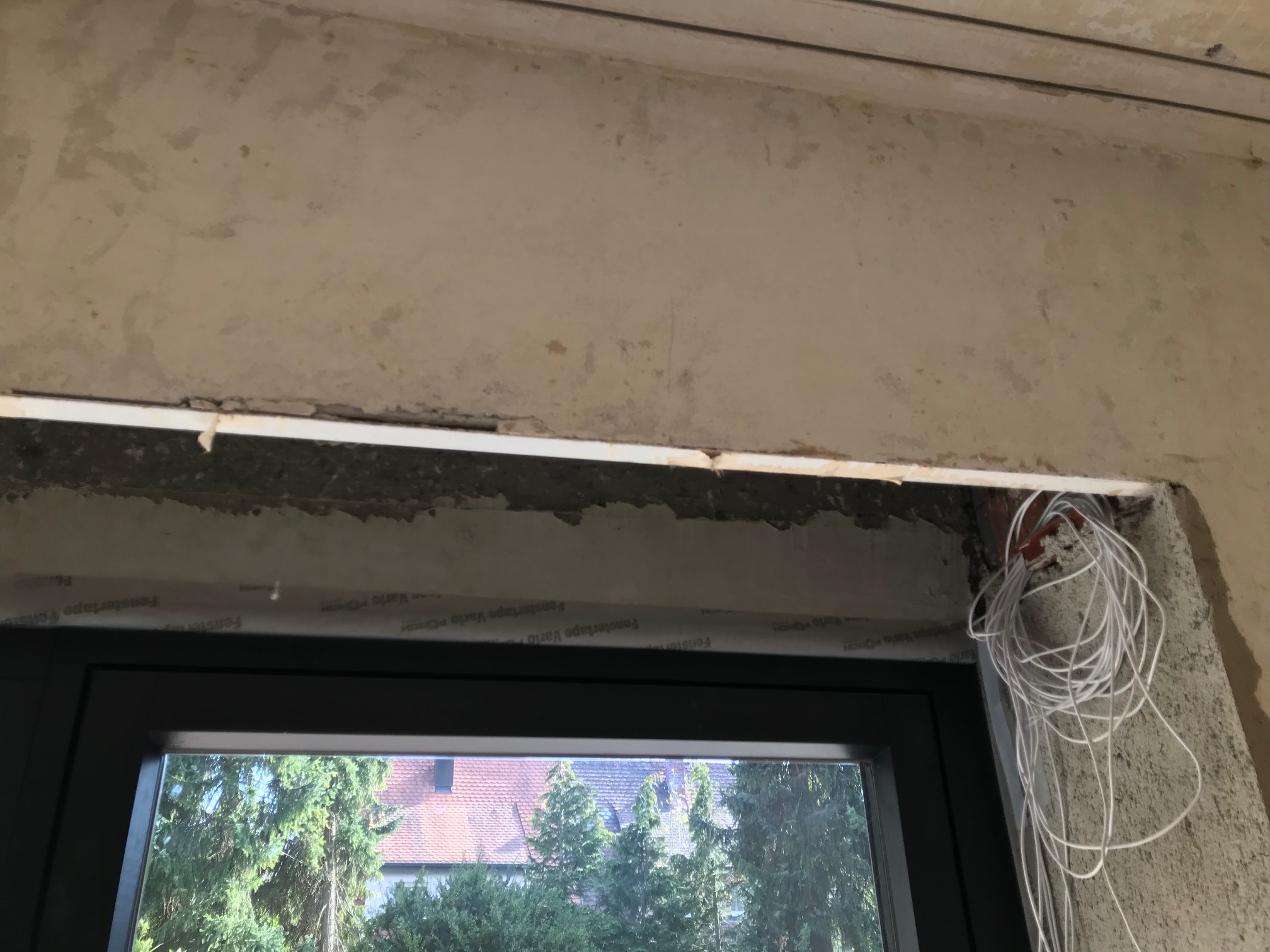

Hallo zusammen!
Ich habe ein nicht ganz triviales, wenn bestimmt auch häufiges Renovierungs-Problem bzw. -Unterfangen.

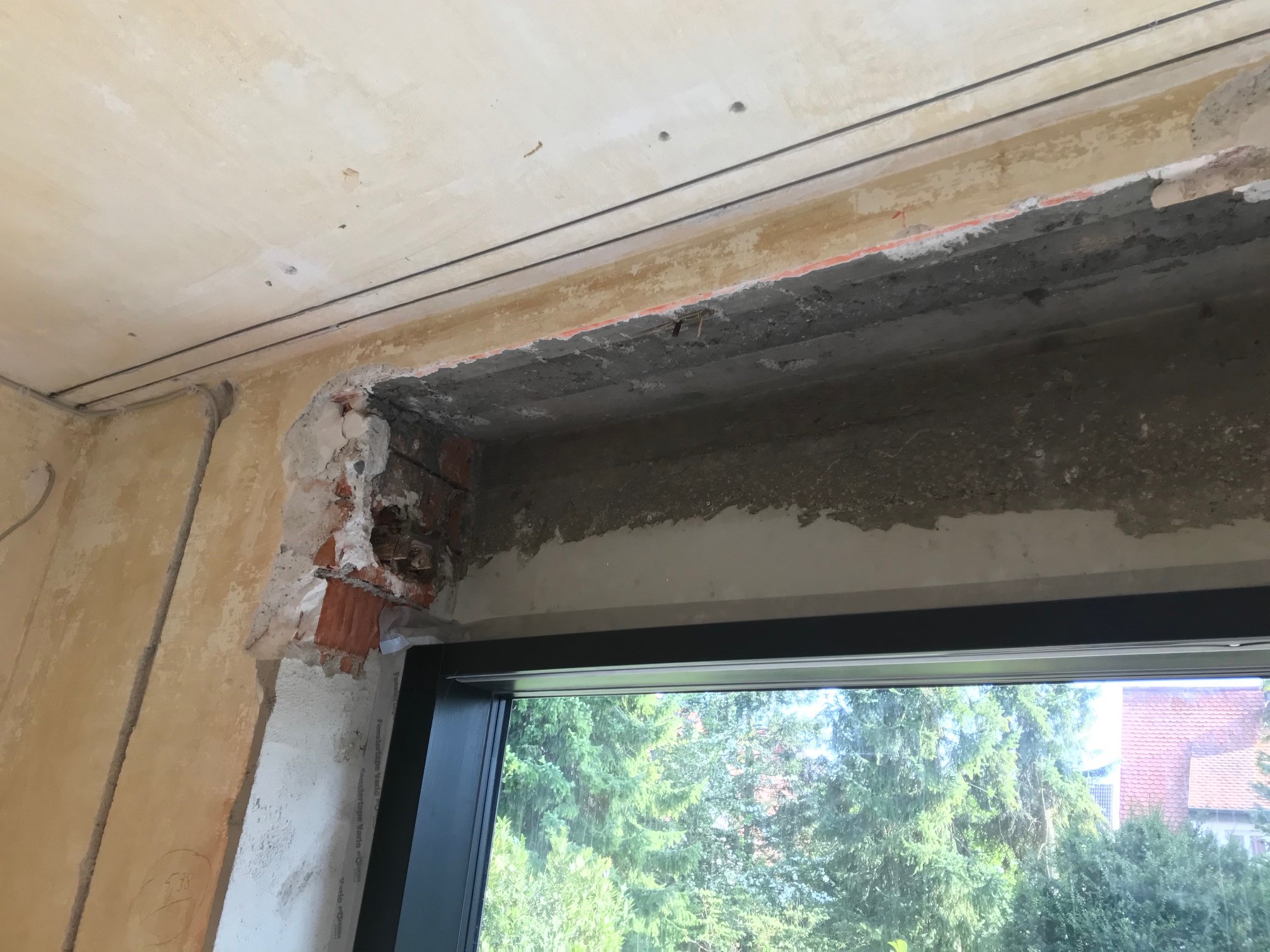

Alt: 50er Baujahr, Rollladenkasten mit Revisionsdeckel (dünnes Holz) innen, im Prinzip kompletter Kälte- und Luftdurchzug nach innen - perfekt gegen Schimmel, Katastrophe für die Ölheizung
Neu: an die Wand außen kommen Raffstorekästen, die neuen Fenster wurden nach außen gesetzt und befinden sich nun unter der ca. 8 cm dicken Beton-Sturzblende. Die Raffstorekästen befinden sich vor dieser Blende und verschwinden dann in der WDVS (Steinwolle) Ebene.
Problem bzw. Schwachpunkt 1: zw. kalter Luft außen und Innenraum sind nur 8 cm Beton
Problem bzw. Schwachpunkt 2: Taupunkt-Problem

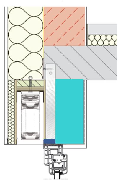

Lösung 1) zw. Fensterstock oben und Beton-Sturzblende 2cm Schaum, weil besser wie Stock auf Beton und besserer Isolierwert = realisiert
Lösung 2) zw. Raffstorekasten und Beton-Sturz außen Isolierung anbringen > keine Möglichkeit, da es sonst zu dick wird und man mehr als 14cm WDVS bräuchte
Lösung 3) der alte Kasten innen wird komplett gedämmt und luftdicht zugemacht (ggf. Stromkabel nach außen, Revision außen aber, falls Dämmung es erfordert kann Stromkabel auch anderswo rausgelegt werden)

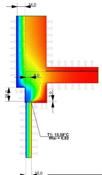

Der Energieberater gab zur generellen Machbarkeit grünes Licht, der fRsi Wert ist zwar nicht so super, aber machbar.
Zur Lösung 3, damit hier wärmetechnisch, schimmeltechnisch und von der Stabilität alles passt, hätte ich nun Fragen:
a) welches Gewerk ist hier mein Mann?
- Trockenbauer, jedoch nicht sein Fachgebiet
- Putzer/Dämmer
- spezielles Dämm-Unternehmen, die auch den notwendigen (?) Trockenbau-Abschluss machen?!
b) was ist der beste Dämmstoff hierfür?
- Steinwolle
- Styorodur
- Ziegel (sehe ich eher kritisch, wg. Befestigungsmöglichkeit gerade bei größeren/langen kästen wie im Wohnzimmer)
c) der untere Abschluss, wo früher also der Revisionsdeckel war, soll der gegen den Holzrahmen laufen? Abschluss mit Silikonfuge? Ich meine ja, die Alternative wäre ein Stückweiter oben gegen die 2cm Schaum, aber das wäre dann ein neuer Schwachpunkt
d) anders gefragt: was würdet ihr empfehlen? (bitte keine Alternativen wie Abriss etc. vorschlagen - die Fenster sind gesetzt :)
Vielen Dank für Eure Hilfe und Rat!
zu den Bildern:
- Taupunkt Berechnung
- Beispielbild, Türkis: künftige Dämmung, blau: 2cm Schaum
- die meisten Fenster sind unten offen mit vorhandener raumseitiger Mörtelputz Blende
Schnitt durch Wand mit Dämmung, Gebäudehülle und Bauteilen
Technische Wärmebrücke in Wandverbindung mit Farbskala Blau-Rot und Temperaturangabe.
Innenraum-Baustelle mit unfertigen Wänden, Fenster und losen Kabelsträngen.
Innenausbau: Wanddurchbruch nahe Fenster, ungeputzte Flächen und sichtbare Rohbauarbeiten
