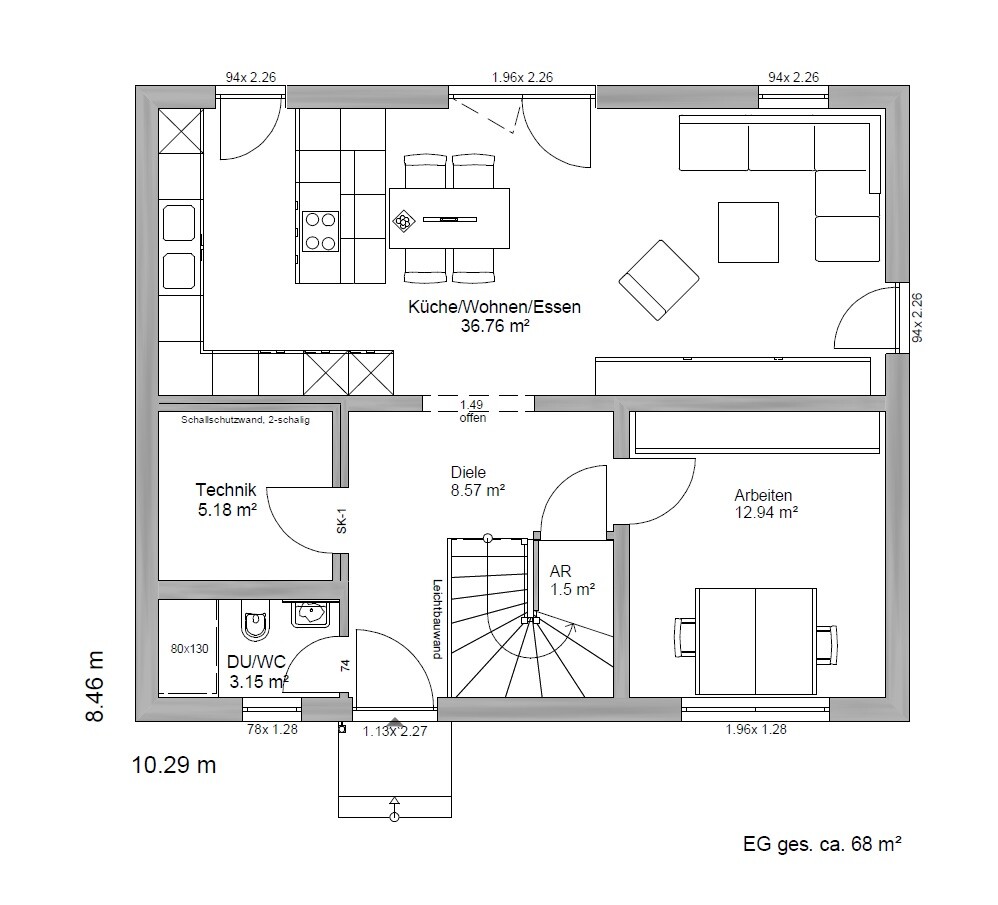

Was gefällt nicht? Warum? - Der Essplatz erscheint zu klein, da auch die Idee mit der sitzbank an der Kochinsel.
- Ungünstiger Laufweg zur Terrasse raus. Daher auch die Option über den Wohnbereich in den Garten zu kommen.

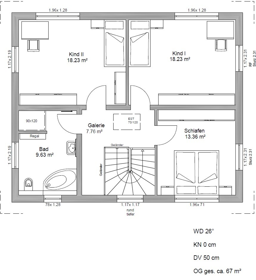

Grundriss eines Hauses mit offener Küche/Wohnen/Essen, Arbeitszimmer, Technik, Diele, AR und DU/WC.
Obergeschoss-Grundriss: zwei Kinderzimmer, Schlafen, Bad, Galerie und Treppe.
Zum EG
Die Haustechnik wird nicht funktionieren.
Schaltschrank, Hausanschlüsse, Wärmepumpe, WA, Trockner, das wird da nicht reinpassen.
Essbereich wirkt wirklich ziemlich klein. Mit 4 Essplätzen geht es noch danach wird es knapp
OG
Wie sind die Abmessungen vom Schlafzimmer?
Wollt ihr wirklich nur 1 Waschbecken?
Hier fehlt mir ein kleiner Abstellraum oder auch ein kleiner Hauswirtschaftsraum (würde den Miniraum unten entlasten)

Zum EG
Da wir eine Luft Luft Wärmepumpe planen, soll das alles so passen laut GU.
Wir haben extra den Schaltschrank aus der Diele noch weggeplant in den Haustechnik Raum.
Ggf. würde ich die Waschmaschine noch in das OG planen um sich den Laufweg zu sparen.
Deshalb die Lösung mit der Sitzbank, um ggf. noch Gäste mit an den Tisch zu bekommen.
OG
Die Abmessungen sind ca. 3,6m x 3,4m macht ca. 12,2m²
Wird das Bad nicht zu klein mit 2 Waschbecken?
Ich sehe die Wäsche auch schon im OG in der Diele stehen...

Mal bitte Garderobe für 4 Personen mit Kleinkind und Babywagen einzeichnen. Außerdem komplette Technik inkl. Waschmaschine in den Hauswirtschaftsraum einzeichnen.
Insgesamt zu wenig Abstell- und Wirtschaftsfläche. Braucht es wirklich dieses Büro / Gästezimmer? Das wird sowieso zur Rumpelkammer bei der Platznot - jede Wette!

Die Möbel wirken nicht Maßstabsgetreu. Täuscht vielleicht deswegen bemaßen.
@haydee hat schon das wesentliche gesagt.
Glaube auch Hauswirtschaftsraum funktioniert nicht.
