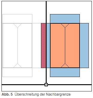

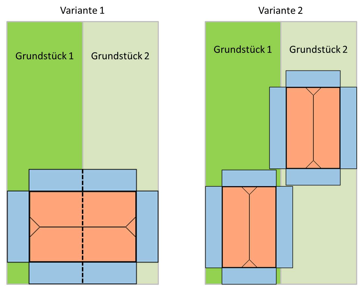

das Problem in deinem Fall ist, dass die Abstandsflächen ja nicht dazu da sind, dass es schöner zum Wohnen ist, sondern z.B. auch um Brandschutz zwischen Gebäuden zu gewährleisten.
D.h. wenn dein Haus 2m Abstandsfläche auf das andere Grundstück abgibt, bleiben dort für ein mögliches Haus nur 4m Breite (12-2-3-3).
Für das von dir beschriebene Grundstück gibt es daher (je nach zulässigen Baufeld) eigentlich nur die Möglichkeit zweier Doppelhaushälften (es kann ja erst eine mit Trennwand gebaut werden, sieht halt doof aus) oder 2 versetzte Einfamilienhaus mit abgetretenen Abstandsflächen an das andere Grundstück. Wie ihr das rechtlich festhaltet, besprecht bitte mit eurem Notar, deren Job ist es da zu beraten (und nicht nur den Vertrag vorzulesen wie es bei Immobilien meistens der Fall ist).
Etwas kostspieligere aber vll. schönere Alternative (Bei ausreichendem Baufenster) wäre die Grundstücke zusammenzulegen und neu zu teilen. Auf 24x20m lässt sich schöner bauen (das vordere Grundstück müsste dann mit einem Geh- und Fahrtrecht belastet werden, damit das hintere Grundstück erreicht werden kann).

@RomeoZwo Schöne Bilder, die gefallen mir.
Also erst mal mit der Stadt klären, welche Variante genehmigungsfähig ist. Es könnten weitere Einschränkungen aus einem Bebauungsplan geben. Vielleicht müssen es zwangsläufig Doppelhaushälften werden.

Vielen lieben Dank auch an RomeoZwo für die Zeichnungen.

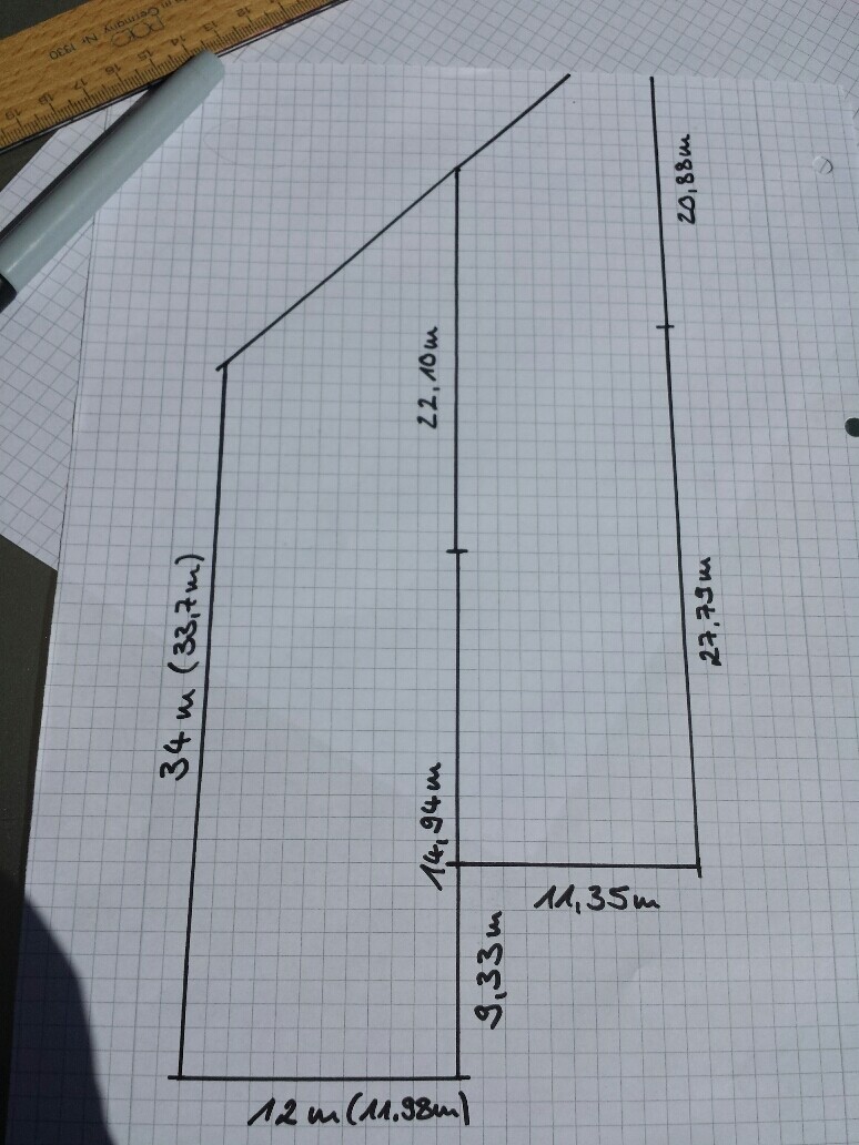

Das mit dem Neu-Aufteilen der Grundstücke ist nicht so einfach, da die Grundstücke im Norden schräg laufen und dadurch im Süden eine unterschiedliche Länge haben.
Die Straße verläuft im Norden (Plan oben)
Ich stelle euch mal ein Bild von den Grundstücken rein.
