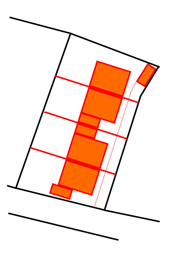

Und Baugrenzen gibt es nicht?
Na dann ... warum nicht zwei Doppelhäuser:
Schräges Diagramm mit orangefarbenen Rechtecken, roten Linien und gestrichelter Randlinie.
Zufahrt nicht parzelliert, sondern grundbuchlich gesichert (günstiger für Abstandsflächen und Grundflächenzahl/Geschossflächenzahl).
hausbauer
Es gibt ca. 5 Meter Baugrenze zur Straße hin, aber da darf mit ein paar Randbedingungen ein offener Carport darauf. Rest ist vollständig bebaubar. Insofern würde dein Vorschlag vermutlich sogar schon regelkonform sein.
Eine wichtige Einschätzung wäre, ob hier Einfamilienhaus+Doppelhaushälfte überhaupt realistisch ist, oder ob man lieber auf 2 EFHs gehen sollte.

Aus meiner Sicht solltest Du am geschicktesten eine Vorstellung von Deinem Haus und wo Du das am besten hinstellst entwickeln, und dann dem Eigentümer einen guten Vorschlag machen, wie er den Rest aufteilen sollte. Das beginnt wohl mit der "Rechnung", welchen Flächenanteil Du Dir leisten kannst und willst: etwa 40% (Einzelhaus), etwa 30% (Doppelhaushälfte, oder Reihenmittelhaus nach meinem Vorschlag des Dreierriegels) oder etwa 25% (Doppelhaushälfte im Zweidoppelhäuser-Vorschlag von @Escroda) ?
