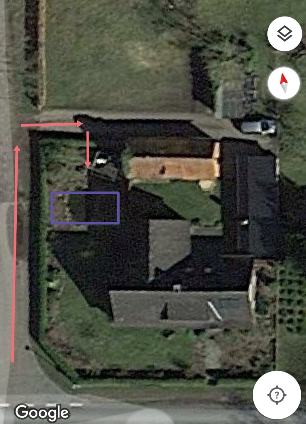

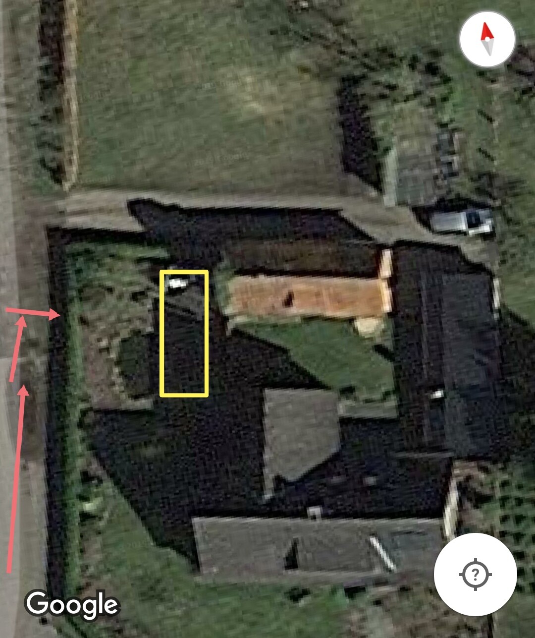

Nun haben wir verschiedene Möglichkeiten das Carport zu setzen.
So sieht die derzeitige Situation aus.
Wir hätten bei dieser Variante die Möglichkeit, dass wir die Pflasterung erweitern. Und das "Lilane Kästchen" stellt in etwa dar, wie weit das Carport stehen kann. Grün sind die Grundstücksgrenzen.
ICH kann mir aber absolut nicht vorstellen, dass das Carport an der Stelle stehen darf. Das Gebäude, welches direkt danaben steht ist schon 9m lang, steht auf der Grundstücksgrenze. Damals war es mit einer Unterschrift unseres Nachbarn ok (vor 60 Jahren!).

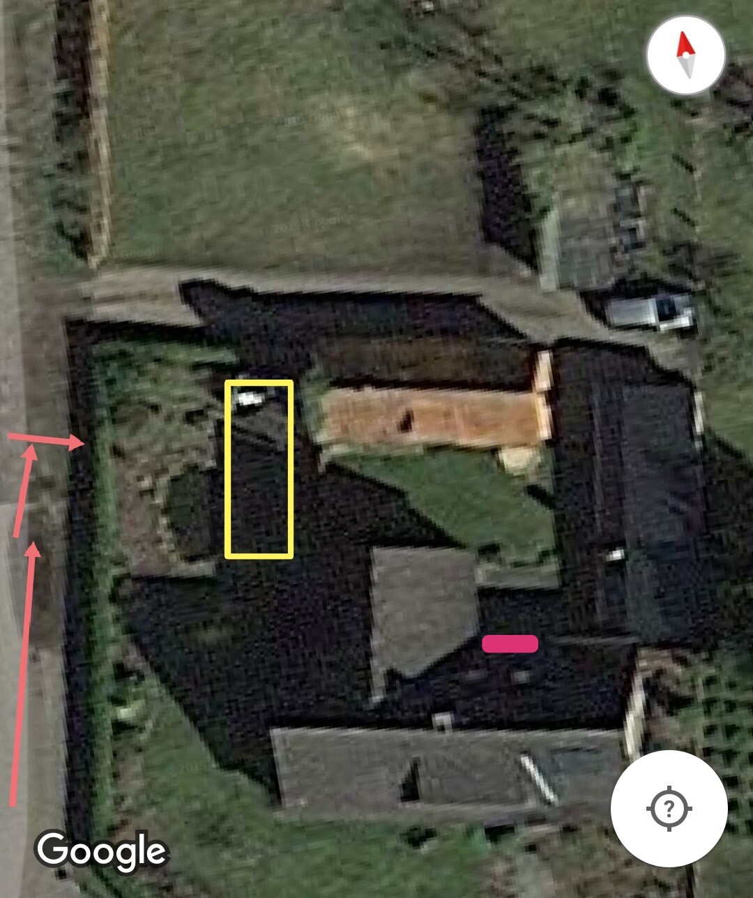

Variante 2 wäre:
Diese Variante wäre für uns auch ok. Leider müssten wir dann den Teich und einen Pavillon und viel Grün welches schon schön gewachsen ist, weg machen.
Der Weg zur Haustür wäre etwas weiter... Und wir hätten quasi einen 'Innenhof', weil dann alles ringsum mit Haus und Schuppen/Carport vollgestellt ist.

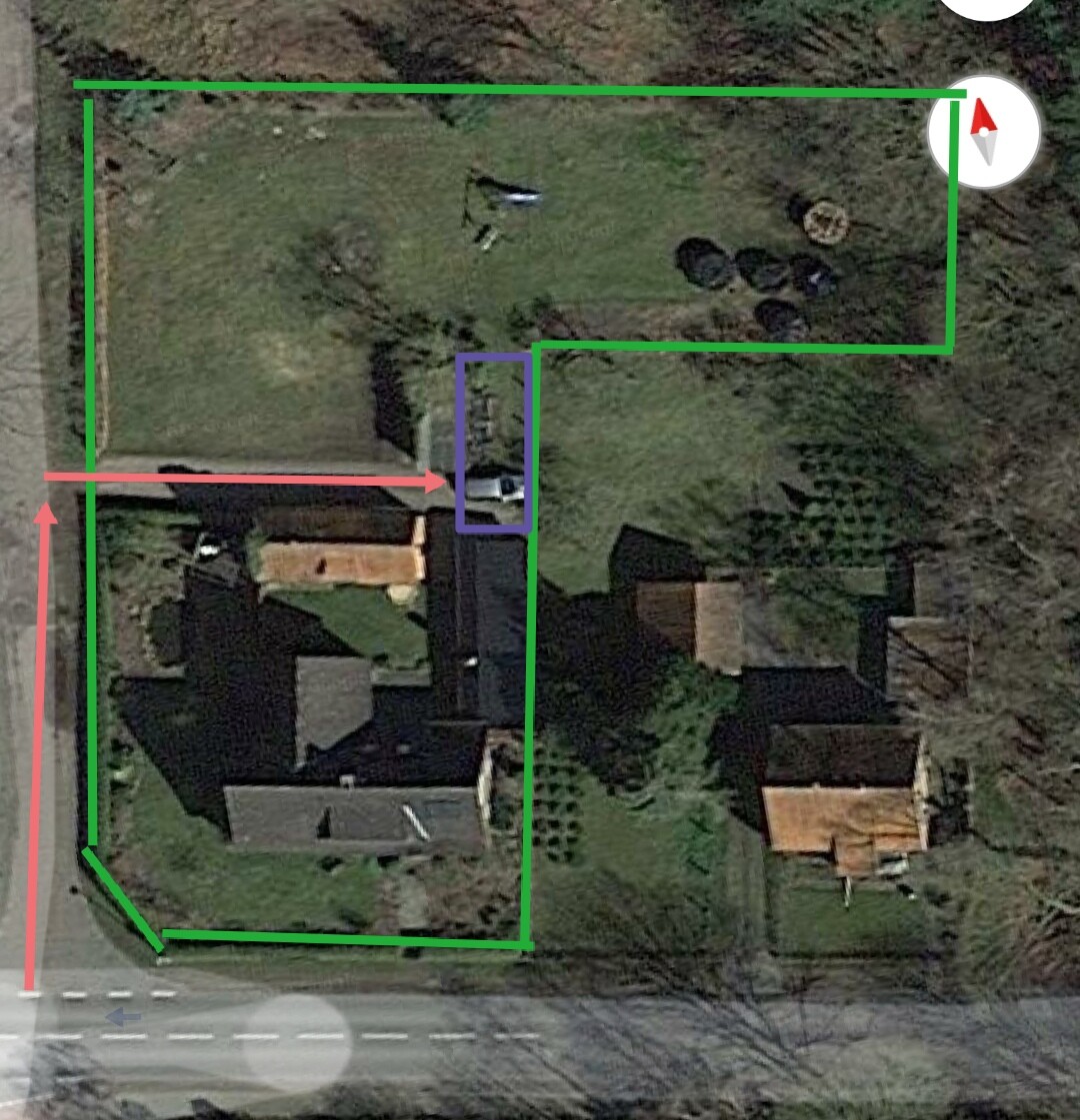

Variante 3:
Das wäre quasi nur eine abdere Ausrichtung des Carports. Wäre natürlich etwas umständlich mit dem "Ums Eck fahren".

Hmm, also ich würde zu Variante 1 tendieren. Zufahrt schon da, Autos parken da anscheinend auch schon. Trockenen Fußes kommt man mit keiner Variante an.
An sich darf man ja ein Carport an die Grundstücksgrenze bauen, müsstest halt mal diesen Vorantrag stellen.

OK. Vielen Dank für deine Meinung.
Ich frage mich nur, ob es erlaubt ist die "ganze" Grundstücksgrenze zu bebauten. Denn der Schuppen der dort schon steht und quasi ans Carport grenzt ist ja schon alleine 9m lang.
Aber erstmal vielen Dank!

Einerseits schade, andererseits ist es nicht Aufgabe der Genehmigungsbehörde, für den Bauherren zu planen. IMHO sucht man für eine Vorsondierung das persönliche Gespräch, für eine rechtsverbindliche Auskunft stellt man die formelle Bauvoranfrage. Deine E-Mail ist ein Zwischenweg, mit dem die Behörde nichts anfangen kann, da sie mit einer schriftlichen Antwort Gefahr läuft, ungeregelte Verpflichtungen einzugehen.
Variante 1 wäre die praktikabelste, baurechtlich aber problematischste. Wie Du selber schon sagst, darf bauordnungsrechtlich die Grenzbebauung von privilegierten Gebäuden nur 9m betragen. Handelt es sich denn bei dem vorhandenen Gebäude um ein privilegiertes nach
§5 (8) 2 Niedersächsische Bauordnung
1. Garagen und Gebäude ohne Aufenthaltsräume und Feuerstätten mit einer Höhe bis zu 3 m ...
Wenn ja, käme es darauf an, was genau der Nachbar durch seine Unterschrift vor 60 Jahren akzeptiert hat. Wenn nicht, dann wäre eine neue 9m-Grenzbebauung bauordnungsrechtlich zulässig. Planungsrechtlich an dieser Stelle aber fragwürdig, weil die Bebauung nach Norden in die freie Landschaft erweitert würde - wird im Außenbereich nicht gerne gesehen. Überhaupt musst Du Dir mal §35 Baugesetzbuch durchlesen und Dir eine gute Begründung für die Notwendigkeit des Carports überlegen. Darauf aufbauend musst Du der Behörde schlüssige Gründe für genau diesen Standort liefern. Ich empfehle die Einschaltung eines erfahrenen ortskundigen bauvorlageberechtigten Planers, da Du bei mangelhaften Bauvorlagen und/oder schwachen Begründungen die Ablehnung riskierst.
