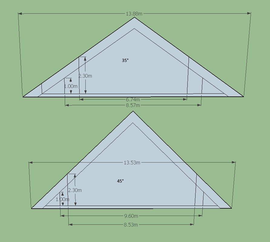

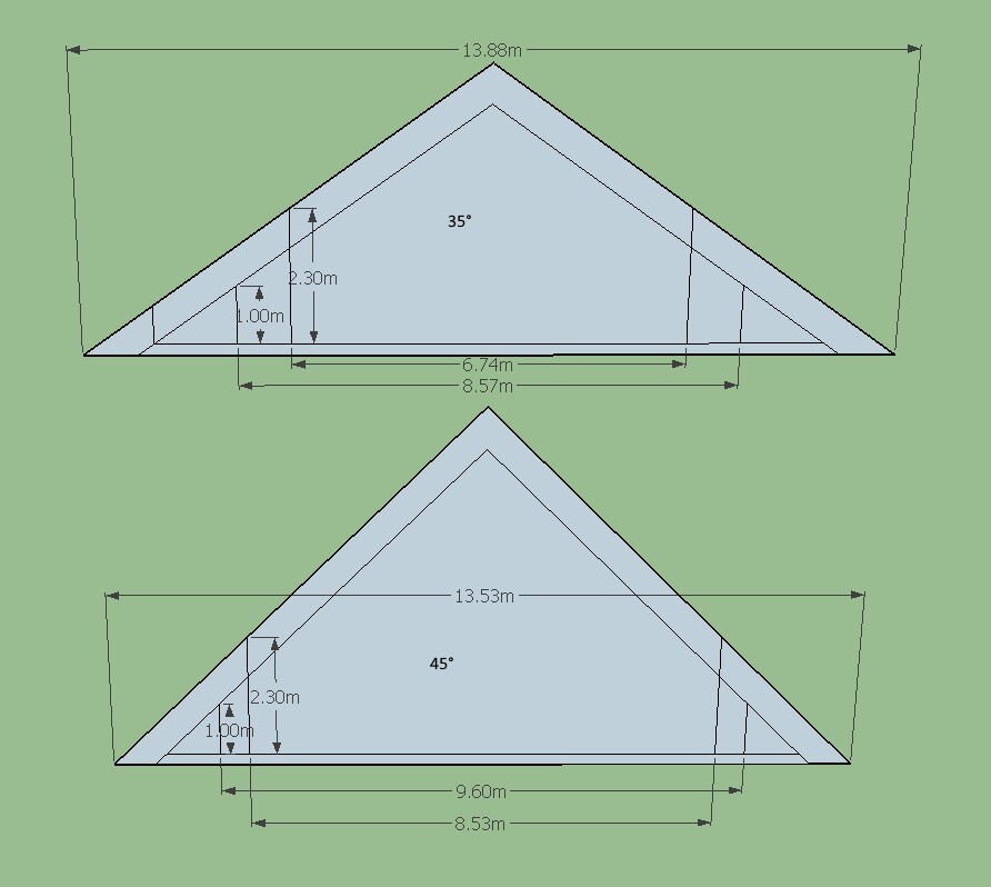

Danke für die Antwort.
Mal sehen ob ich das richtig verstehe:
Zwei Satteldach-Diagramme mit 35° (oben) und 45° (unten) sowie Maßangaben.
Wir können das Satteldach zwischen 35° und 45° bauen. Breite der Giebelseite im EG ca. 12m.
Den Fußbodenaufbau habe ich mit 20cm angenommen.
Drempelhöhe der Einfachheit halber angenommen mit 1m.
Wenn ich nun die 2.3m messe, von Fertigfußboden bis zur Dachoberkante, dann komme ich bei dem 45° Beispiel auf eine Länge von 8.53m. Wenn ich es richtig verstehe, dann ist diese für die prozentuale Betrachtung von Bedeutung?
Diese Zu welcher Länge muss ich diese nun in Relation setzen? Zu den 9.6m gemessen zwischen den zwei Drempeln?

In Hessen bezieht sich das beispielsweise immer auf die Fläche des darunterliegenden Geschosses. Ist in deinem zitierten Text ja genauso. Übertragen auf deinen Fall würde ich also annehmen, dass du die 8,53 in Relation zu den 13,53 setzen musst - wenn ich jetzt mal davon ausgehe, dass es in deinem Bild keinen Dachüberstand gibt.
Escroda
Ja, das Bild ist schwer zu verstehen. Wo sind denn die 12m vom EG? Warum ist das Giebeldreieck bei 35° breiter als bei 45°?
Nehmen wir mal an, Du hättest die Maße der 2,30er-Linien richtig ermittelt und Du hättest einen rechteckigen Grundriss mit Satteldach ohne Dachaufbauten, also ohne Gauben oder Zwerchhäuser (Kapitänsgiebel). Dann sähe bei 35° die Rechnung so aus:
6,74m / 12,00m = 0,56 < 0,75 => kein Vollgeschoss
bei 45°
8,53m / 12,00m = 0,71 < 0,75 => kein Vollgeschoss
Bei 45° wird's also schon eng mit zusätzlichen Kapitänsgiebeln, weil die die Fläche mit mehr als 2,30m Höhe erheblich vergrößern. Dazu müsste man aber im Grundriss OG die 2,30er-Linien eintragen und so die tatsächlichen Flächen ermitteln.

Danke für die Infos ! Das hilft mir erst mal weiter.
Dann kann ich in Sketchup die Linien einzeichnen und rumrechnen was geht und was nicht.
