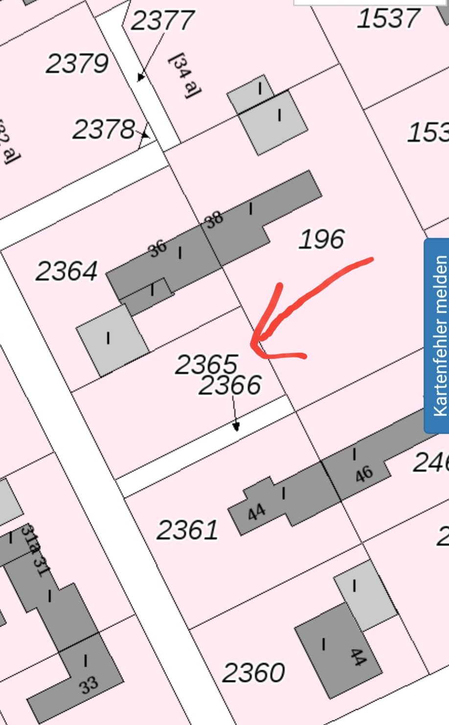

wie kann ich vorab rausfinden, welchen Haustyp ich auf einem Grundstück bauen darf, welches außerhalb eines rechtskräftigen Bebauungsplan liegt?
Grundstück: 400m²
die nähre Umgebung hat folgende Bebauung:
ein- bis zweigeschossige, offene Bebauung
Geschosszahl I-II
Grundflächenzahl 0,2
Geschossflächenzahl 0,3
Der Anruf beim zuständigen Bauamt hat mir sehr wenig gebracht, weil die Dame leider sehr patzig war und meinte ich soll einen Bauvorantrag stellen, den ich mit einem Architekten ausarbeiten soll. Nicht mal die Abmessungen des Grundstücks wollte Sie mir nennen.
Ich möchte nicht Unsummen von Geld in einen Antrag investieren, weil nicht feststeht ob wir das Grundstück überhaupt bekommen.
Vielleicht habt ihr ja einige Tipps für mich wie es unkomplizierter geht?
Liegt es denn innerhalb eines im Zusammenhang bebauten Ortsteils? Dann muss es sich nach §34 Baugesetzbuch in die nähere Umgebung einfügen. Was das bedeutet, kann am Telefon nicht geklärt werden. Viele Kommunen bieten aber eine kostenlose, wenn auch unverbindliche Bauberatung an. Dort könnte man grob umreißen, was machbar ist.
Ist es zu viel verlangt bei TIM-online selber zu messen? Für eine Kaufentscheidung muss es ja nicht auf den Quadratmeter genau sein.
Bauämter haben Sprechstunden. Da würde ich mal hingehen.
Von wem wird denn das Grundstück verkauft? Im Exposé sollten schon einige Angaben vermerkt sein.
Wie weit ist denn das nächste Haus entfernt?
