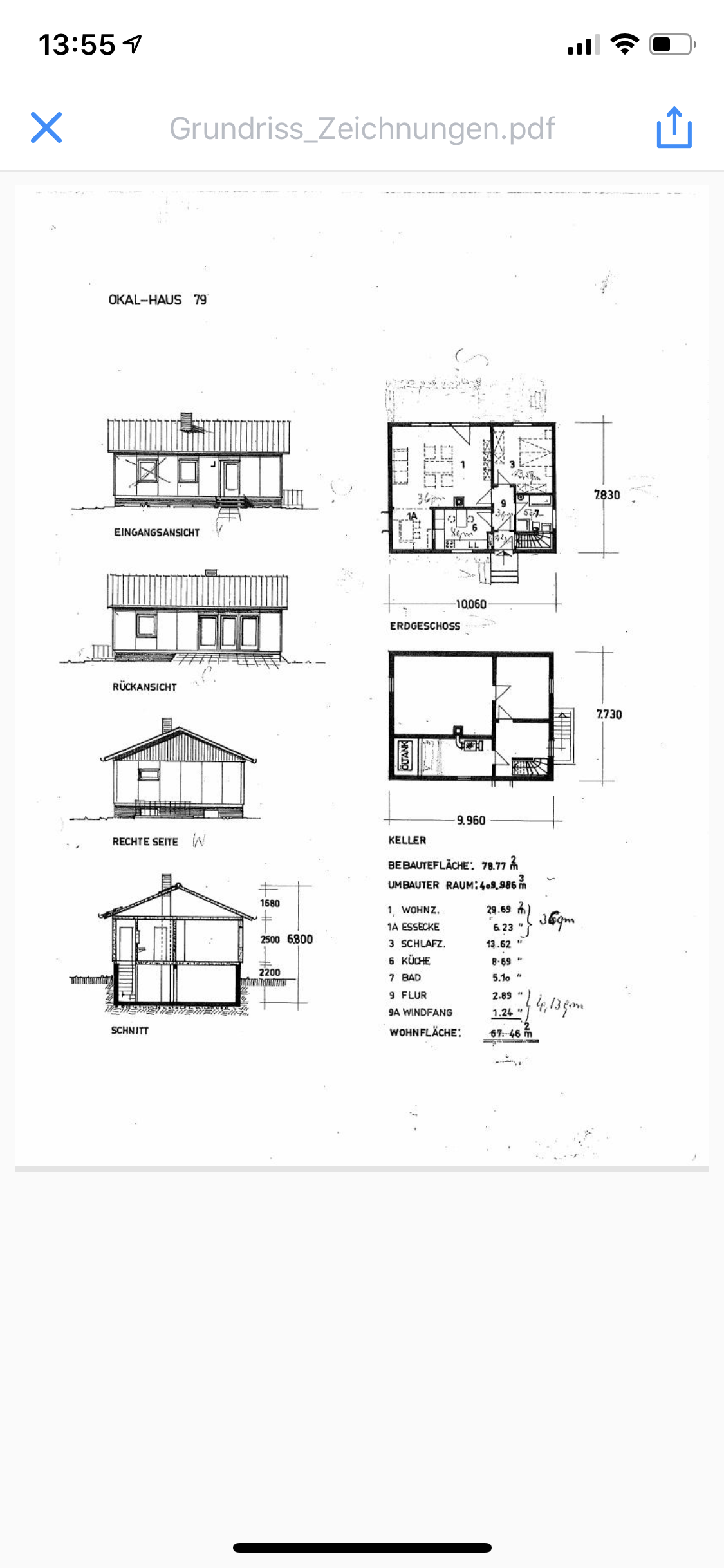

Hallo, ich kann in der Region Hannover ein Grundstück mit einem alten Okal Haus-Fertighaus erwerben. Dieses würden wir entfernen und den ggf. den vorhandenen Keller nutzen (ist trocken). Jetzt kommt die Herausforderung - der Bebauungsplan gibt folgendes wieder: II, Geschossflächenzahl, 0,15 im WR - das Grundstück hat 926 m2 und ist nach Westen ausgerichtet - ergibt 139 m2 - richtig ?
Wir sind eine 3 köpfige junge moderne Familie - wir können uns das Leben in einem kleinen Haus vorstellen. Ich habe aktuell jedoch keine Idee, wieviel netto m2 übrig bleiben ., und auch nicht wie das Haus aufgebaut sein kann ..
Kann ich hier Ideen bekommen ? Gibt es ähnliche Fälle ? Den aktuellen Kellerplan füge ich bei ..,

Mache mal einen Ausflug nach Langhagen in den Musterhauspark.
Dort bekommt ihr ein Gefühl für Räume, könnt anfangen euch abzugleichen
Oh schau mal die Fliesen - äh ne geht gar nicht usw
Nehmt Kataloge mit
Google mal Weberhaus, Sunshine 110 Flachdach
Installation wird Gast
Finde den Grundriss nicht so toll, jedoch zeigt er was möglich ist.
Auf die „paar“ qm würde fast alles reingestopft.
