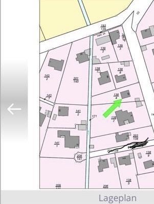

Die 139 m² Geschossflächenzahl ist natürlich echt knapp. Aktuell sind ja bereits 80 qm durch den eingeschossigen Bau verbraucht. Das Dachgeschoss dürfte also nur 59 qm haben .. Außenmauern.
Es gilt also zu ermitteln, was bei euch festgesetzt ist:
Im Bebauungsplan kann festgesetzt werden, dass die Flächen von Aufenthaltsräumen in anderen Geschossen einschließlich der zu ihnen gehörenden Treppenräume und einschließlich ihrer Umfassungswände ganz oder teilweise mitzurechnen oder ausnahmsweise nicht mitzurechnen sind.
Den B Plan habe ich - da ist nix davon erwähnt

Das bisherige Gebäude wird bis auf den Keller abgerissen!
