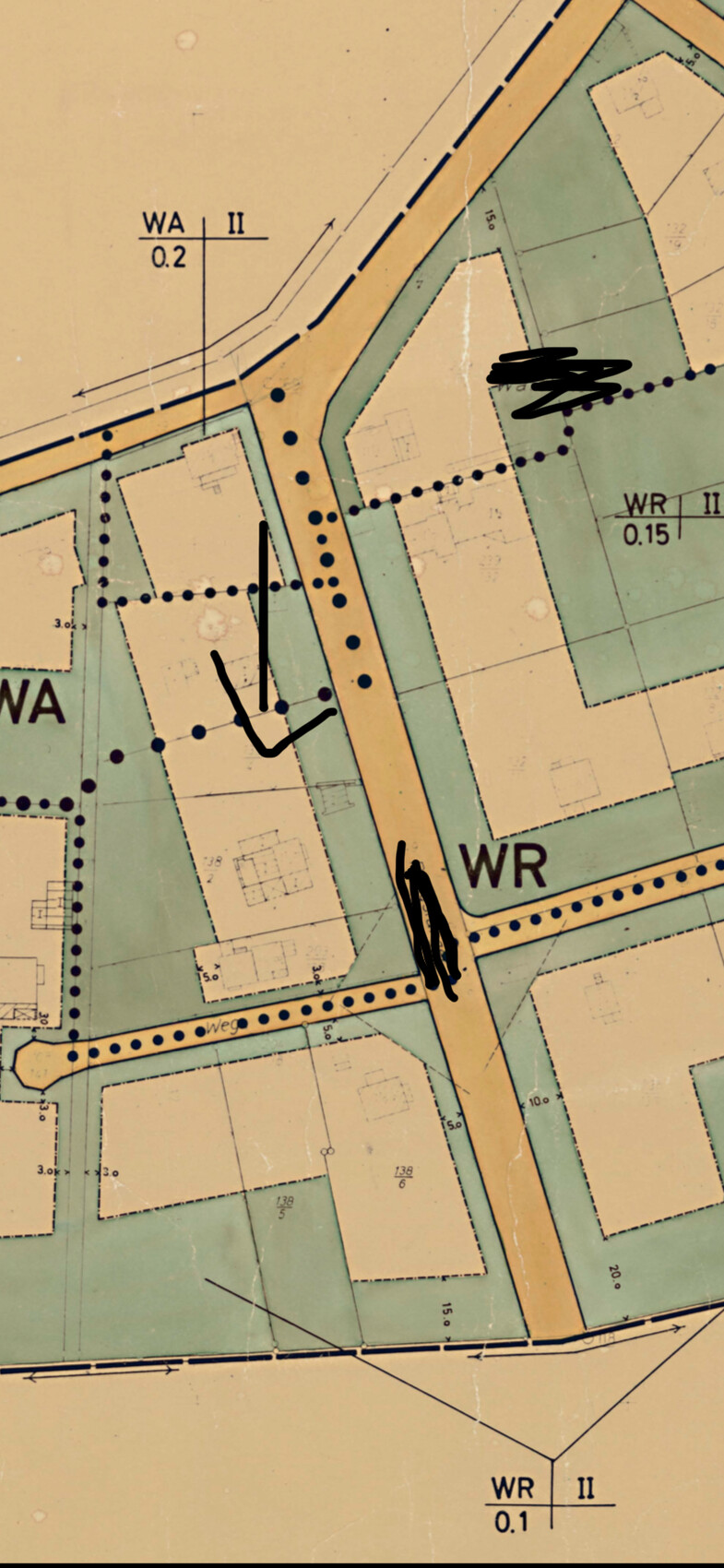

Den B Plan habe ich

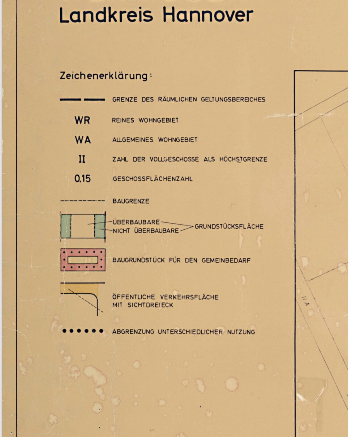

Dann bestätige doch bitte, dass es sich definitiv nicht um eine Verwechselung mit der Grundflächenzahl handelt. Die Nachbarn im Norden überschreiten sicher beides. Drei weitere Grundstücke hätte ich auch noch im Verdacht. Einer Befreiung würde ich daher gute Chancen einräumen.
Am Besten stellst Du Bild und Text vom Bebauungsplan hier ein.
da ist nix davon erwähnt
Hinzurechnung von Aufenthaltsräumen in anderen Geschossen wäre nach Baunutzungsverordnung 1962/1968 sowieso Standard.
kubistische Bauformen
Mit bestehenden Kellermaßen, leicht verändertem Bestandsgrundriss und Staffelgeschoss sehe ich sogar gute Lösungsmöglichkeiten ohne Befreiung. Allerdings steht in deinem Eigenzitat in #2 "Kinder" - Plural - wie viele sollen's denn werden?
