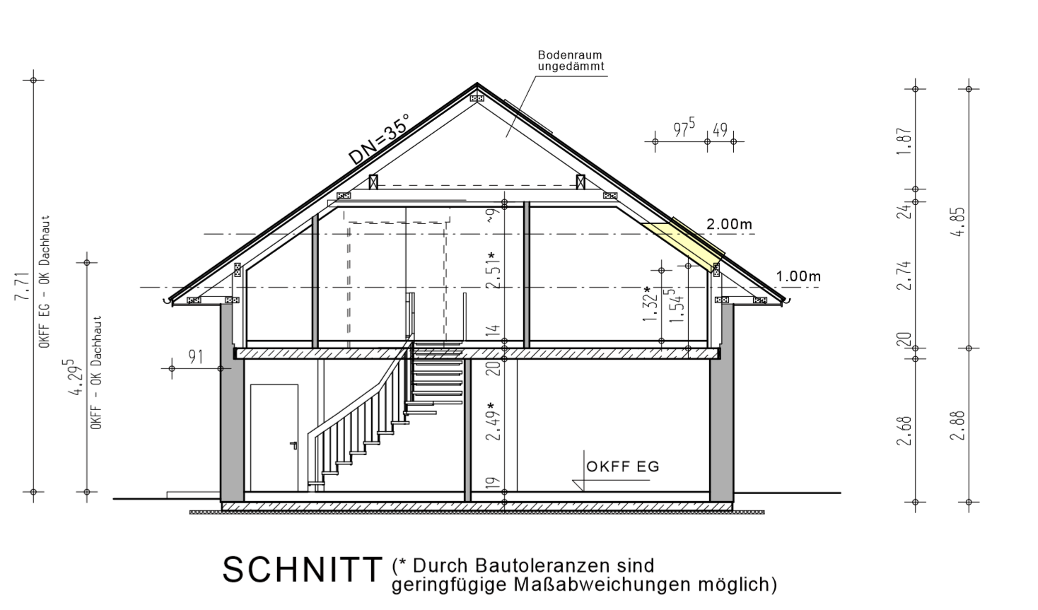

Hallo ihr Lieben,
wir bereiten für unser Hausbauprojekt grade den Kickoff vor. In diesem wird angegeben, ob sich das Bauvorhaben an den Bebauungsplan hält. Jetzt haben wir das Problem, dass eine Max. Traufhöhe von 4 Metern vorgeschrieben ist. Diese soll ab Straßennieveau bzw. Oberkante Bordsteinrand gemessen werden. In den Zeichnungen der Baufirma kann ich nicht genau erkennen, wo der Traufpunkt ist. Eine Angabe die passen könnte gibt es, aber mit 4,29m. Jetzt ist ist die Traufhöhe im Bebauungsplan nicht weiter definiert, es scheint aber laut I-Net mehrere Auffassungen zu geben.
Das Gelände ist von Grundstück zu uns hin wohl leicht abschüssig, vermessen wurde aber noch nichts. Jetzt fragen wir uns, ob man auf dieses "Gefälle" vertrauen sollte, sodass man doch unter die 4 Meter kommt, bzw. ob die Maße in der Zeichnung vielleicht gar nicht die richtige Traufhöhe angeben?
Ich hänge euch die Zeichnung mal an. Die Gemeinde hat auch schon gesagt, dass eine Überschreitung der Traufhöhe nicht genehmiugt werden wird. Grundsätzlich könnte man das Haus ja etwas weiter "einbuddeln", um die Höhe einzuhalten.
Man kann natürlich den Vauantrag einreichen und hoffen, dass er doch genehmigt wird, wenn er abgelehnt wird muss man für eine neue Überprüfung des korrigierten Bauantrags wohl noch mal zahlen oder?
Danke für eure Hilfe
Liebe Grüße
Mojo
Ja, der Schnittpunkt der Außenwand mit der Dachhaut ist der Punkt, der üblicherweise mit Traufpunkt gemeint ist. Da es weder im Bundes- noch im Landesrecht eine Definition der Traufe gibt, muss der Bebauungsplan den Begriff erklären.
Nun ist eine Erdgeschossfußbodenhöhe unterhalb des Straßenniveaus suboptimal, da man gerne das Wasser vom Haus wegführen möchte. Machbar, aber nicht ganz unproblematisch.
Dann stammt die Zeichnung vermutlich aus einem Katalog. Voraussetzung für eine vernünftige Planung ist ein Lageplan mit exakten Grenzlängen und Höhen.
Nein.
Da sollten dem Planer aber bessere Ideen einfallen, z.B Kniestock flacher, Dachneigung steiler.

Hab den Bebauungsplan noch mal in Gänze gelesen, da gibt es wirklich keine Definition. Ich werde morgen mal bei der Gemeinde nachhaken. Unser Berater der Baufirma weiß von der Problematik noch nichts, er ist aber den ganzen April im Urlaub und wir hatten gehofft, vorher den Kickoff zu machen. Aber dann nehmen wir uns lieber die Zeit uns die Lagepläne zu organisieren und alles ordentlich abzuklären. Lotto spielen wir nämlich nicht
Es wird wohl darauf hinauslaufen, dass wir einen geringeren Kniestock in Kauf nehmen müssen. Schade.

Ja. Berichte bitte, was die dazu sagen. Wie gesagt gibt es Urteile, die zumindest die nicht hinreichend bestimmten Festsetzungen für unwirksam erklärten. Wenn die Traufhöhe zu den Grundzügen der Planung gehört, was eventuell aus der Begründung zum Bebauungsplan herauszulesen ist, wäre der gesamte Bebauungsplan nichtig. Im anderen Fall dürfte IMHO ein Befreiungsantrag nach §31 (2) 2. Baugesetzbuch nicht abgelehnt werden.
Finde ich auch nicht so schlimm, dass sich ein Streit mit der Gemeinde lohnen würde. Ihr solltet aber mit dem Planer ausführlich die Alternativen besprechen und bewerten.

Ich würde erst mal die Geländevermessung abwarten. Vielleicht reicht das Gefälle ja aus. Wie weit steht das Haus von der Straße entfernt?
Sind eventuell andere Dachformen/Dachneigungen zulässig?
