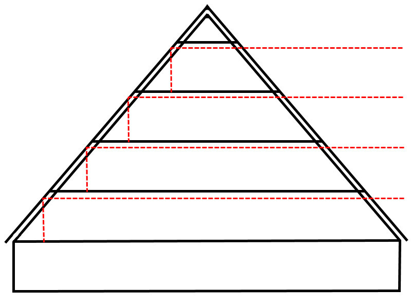

ich habe eine Frage zu unserem Bebauungsplan in NRW.
Vorgegeben ist eine 1 bzw. 1,5 geschossige Bauweise mit einer Traufhöhe von 4,50 m und einer Gebäudehöhe von Max. 9,50 m.
Soweit ich bis jetzt recherchiert habe bedeutet dies, dass wir im OG maximal 2/3 der Fläche aus dem EG haben dürfen.
Meine Frage geht nun dahin, wie es sich mit einem gewünschten Dachgeschoss verhält? Darf ein Haus nach diesem Bebauungsplan überhaupt ein OG plus ein Dachgeschoss haben?
Ich würde das Gesetzt so auslegen, dass die Fläche des Dachgeschosses + die Fläche des OG nicht größer als 2/3 der Fläche des EG überschreiten darf oder?
Kann dies jemand bestätigen?

1-geschossige Bauweise verstehe ich als Erdgeschoss und Dachgeschoss. Meiner Meinung nach ist da kein OG dazwischen möglich.
Beides ist nicht richtig bzw. unverständlich ausgedrückt. Sorry.
Mit 1-geschossiger Bauweise ist das Vollgeschoss gemeint. Solang der Keller nicht zum Vollgeschoss gebaut wird, ist er erlaubt.
Solang die weiteren Geschosse oberhalb des EG keine Vollgeschosse sind, sind sie erlaubt.
Halbe Geschosse gibt es nicht.
Ihr dürft die ganze Fläche überbauen. Die 2/3 (sofern sie stimmen, was Du für NW recherchiert hast) bezieht sich auf die wohnliche Höhe von 2,30 (oder 2,20... kommt auf das Bundesland darauf an)
Die entsteht durch Kniestock und Dachneigung. Das Dachgeschoss wird bei einem Einfamilienhaus mit TH 9,50 und Kniestock von 1,50 keine nennenswerte wohnliche Höhe mehr bekommen.

erst mal vielen Dank für die Antworten. Lassen wir die Dachterrasse erst mal außen vor. Hauptsächlich interessiert mich eigentlich die Frage, ob ein ausgebauter Spitzboden erlaubt ist, wenn dieser Wohnfläche bietet.
Hieraus entnehme ich, dass ein ausgebauter Spitzboden durchaus zulässig ist bei eingeschossiger Bauweise oder?
Ich würde dies jetzt so sehen, dass lediglich die Wohnfläche vom Spitzboden als auch vom Dachgeschoss nicht größer sein darf als zwei Drittel der Wohnfläche des Erdgeschosses oder?
Ja, solange alle Geschosse über dem Erdgeschoss geneigte Dachflächen haben und über nicht mehr als 75% ihrer Grundfläche 2,30m hoch sind.
Wo hast Du denn die zwei Drittel her? Es geht um 3/4 der jeweiligen Grundfläche des Geschosses.
Auch das ist ein eingeschossiges Haus in NRW.
Der Bebauungsplan kann natürlich noch viele weitere Festsetzungen beinhalten, die das nicht zulassen, z.B. Trauf- und Firsthöhe, Geschossflächenzahl, Dachneigung.
