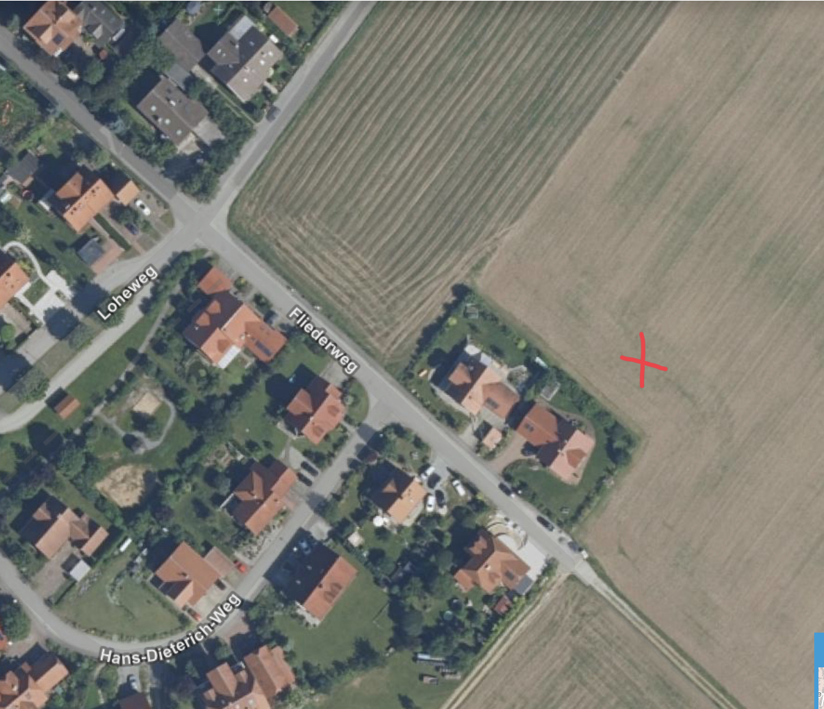

Größe des Grundstücks: 1040 qm
Hang: 3 Meter ansteigend über die komplette Grundstücksfläche

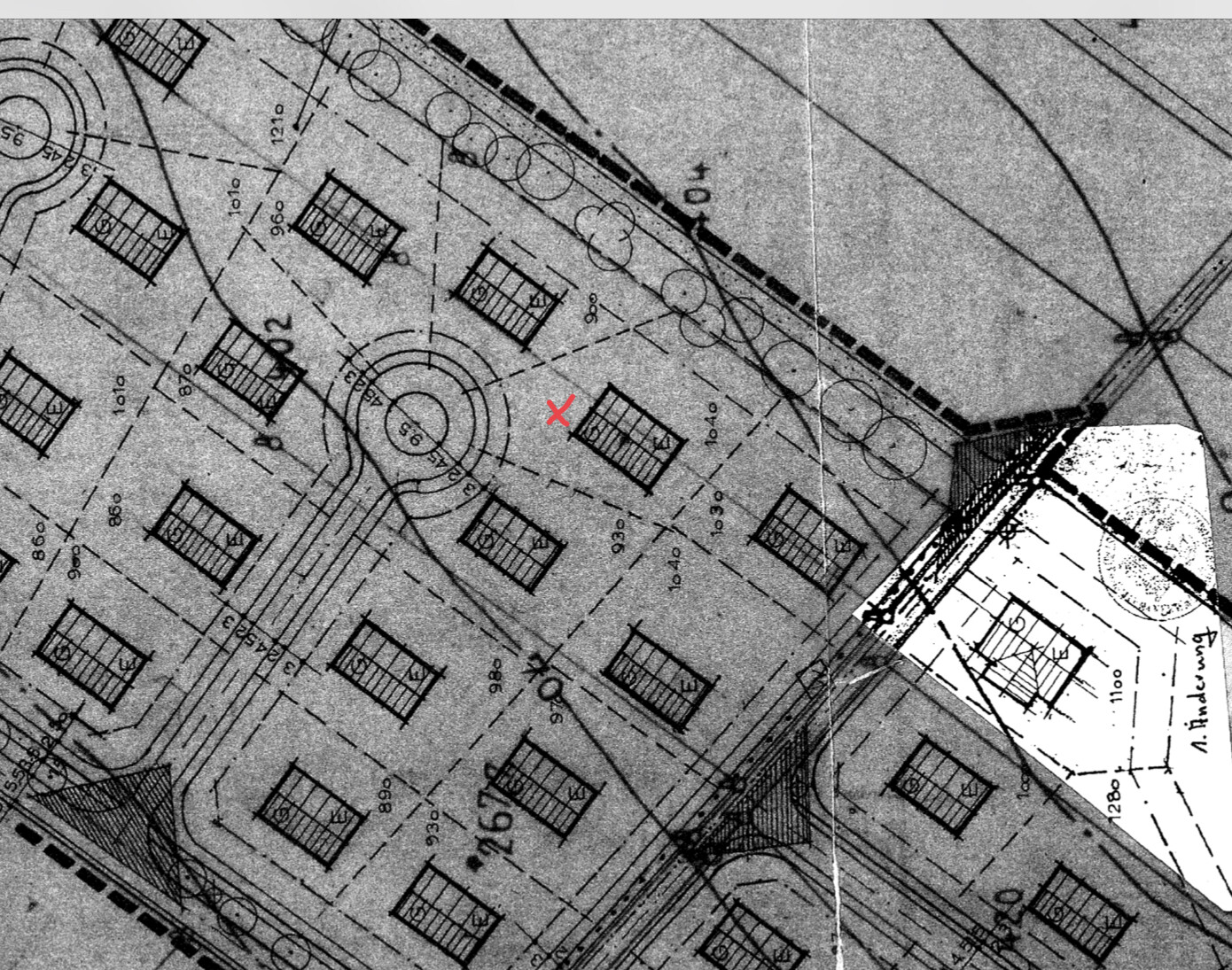

Baufenster, Baulinie und -grenze:
Randbebauung: Garage oder Carport

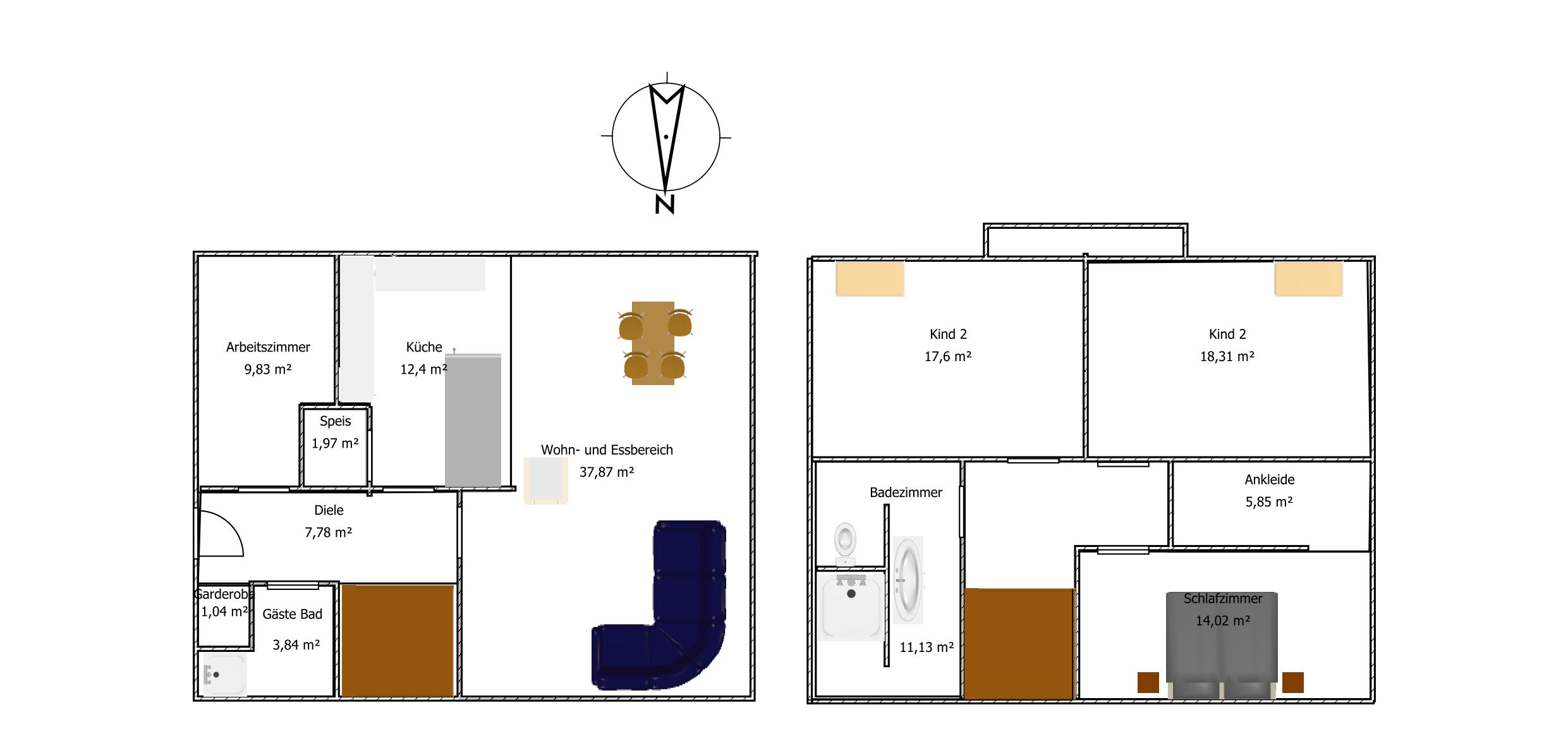

Garage, Carport : Wunsch: Doppelgarage mit Geräteraum - am allerliebsten mit direktem Zugang ins Haus. Wird aber vermutlich auf Grund der Grundstücksform schwierig werden?Aus Kostengründen ist aber auch ein Carport mit anschliessendem Geräteraum denkbar.
Nutzgarten, Treibhaus: beides
weitere Wünsche/Besonderheiten/Tagesablauf, gern auch Begründungen, warum dieses oder das nicht sein soll: Kamin als „Abtrennung“ zwischen Ess- und Wohnbereich
Von wem stammt die Planung: von uns selbst und GU
Was gefällt besonders? Warum?
EG: Küchenbereich ist vom Wohnzimmer nicht einsehbar, Trennung Wohn-/Essbereich durch Kamin, relativ großzügiges Wohnzimmer, Dusche im Gästebad nicht direkt von der Türe einsehbar. Helles Arbeitszimmer. Treppe als Podesttreppe und nicht direkt neben der Haustüre.
OG: gleich große Kinderzimmer, T-Lösung im Bad, von der Tür im Schlafzimmer ist nicht direkt die Ankleide einsehbar.

Wie hoch ist den der Höhenunterschied im Baufenster?
Die 3 Meter sind bestimmt nicht linear.
Bei Hanglage mußt du entweder teuer auffüllen oder du baust mit UG. Das UG kann vollwertiger Wohnraum sein. Dann baust du oben auf den „Keller“ quasi einen Bungalow. Je nachdem wo der Garten ist ist dann im UG z.b Kochen, Essen, Wohnen und oben dann die Schlafräume. (So ist es bei uns auch)
Wie fällt der Hang? Von der Straße fallend oder steigend?
Wo ist die Terrasse geplant?

Währe schön wenn euer Plan bemaßt wäre.
Zeichne maßstabsgetreu eure Wunschmöblierung ein. Vollständig in allen Räumen.
Zum EG
Die Speisekammer ist so klein, dass noch Nichtmal der Gefrierschrank reinpasst. Würde die Rausnehmen und der Küche zwei Schränke mehr geben.
Garderobe sehr klein.
Zum OG
Bad zu schmal für das T.
Fehlt die Badewanne oder die Waschbecken?
Ankleide Eigentlich zu klein. Es geht ein ca. 4 Meter Schrank rein, am Besten mit Schiebetüren, da die Tiefe fehlt.

Unser EG ist fast identisch. Technik+Gästebad haben wir da wo Euer Gästebad ist: Treppe und Flur zentraler, Essbereich schmaler.
Speisekammer: unter einer geschlossenen Treppe gegenüber Küche wäre ausreichend Platz für Getränke und Lebensmittel.
Waschmaschine und Trockner?
Wickie
Da fallen mir die gleichen Punkte auf:
Garderobe zu winzig, die Speisekammer macht in der Größe keinen Sinn.
Das Bad ist zu klein für eine T-Lösung und hier würde mir auch definitiv eine Badewanne fehlen (auch mal an später denken und Kinder baden doch auch gerne).
Gefangene Ankleide im Schlafzimmer würde ich so auch nicht machen. Versucht, einen getrennten Zugang vom Flur hinzubekommen. Auch, wenn man sich aktuell nicht gestört fühlt dadurch. Das kann sich ändern (Aufsteh- oder Schlafenszeiten).

Das Baugebiet wird erst bis Mai erschlossen, deshalb haben wir leider noch keine genaueren Informationen.
Der tiefste Punkt ist links unten direkt am Kreisel, der höchste rechts oben (also von der Straße aus steigend). Über die gesamte Grundstücksfläche sehen die 3 Meter nun nicht nach extremer Hanglage aus.
Grundsätzlich ist unsere Idee einen Keller zu bauen und diesen vorne heraus nicht komplett einzugraben - so bekommt man z.B. im Hobbyraum trotzdem noch Tageslicht und spart Aushub. Mit dem Aushub der anfällt könnte man dann die restliche Grundstücksfläche evtl. einigermaßen ausgleichen.
Die Terrasse ist Richtung Süden geplant.

Den "Plan" haben wir selbst gezeichnet, ist also eher eine Skizze. Sobald mal ein endgültiger Plan steht kommen wir gerne auf dich zurück
Zum EG
Der Gefrierschrank ist nicht für die Speis vorgesehen. Die soll nur als Stauraum für Lebensmittel dienen.
Wir waren uns mit dem Bereich der Diele noch nicht ganz sicher, da wir nicht wissen was die Treppe dann wirklich an Platz beansprucht und wie wir den Platz ideal verteilen können.
Zum OG
Wir haben uns gegen die Badewanne entschieden und uns diese Entscheidung auch gut überlegt
Mal schauen ob wir hier oder da noch ein bisschen Platz herausholen können. Wichtig ist das die Kinderzimmer groß genug sind, notfalls muss das Ankleidezimmer dann komplette gegen einen Schrank getauscht werden.
