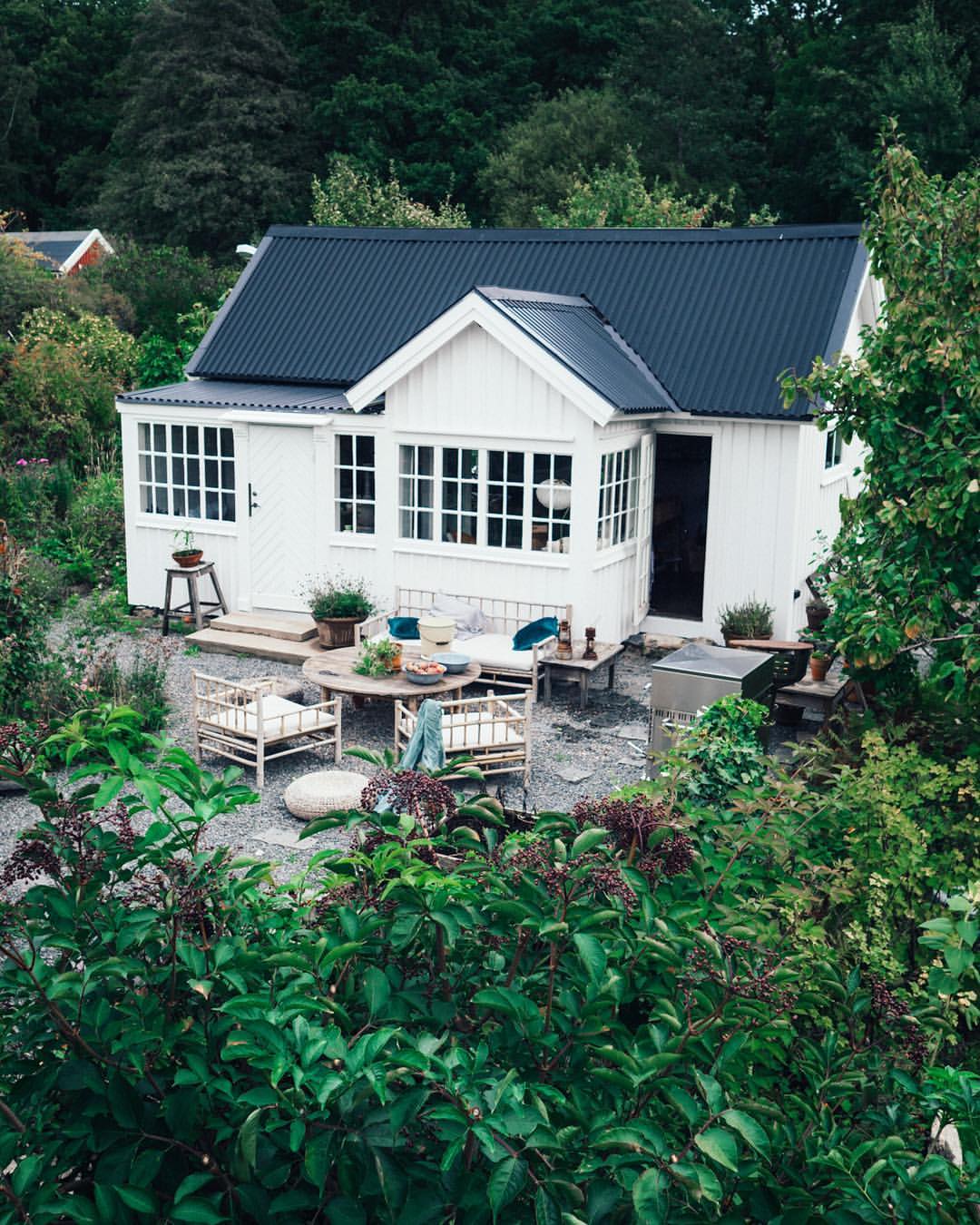

ich plane gerade ein kleines Gartenhaus für unseren Garten.
So ungefähr soll aussehen:
Ich hatte vor es in Holzständerbauweise mit hinterlüfteter Fassade und innen
ebenfalls mit vertikaler Verschalung zu errichten. Nun habe ich festgestellt das
der Wandaufbau etwa 30cm dick sein wird.
Wandaufbau:
Das passt von Proportionen aber nicht zu dem kleinen Haus (ca 6x3 m Innenfläche).
Ich habe das Gefühl die Wände sind dann viel zu dick.
Hat jemand eine Idee wie ich die Wanddicke reduzieren kann und trotzdem in der gleichen
Anmutung wie auf dem Foto bleiben kann.
Vielen Dank und viele Grüße
Jens
