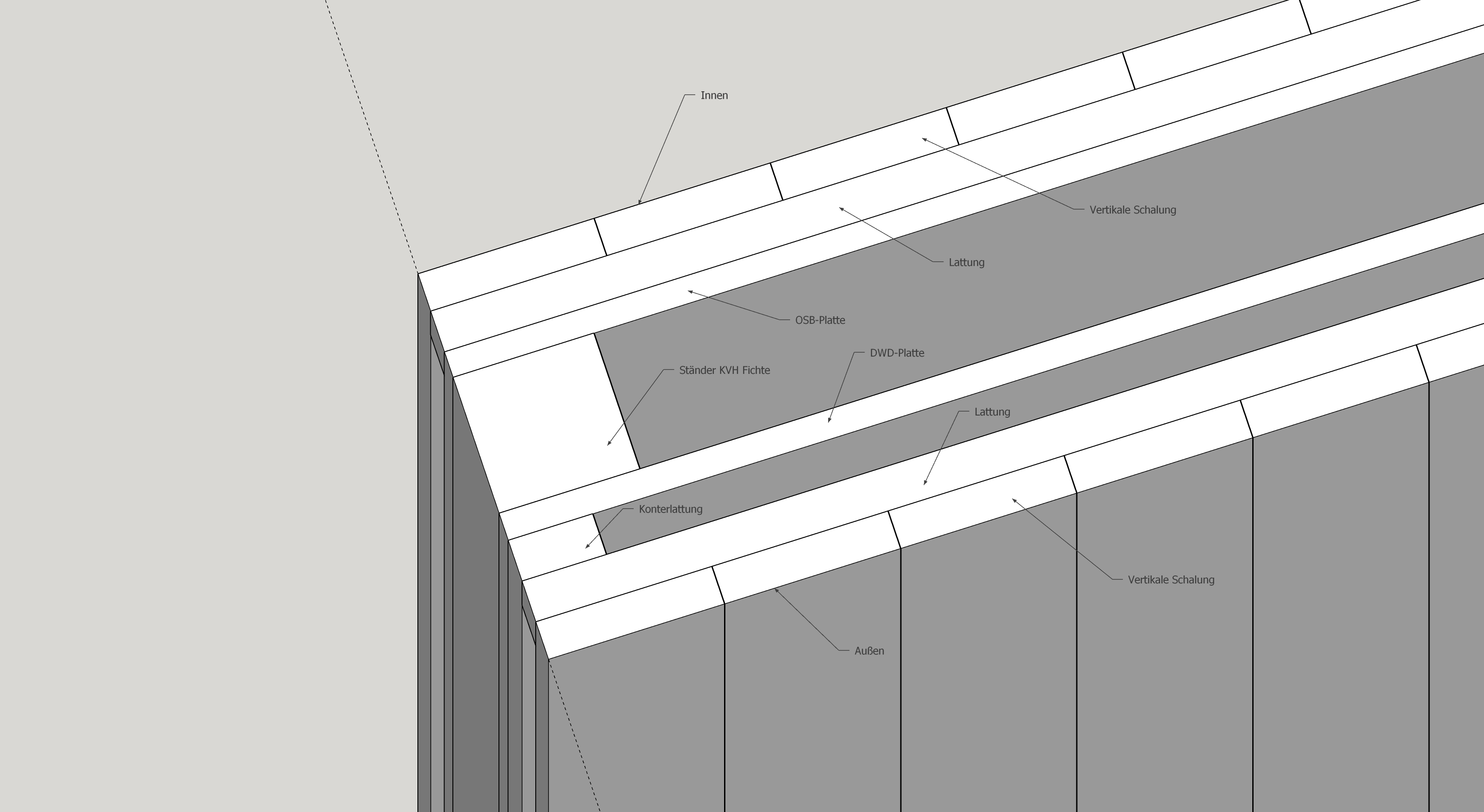

Ja, das wäre eine ganzes Stück schlacker.
Weiß jemand wie solche alten "Schwedenhäuschen" vom Wandaufbau früher gebaut wurden.
Haben die einfach die Schalung auf die Ständer draufgenagelt ohne Hinterlüftung,
da nicht gedämmt?
Barnhouse
Ich werde das Gartenhaus jetzt wahrscheinlich mit diesem Wandaufbau umsetzen. Danke nochmal für eure Vorschläge.
Ich habe noch eine andere Frage. Ich bin jetzt beim Thema Fundament.
Ich habe mir schon etliche Vorschläge für Fundamente bei "Gartenhäusern" im Netz durchgelesen. Die von Gehwegplatten, über Punktfundamente bis zu Bodenplatten reichen.
Ich tendiere zu einer Bodenplatte. Der für mich im Moment sinnvollsten Aufbau wäre:
Stahlbeton ca. 20cm
PE-Folie
15cm Schotter
Reicht das aus, oder muß man wie bei einem richtigen Einfamilienhaus denn vollen Aufwand betreiben mit einer Frostschürze bis 80cm Tiefe.
Unsere Boden ist brandenburgische Waldboden. Das heißt ca. 10cm Mutterboden und dann kommt direkt Sand.
Spielt es für den Aufbau des Fundamentes/Bodenplatte eine Rolle ob man Wasser/Abwasser/Strom sich in das Gartenhaus legen will.
Das haben wir vielleicht irgendwann vor. Ich würde dafür jetzt schon Leerrohre in die Bodenplatte integrieren. Aber muss ich die Bodenplatte dann auch anders aufbauen.
