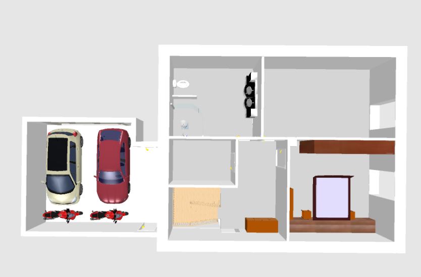

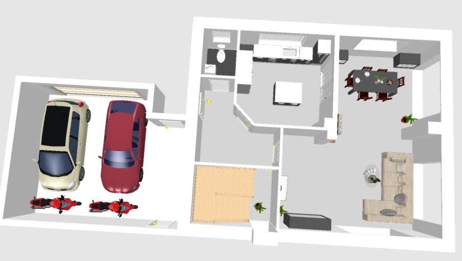

Hallo liebe Forenbesucher und Experten,
wir haben nach unzähligen Plänen nun eine finale Version welche ich euch bitte auf Planungsfehler zu prüfen. Es ist noch nichts in Stein gemeißelt und ich freue mich sehr über eure Punkte.
- EG in unseren Augen sehr gut. 1. OG leider noch nicht.
- Wichtig, in dem Programm sind Dachschrägen nicht berücksichtigt.
- Bemaßungen im Grundriss in Meter.
Grundfragen sind folgende:

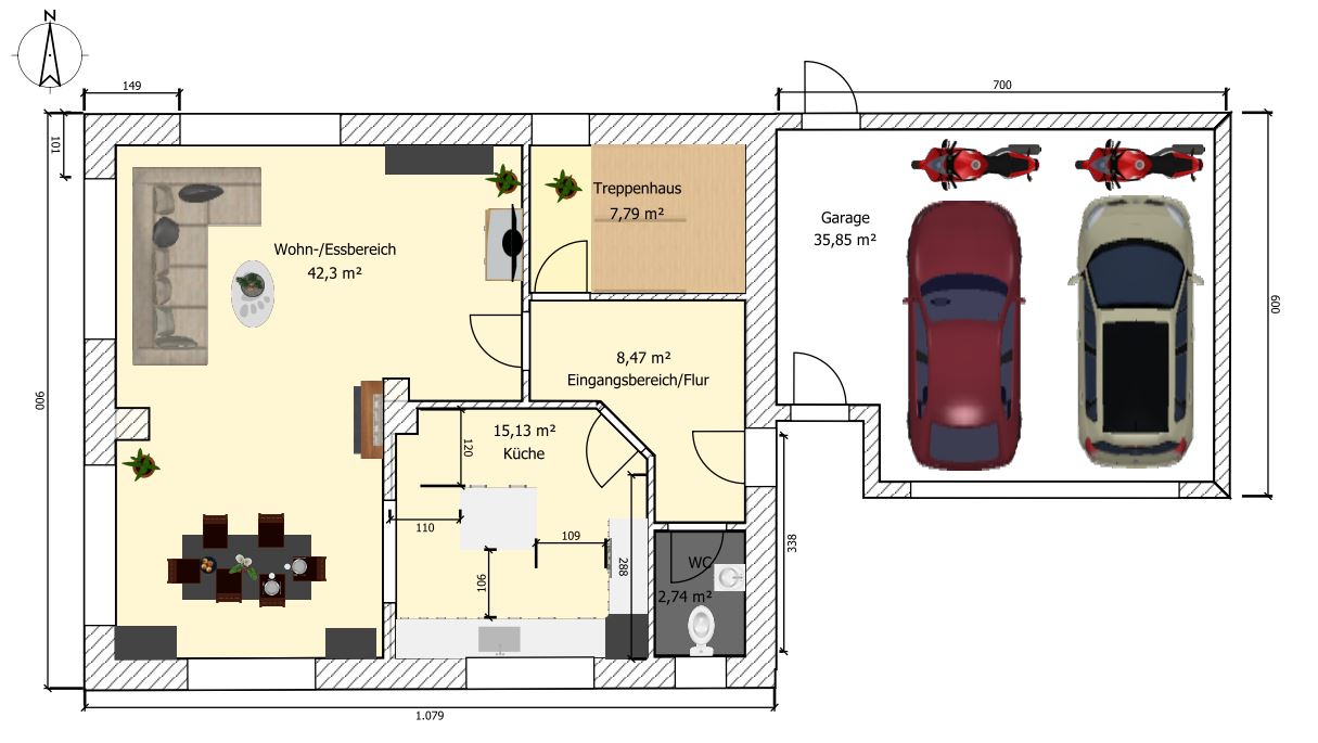

  • Beinhaltet der Grundriss grobe Planungsfehler?
  • Hauseingang richtig gewählt? (Derzeit auf Ostseite geplant)
  • Treppe sinnvoll? (haben auch gute Grundrisse mit einer mittigen Treppe gesehen)
  • gibt es ggf. einen Trick wie man etwas mehr Kniestock für das 1.OG schafft ohne für das EG auf eine Deckenhöhe von ca.2,60m (Lichtmaß) zu verzichten? Haltet ihr 2,60m für übertrieben? WIr halten uns am meisten im EG/ Ess- und Wohnbereich auf.

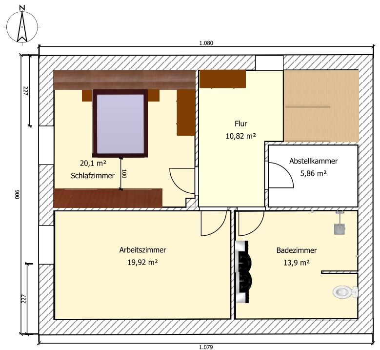

  • 1.OG Arbeitszimmer zu groß. Schlafzimmer etwas zu klein, Bad etwas zu klein, Abstellkammer gefühlt "im Weg"
Anbei hoffentlich alle relevanten Fakten zum Grundriss/Grundstück sowie dem Bebauungsplan.

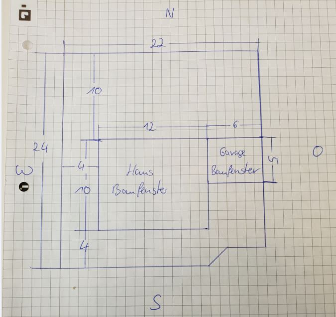

Baufenster, Baulinie und –grenze 12x10m Randbebauung

Was versprichst Du Dir von dem separaten Flur/Treppenhaus?
Der Aufgang könnte auf bezüglich der Dachneigung etwas eng werden.
Ich würde die Treppenansätze einfach mal zur Diele drehen...

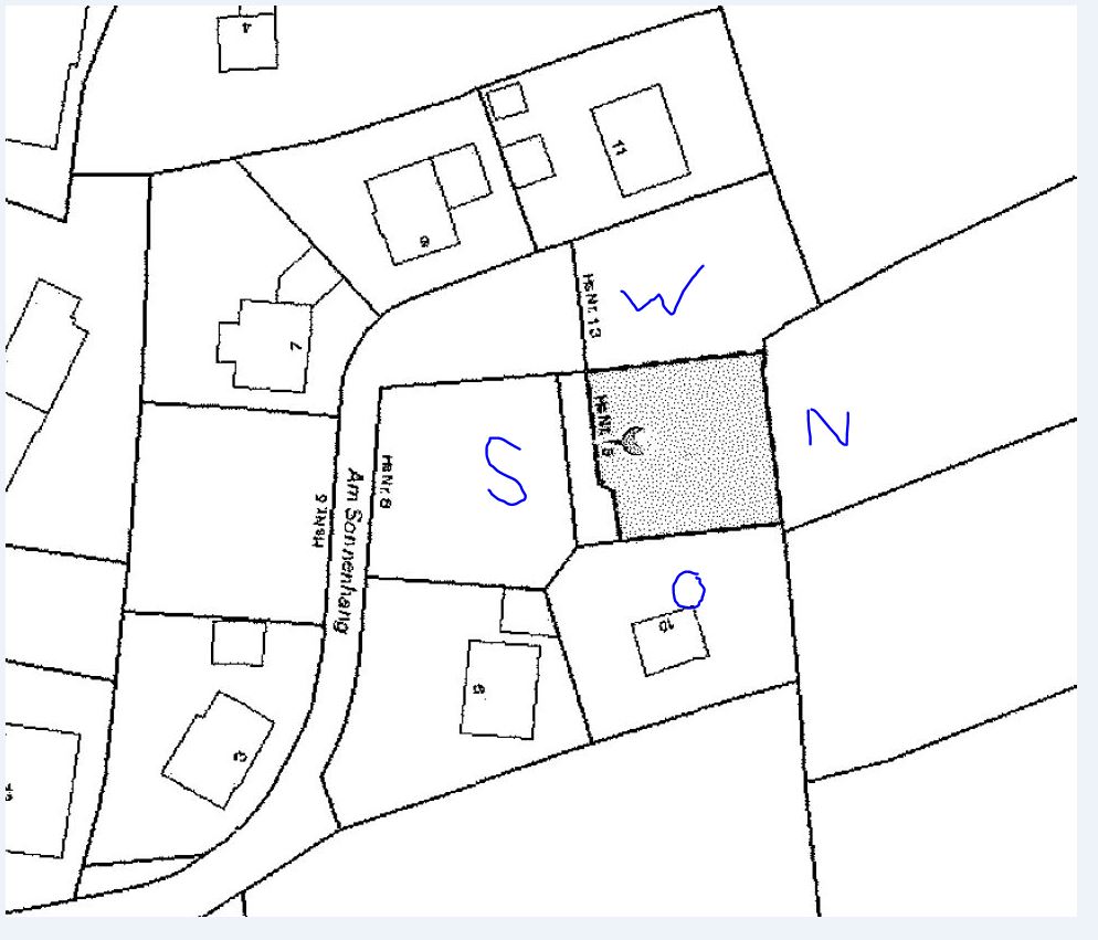

Grundsätzlich würde ich wohl das Haus drehen, zum Westen den Garten... ich hab so mit dem Lageplan ein Problem: kannst Du mal die Himmelsrichtungen dort einzeichnen?
Snowy36
Das frage ich mich auch grad , wieso geht’s in deinem Grundriss vom Süden her rein ( Straße ) ist die Erschließung von dort ?
Ich persönlich hab den Garten gerne im Süden , so wie 90% der Menschen
Mir wäre das Haus für das Budget auch viel zu klein dafür bekommst richtig gut was ! Mindestens 170 qm plus Keller . Das EG erdrückt einen ja , Speis fehlt und
Im Gäste-WC kann man sich nicht umdrehen
Bitte nicht selber Grundrisse erstellen das geht daneben , erst mal was vernünftiges planen lassen u darauf kann man dann aufsetzen u verbessern
Wer soll denn da alles in der Küche werkeln? Ist nach meiner Meinung etwas Platzverschwendung. Dafür sind die laufenden Meter für die Küchenschränke etwas rar... Und ja: es fehlt grundsätzlich Stauraum. Noch nicht mal für nen Garderobenschrank ist Platz, nur für ein paar Haken. Und die Schuhe?
Mit Dachschräge ist die Treppe und die Toilette knapp. Ich hoffe, der Keller hat bei Euch eine Daseinsberechtigung?
Ich finde nicht, dass Ihr oben mehr Platz braucht. Ohne Kinderzimmers solltet Ihr da oben auch mit geringem Kniestock auskommen. Allerdings muss der Grundriss stimmen, und der tut es hier nicht.
Nein. Wenn's der Bebauungsplan erlaubt, kann man aber mit großzügigen Gauben oder Zwerchgiebeln planen.
Nein, nicht übertrieben. Aber wenn die 10cm dann im OG fehlen, dann verzichtbar.
Dass das Baufenster für die Garage nur 5m tief sein soll, kann ich kaum glauben. Wenn doch, passt deine Garage leider nicht.
