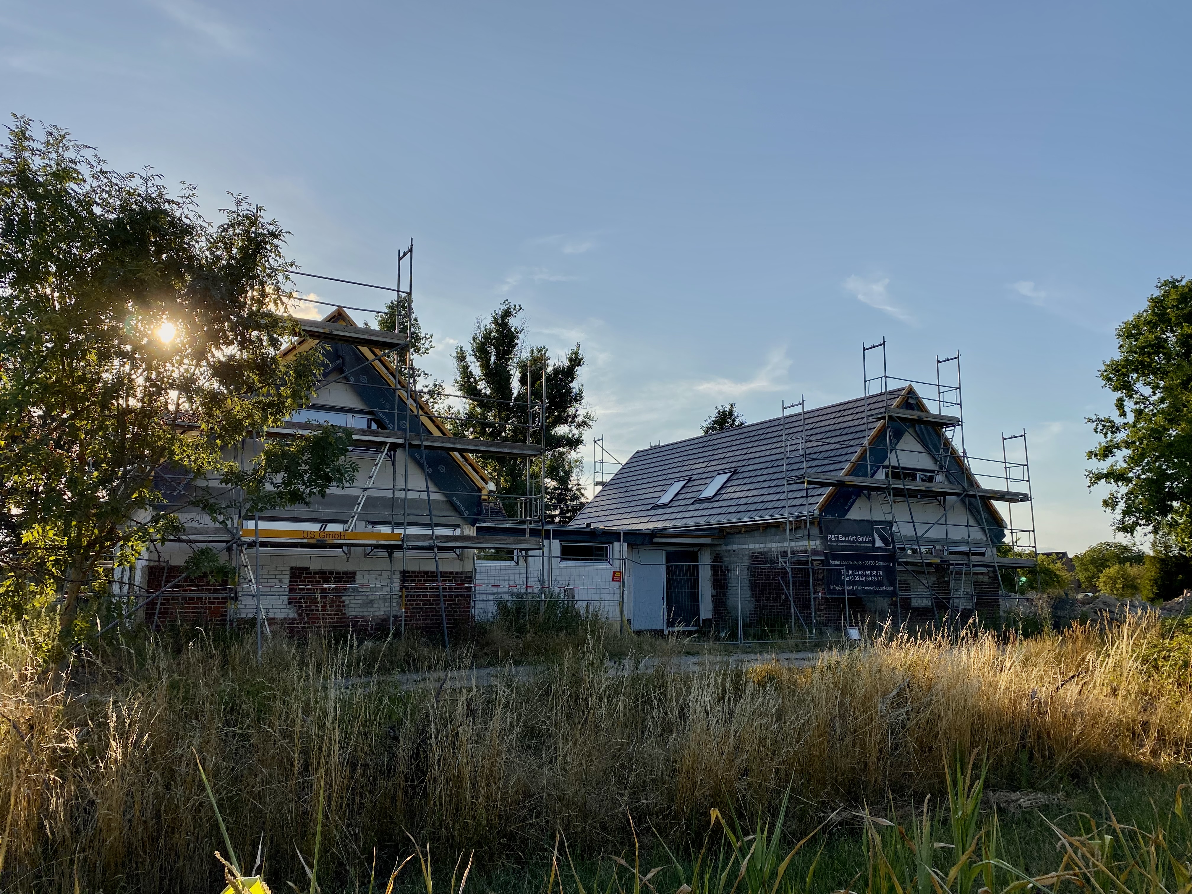

Ich habe mal eben eins von der Straßenansicht gemacht, wobei unsere Straße ein einfacher Feldweg ist. Außen passiert aktuell bis auf die Abdichtung der Fenster und die Arbeiten an unserer Biokläranlage nicht viel. Wir bringen gerade die Untersparrendämmung im Dachgeschoss an und beginnen morgen mit der Dampfbremse (verschiedene Dachaufbauten in den drei Elementen des Hauses).

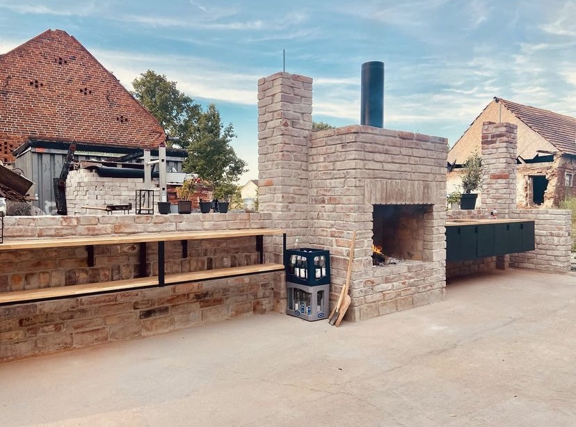

Wir haben uns bei unseren Dächern für einen besonderen Aufbau entschieden. Die Kastenrinnen liegen auf dem späteren Klinkermauerwerk auf. Das Dach sieht noch etwas unfertig aus, weil es komplett in Zink eingefasst wird. Es gibt also ein breiteres Blech, anstatt von Ortgangziegeln. Das Verblendmauerwerk aus alten Steinen vom Abriss der alten Gebäude schaffen wir dieses Jahr nur dieses Jahr leider nicht mehr. Das klinkern wir auch selbst. Mein Freund hat mir an einem Nebengebäude (einer 72qm großen offenen Pergola im Garten - eine ehemalige abgebrannte Scheune - inzwischen schon neu überdacht) das Mauern beigebracht. Das kann ich hier auch gern mal zeigen.
Außenkamin aus Stein mit eingebautem Grill, Holzbank und Arbeitsfläche.
Wir haben uns dabei auch einen funktionierenden Kamin mit den Schamottesteinen des alten Ofenhauses und eine Outdoorküche gebaut (alles DIY).

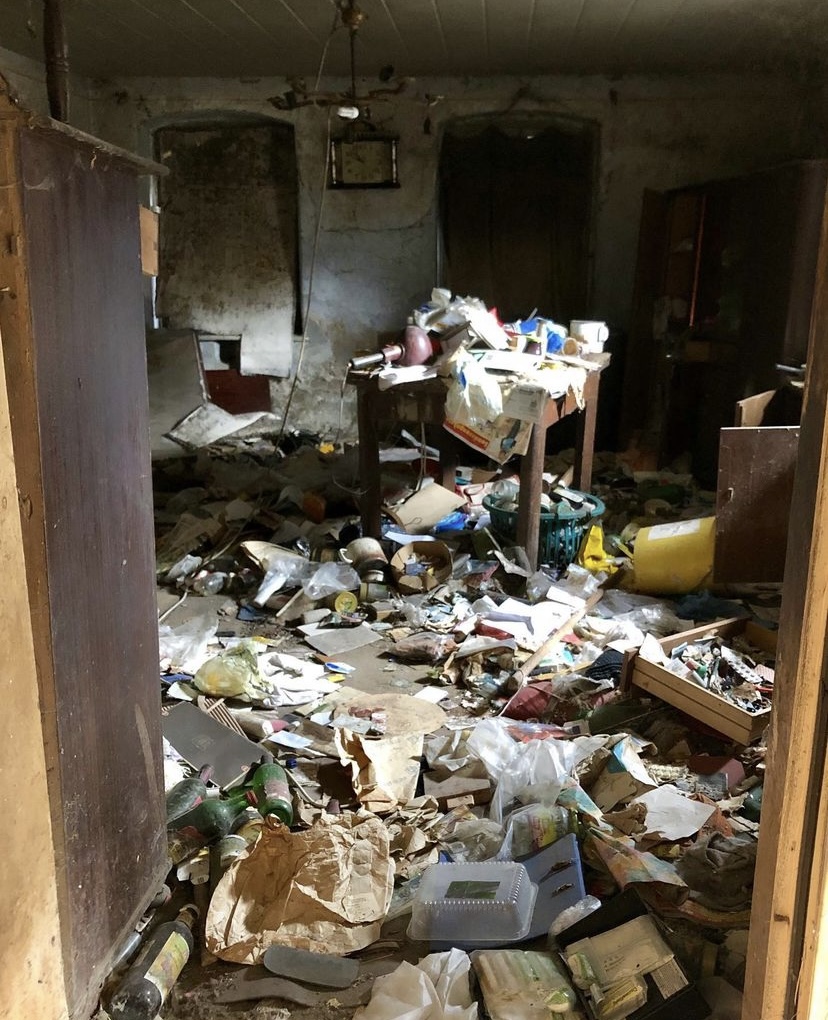

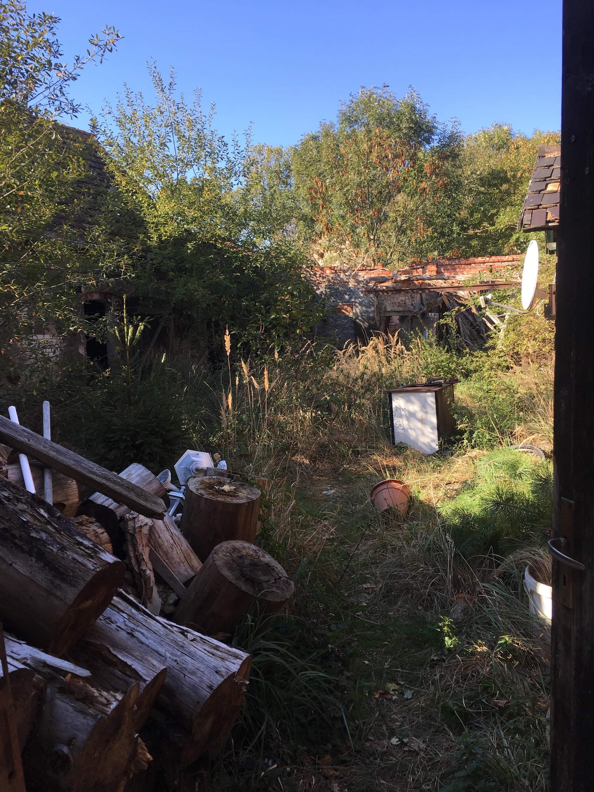

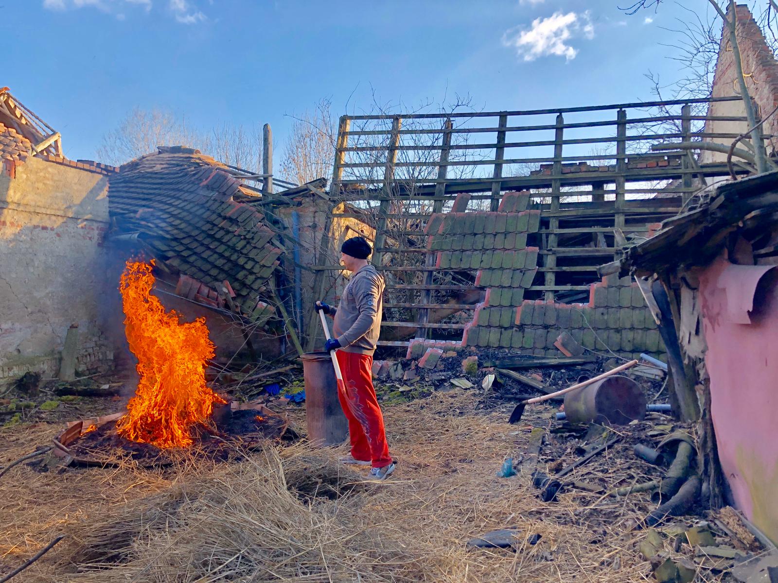

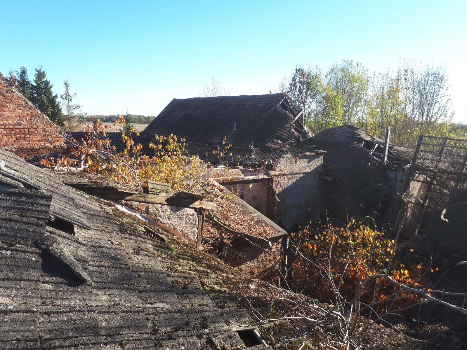

Anbei auch mal Bilder, wie unser Hof vorher aussah.
