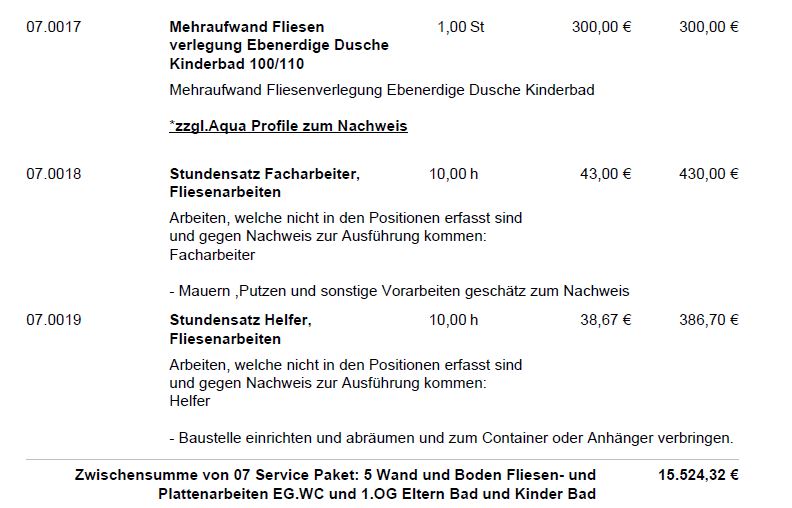

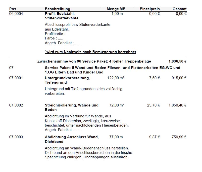

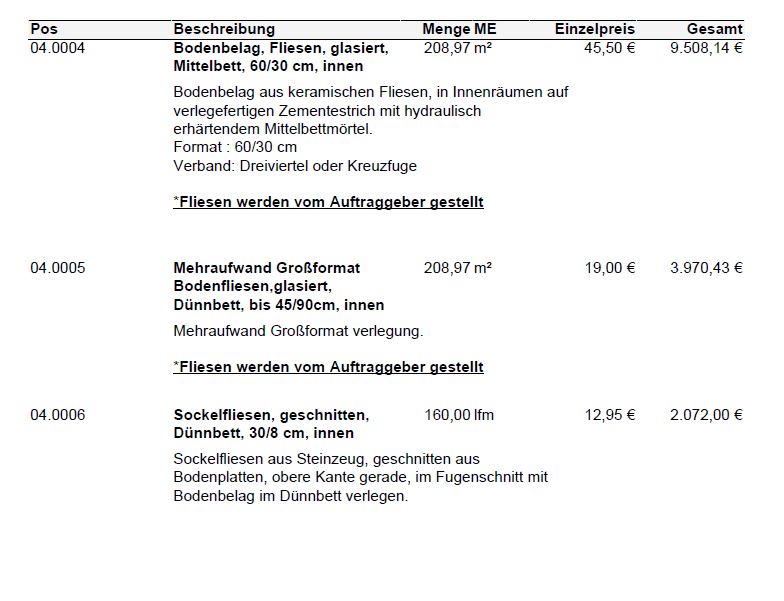

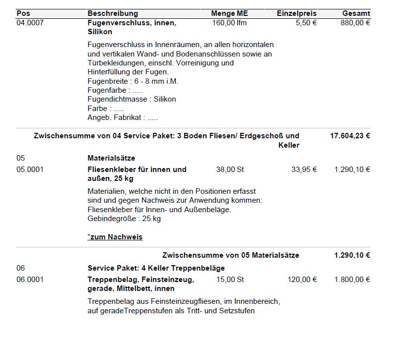

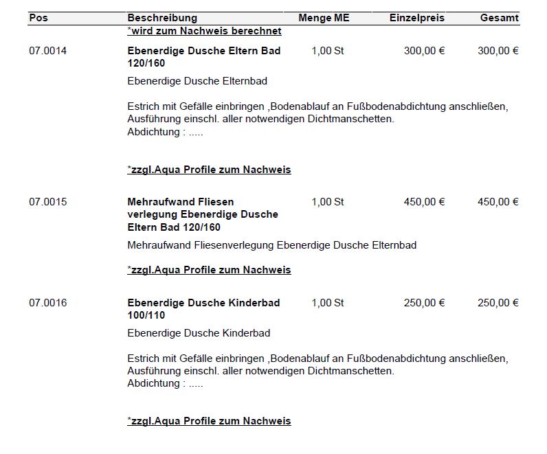

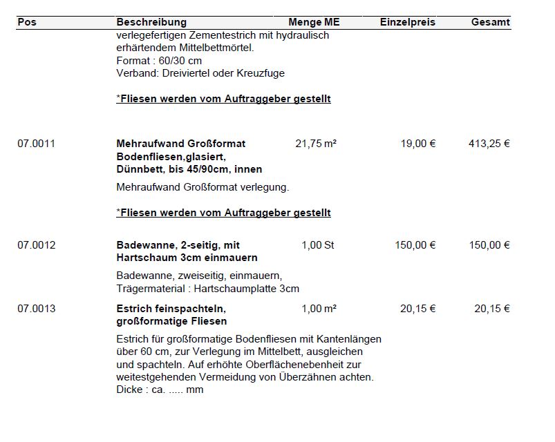

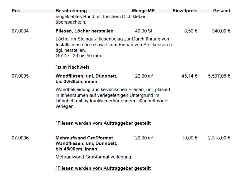

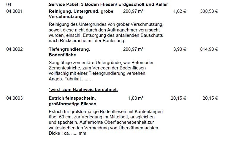

Unser geplanter Innenausbauer hat heute sein Angebot geschickt. Mir kommt das sehr sehr teuer vor, was er nur für das Verlegen der Fliesen haben möchte. Ist das denn so plausibel und marktgerecht?

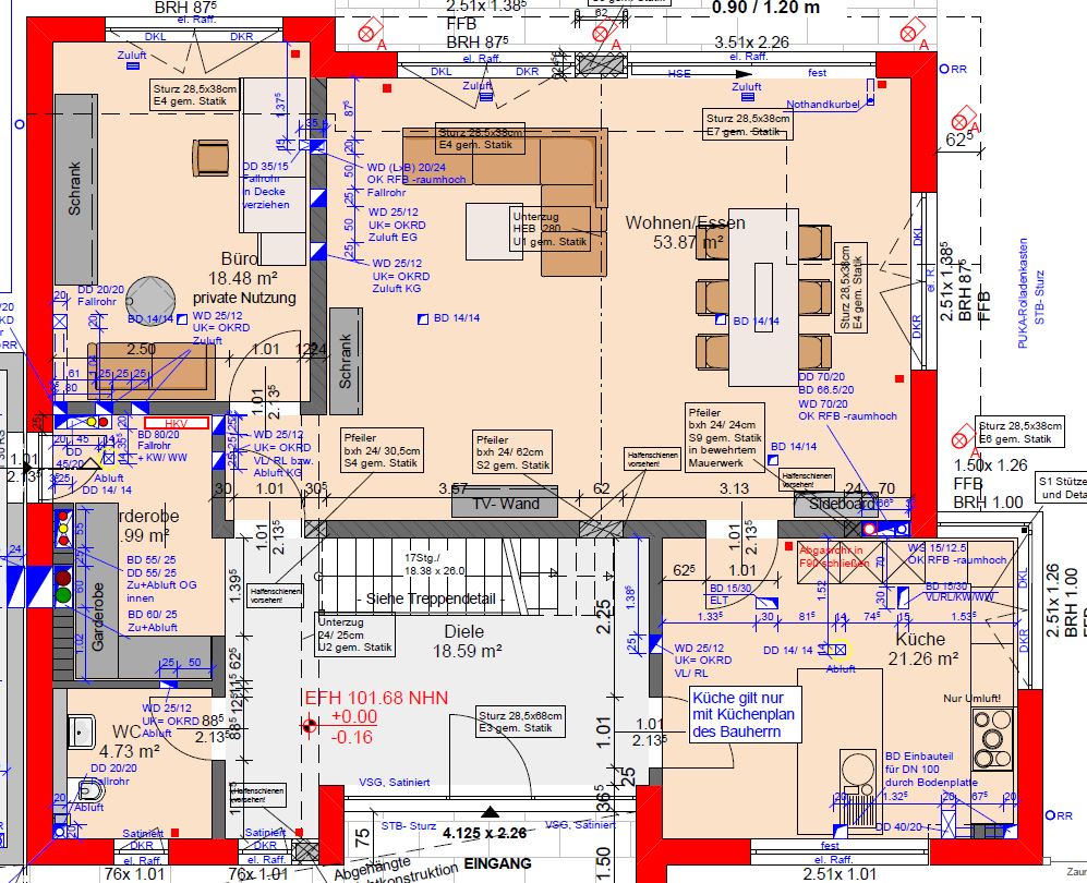

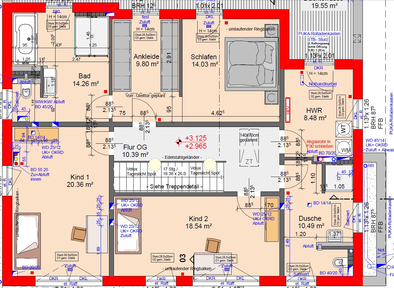

Zu verlegende Fliesen sind im KG 60x60, im EG 40x80 und die Fliesen in den Bädern 45x90.
Er hat auch Malerleistungen angeboten, die definitiv Ok sind und die ich daher hier nicht mit poste.

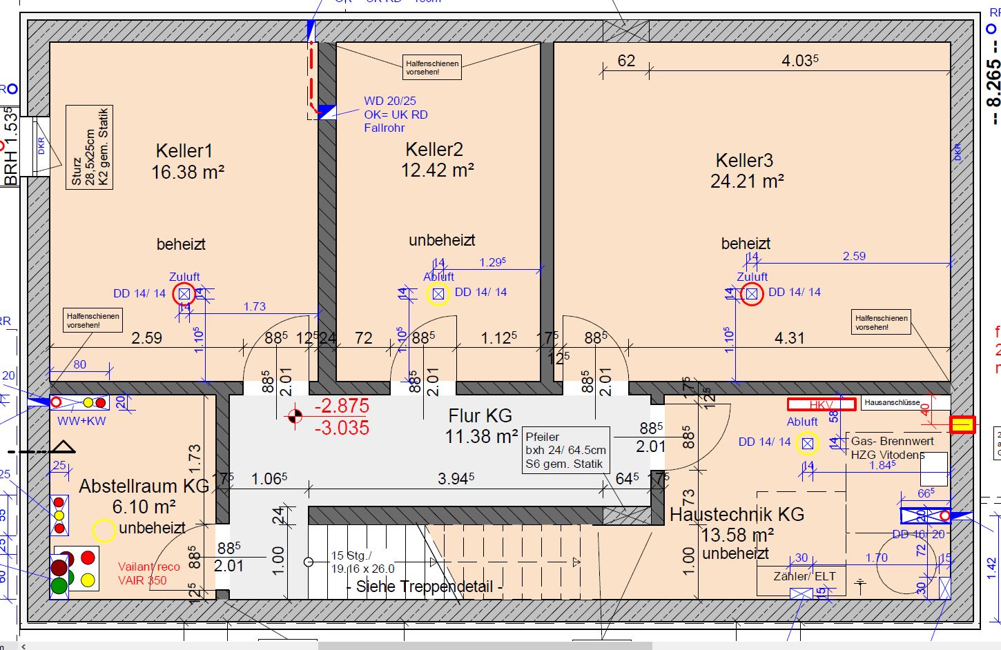

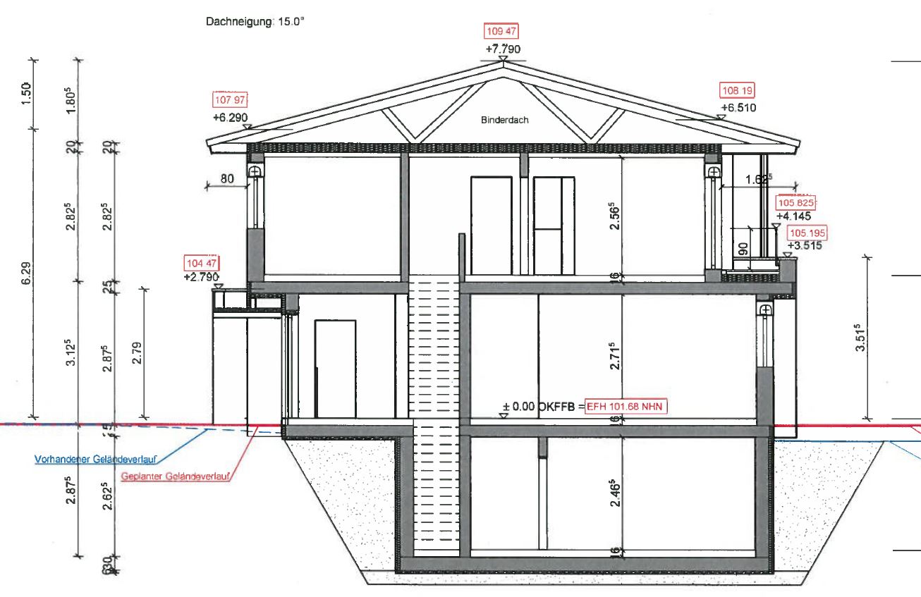

Als Laie kann ich das leider nicht wirklich bewerten. Schwer fällt mir vor allem die Kontrolle, ob überall die richtigen m² angegeben wurden. Der wird eine Software haben, wo er das anhand der Grundfläche und der Deckenhöhe alles ausrechnen kann aber wie ich das alles ausrechne, fällt mir schwer.
Die Preise sind alle netto.

Es fehlen noch Eckprofile für Fliesenkannten.

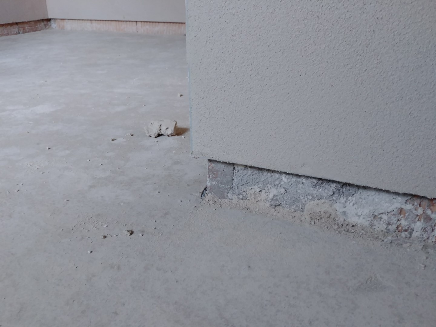

Auch das Entfernen des Estrichrandstreifens wird gern noch on top berechnet.
Rechne mal mit 250m Silikonsarbeiten.
Die ominöse Software heißt vermutlich „Grundriss * pi mal Daumen + 10 %“.
Preise liegen m. E. im Rahmen , Massen werden sich am Ende noch erhöhen.

höööörrr mal bei dem Preis und als Dipl BWL wirst du doch mal in der Lage sein Länge * Breite zu multiplizieren ?
ist doch wurscht ob wand oder Boden
Oder sollen wir es jetzt machen ??
das einzige ist verschnitt wo er pauschal die 5-10% darauf haut

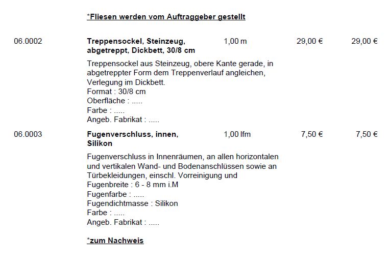

Verschnitt muss er gar nicht rechnen. So wie ich das Angebot verstehe sind die Vom Auftraggeber zu stellen.
Was mich eher stutzig macht sind die vielen 1m Bzw 1qm posten.
Das steckt allein beim silikonziehen knapp 2000€ an Musik drin

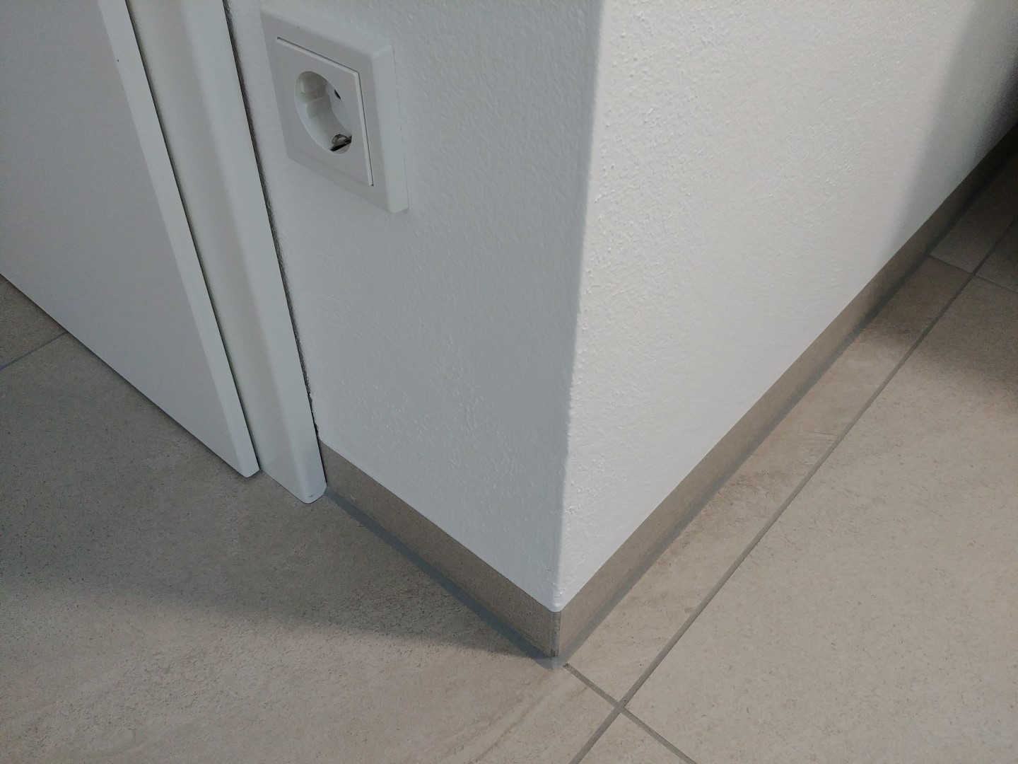

Auch wenn´s grad nicht zur Fragestellung passt: Ich kann dir nur empfehlen, die Sockelleisten flächenbündig zum Putz ausführen zu lassen, falls das möglich ist bei dir.
Dazu muss der Putz unten aufhören, damit die Sockelleiste eingearbeitet werden kann, danach wird noch mal ran geputzt.
Kostet Aufpreis, da aufwendiger. Unser Putzer hat dafür Abstandshalter aus Isolierplatten gebaut, die so hoch wie der zukünftige Sockel + Bodenbelag + 1cm Puffer waren. Auf die hat er dann immer ne Putzleiste abgelegt und an der Wand mit Mörtel angefixt. Dadurch entstand immer eine gerade Kante.
Sieht echt toll aus und vor allem hat man nicht mehr die blöde Staubkante auf der Sockelleiste.
Haben das bei uns machen lassen, weil vor allem meine Frau die Staubkante vermeiden wollte. Sind sehr froh darüber.
Preislich bringt es dir zwar auch nicht viel, wenn ich dir jetzt unsere Preise nenne, aber nun gut:
- Boden vorbereiten: 5€/m²
- Bodenfliesen verlegen und verfugen (60x60): 35€/m2
- Sockelleisten schneiden + anbringen: 12€/Lfm
- Sockelleisten beiputzen: 3,50/Lfm
- Silikonfugen herstellen: 2,80/Lfm
- Wandnische klein mit Isolieren: 170€
- Wandnische groß mit Isolieren: 320€
- Wand vorbereiten: 5€/m²
- Wandfliesen verlegen und verfugen (60x30 und 60x60): 35€/m²
- Pauschale für Zuschnitte pro Bad: 270€
- Ablaufrinne einbauen: 85€
Wir sind sehr zufrieden mit der Arbeit, wissen aber auch, dass der Preis klasse war. Ist der Haus- und Hof Fliesenleger von unserem Architekt. Bei nem neuen Bauvorhaben vom Architekten hatte der keine Zeit, die Konkurrenz will beim Verlegen nicht 35€ sondern 65€.
