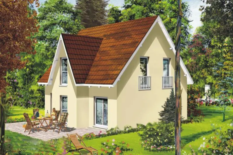

Ich möchte mich hier nicht dem Ruch aussetzen à la „Papier ist geduldig“. Anbei findest Du eine Animation des angesprochenen Hauses (befreit von Werbung), welches als KfW 70-Effizienzhaus den genannten Festpreis ergibt: ohne Keller und konventionell gebaut mit Porenbeton, in der Variante „schlüsselfertig“. Dem Bauherren verbleiben in dieser Variante die Finishgewerke Maler & Bodenbeläge.
Wenn ich hier Bauherren meine Erfahrungswerte zur Verfügung stelle, können sie sicher sein, dass ich nicht mit Luftschlössern argumentiere.
