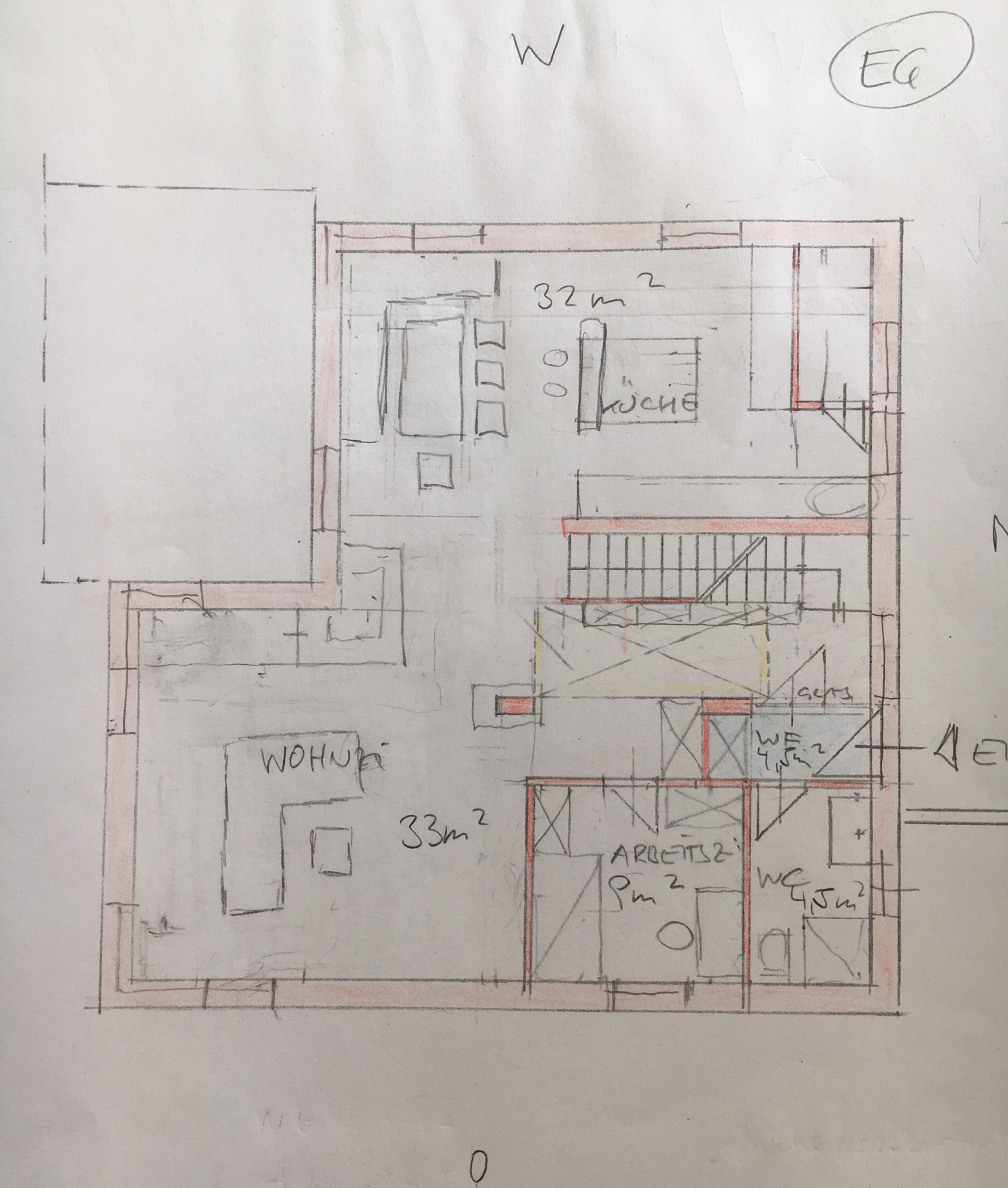

wir haben ein ziemlich quadratisches Grundstück 717 m2 mit einer Geländestufe. Anbei unser erster Entwurf zum Grundriss mit der Bitte um Verbesserungsvorschläge eurerseits.
Auf der einen Seite denke ich dass jeder m2 viel Geld kostet und man sicher noch einsparen könnte, aber ich will auch große offene Räume. Habe eine große Familie die oft zu Besuch kommt und will selbst selber mind. einmal zwei Kinder haben. Gäbe es eurerseits Vorlauf. trotzdem noch Möglichkeiten Räume zu verkleinern?
Vielen Dank im Voraus!

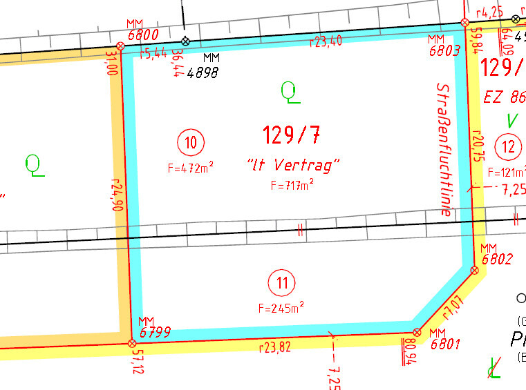

Größe des Grundstücks: 717m2 siehe Anhang

Zum Grundstück könnten Bilder hilfreich sein, und Höhenmarken in der Zeichnung.

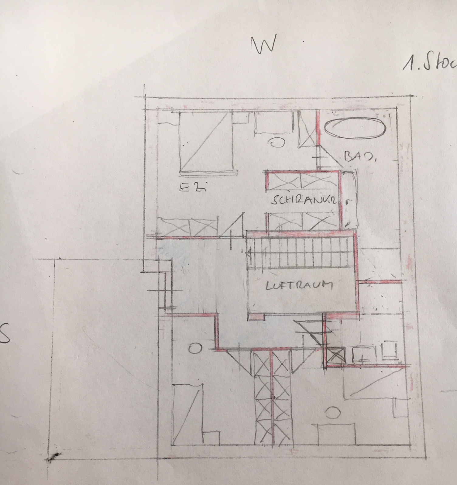

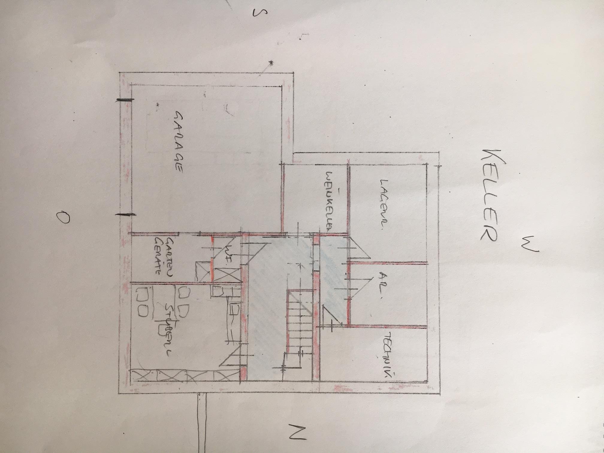

Für Wunschkinder würde ich die Zimmer größer erwarten. Der Rücksprung im Obergeschoss kostet Raum, ohne Geld zu sparen. Was hat es mit dem Stubenzimmer im Keller auf sich ?

Grundstücksplan habe ich schon angehängt ;) siehe oben.
Ja von diesen "Lichtschacht" bin ich auch nicht so überzeugt.
Stüberl = Raum für Wein verkosten, basteln, malen, werken, Party

Ich finde, ein Luftraum in nem 160m2 Haus passt irgendwie nicht bzw. Macht auch den Grundriss im OG kaputt. Ich würde den Weg lassen, dann hätten auch die Kinderzimmer keine so komische Form
Tja, ist der Lageplan genordet? Wäre auch schön gewesen, die anderen Grundrisse in einheitlicher Ausrichtung einzustellen. Ein paar Maße am Grundriss wären auch nicht schlecht. Wenn ich mich an die Küche richtig erinnere, hatte die so eine Breite von ca. 750 cm
Die Treppenlage muss überprüft werden. Überschneidung wg. Kopfstoßgefahr .. Dusche vom Elternbad, deren Entwässerung und Podestlage der Treppe. Hängt ein wenig auch von der Geschosshöhe ab.
Vermutlich soll ja das Arbeitszimmer auch als Gästezimmer genutzt werden - oder? Da finde ich den Weg zum Bad etwas ungewöhnlich.
