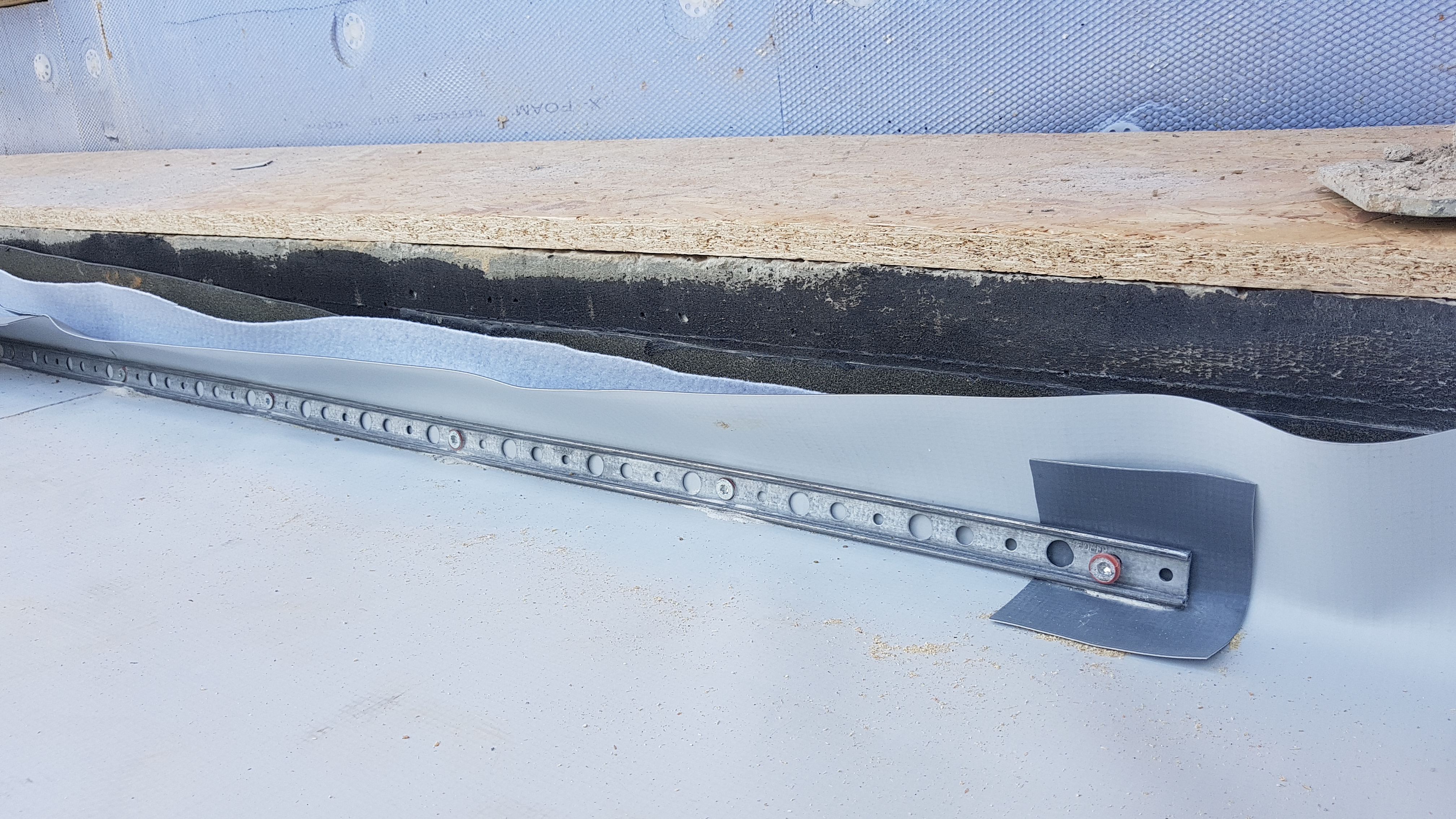

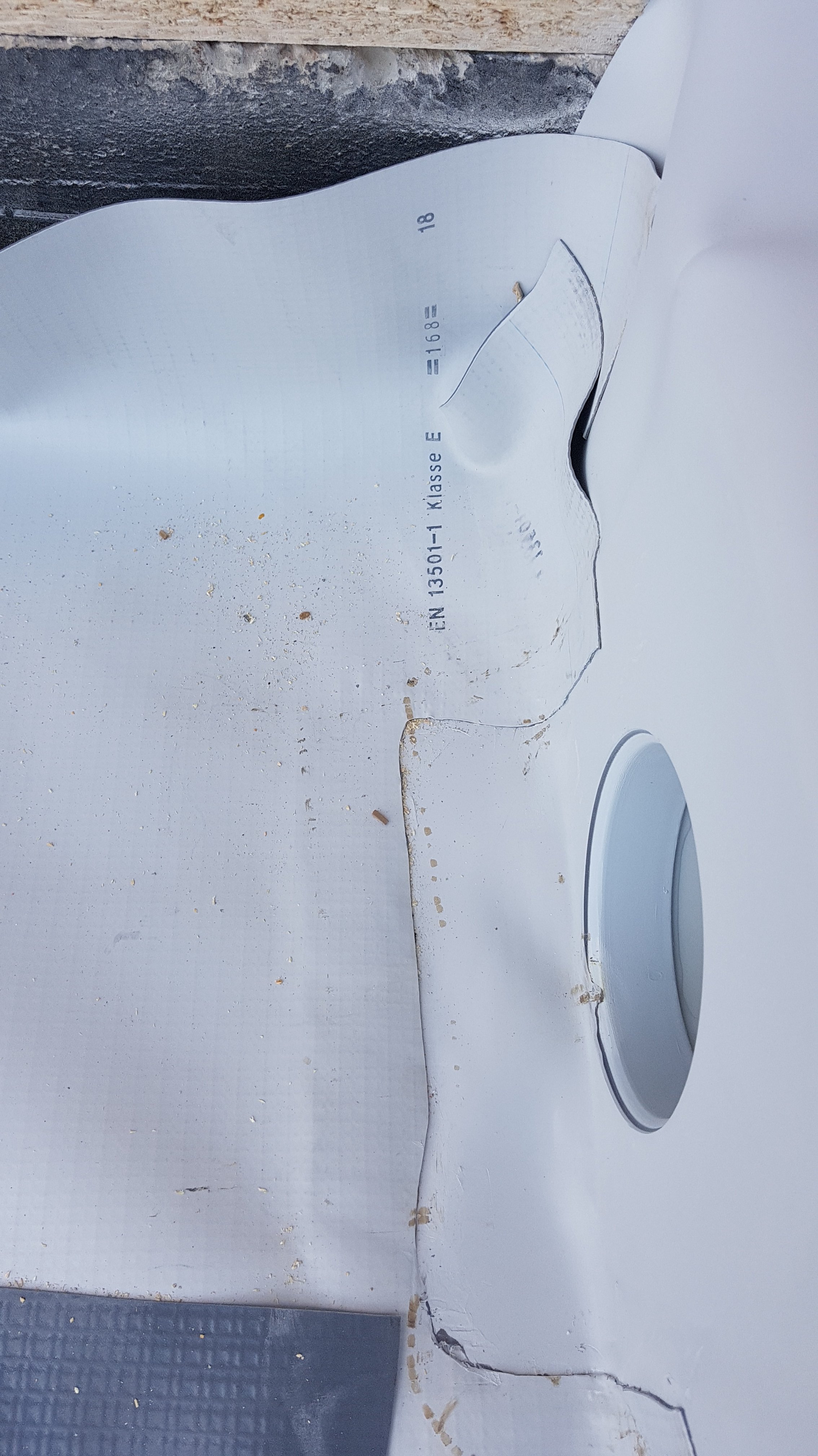

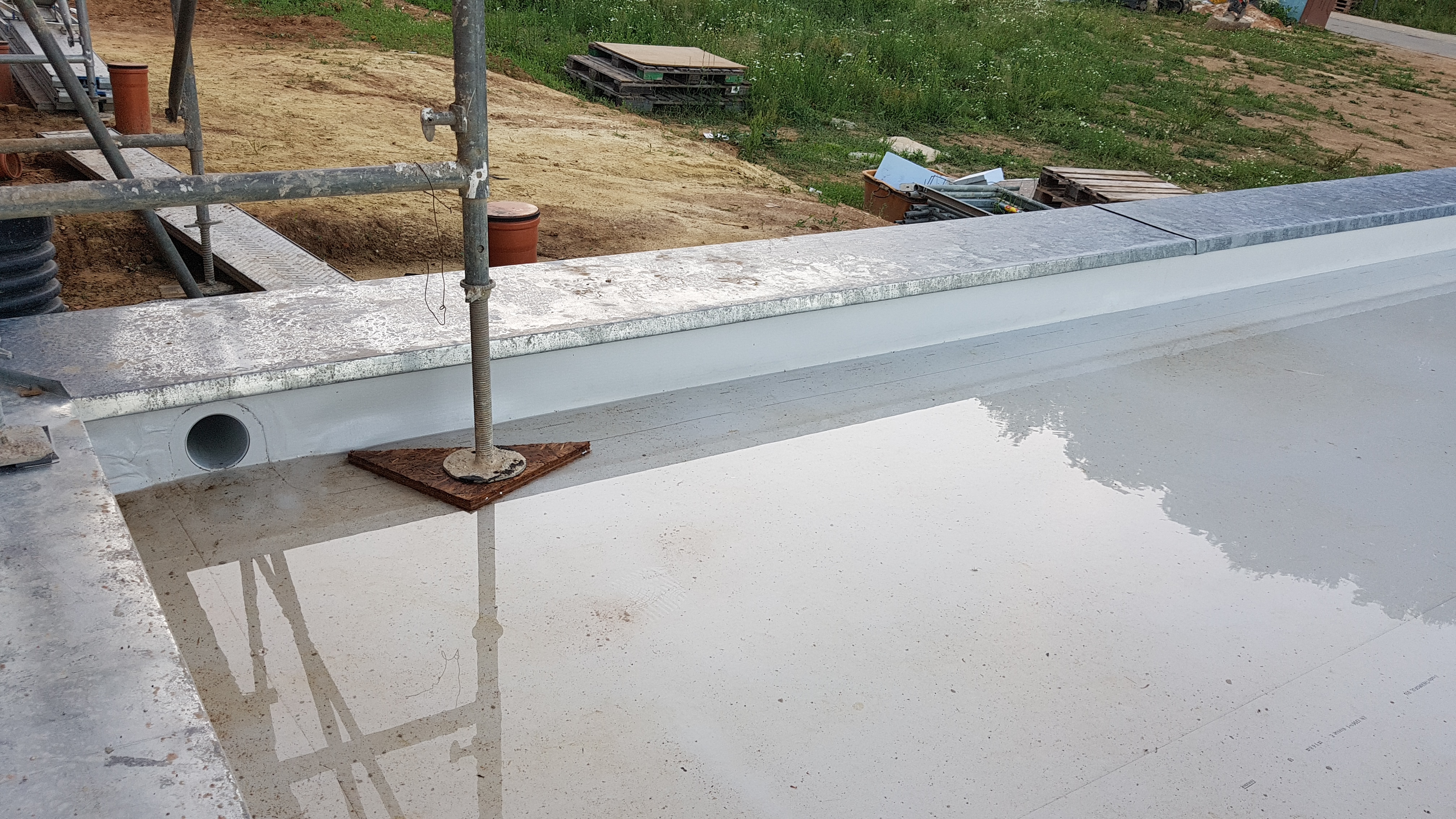

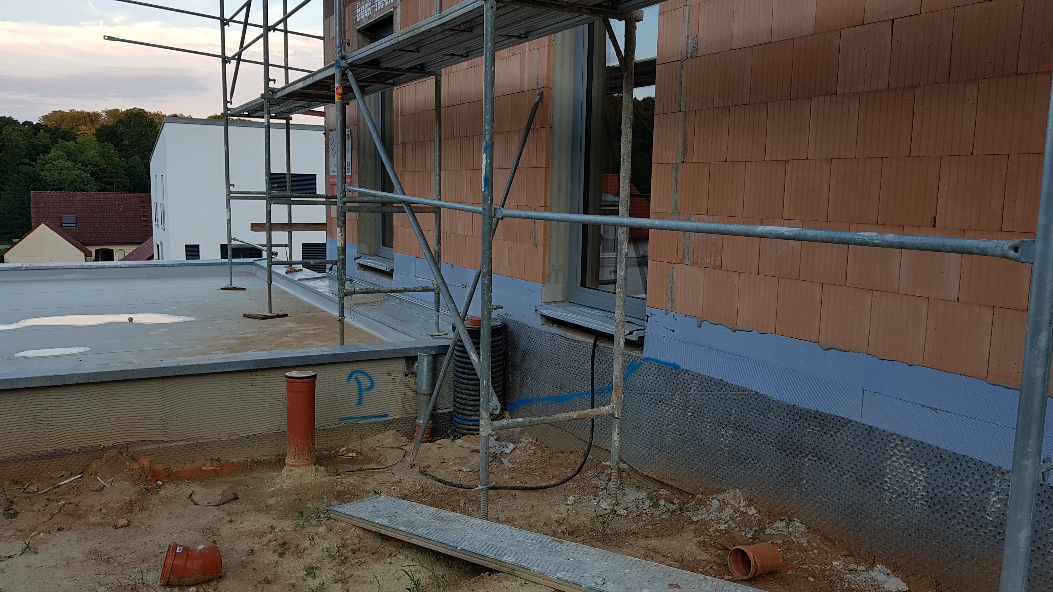

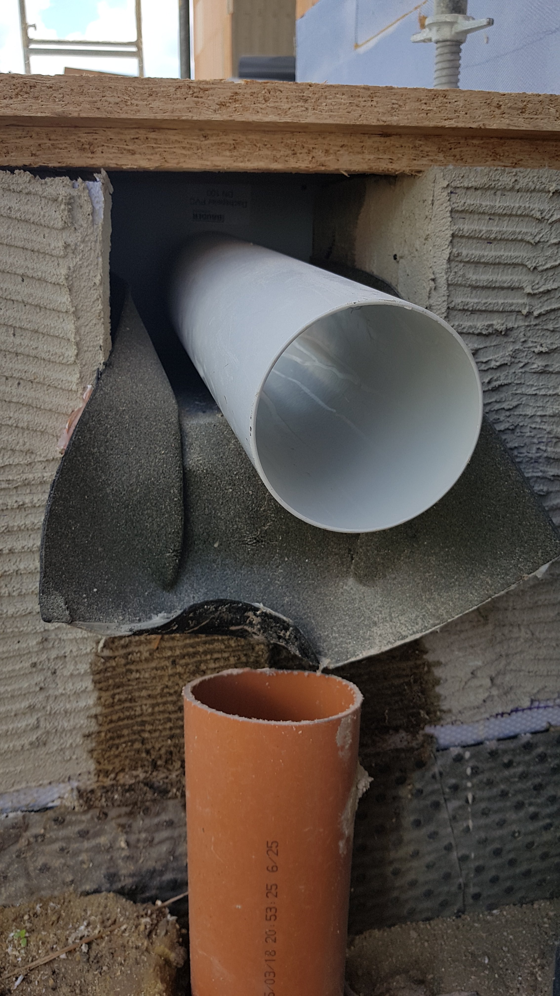

um nicht einen neuen Thread zum gleichen Thema eröffnen zu müssen, hole ich diesen mal nach oben.

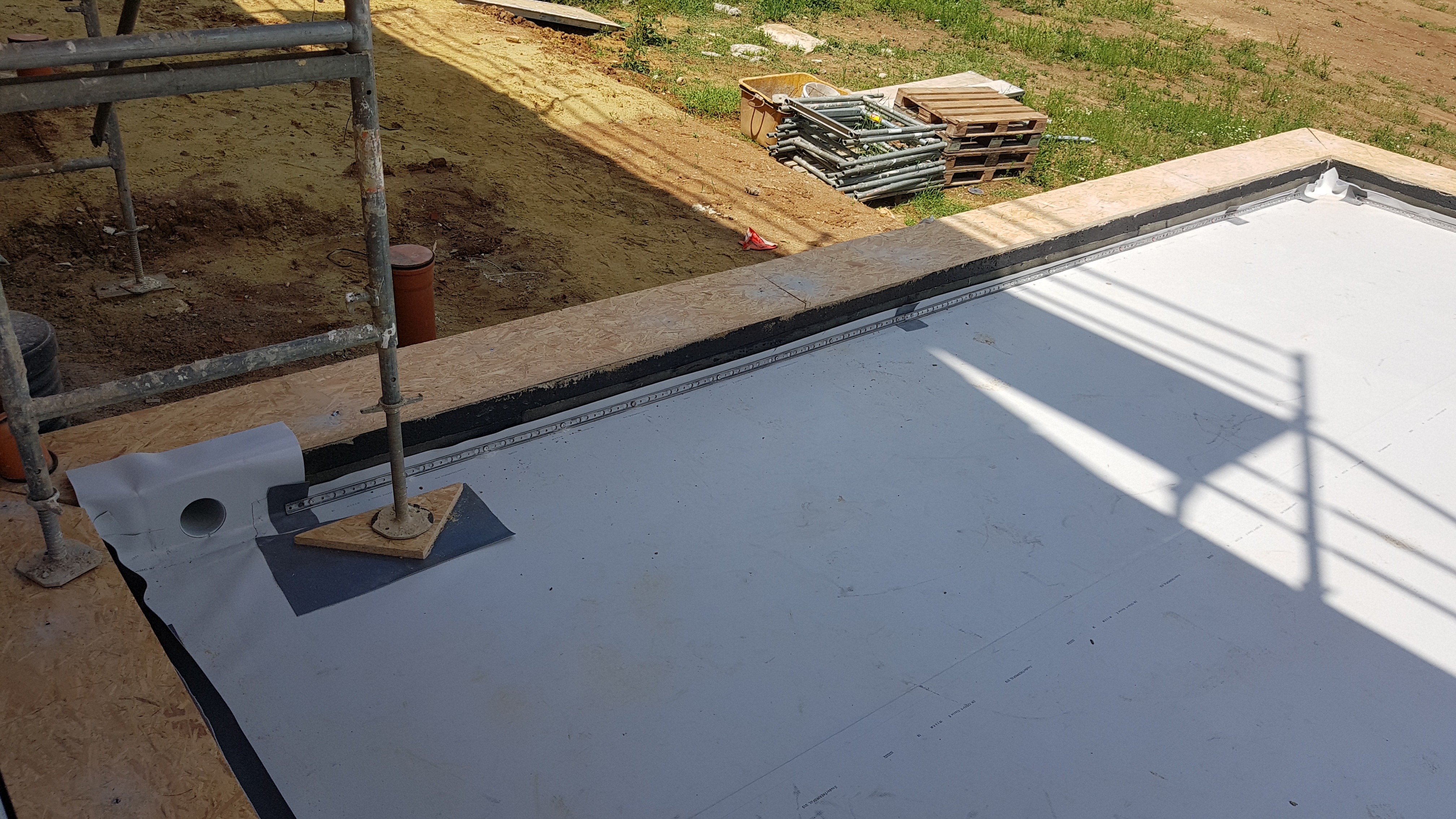

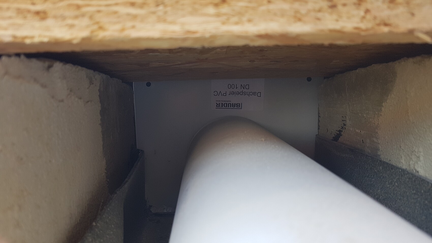

Bei mir steht praktisch auch permanent Wasser auf der Garage, da der Abfluss wohl aus technischen Gründen ein paar Zentimeter über der Unterkante der Gefälleebene steht. Das Gefälle dürfte auch nur zwischen 0,5 und 1% liegen, aber laut DIN gibt es hier ja gar keine Vorgaben sondern nur eine Richtlinie an die man sich halten kann oder eben auch nicht (>2 besser 5%).
Trotzdem sehe ich das als problematisch an, nicht nur weil vielleicht irgendeann die Dichtung doch mal nachgibt, sondern auch weil sich im Sommer sicher viele Mückenlarven oder sonsitges dort vermehren werden.
Der GU sagt, er habe mit dem Spengler gesprochen und dieser versichere, dass das kein Problem darstelle. Man fülle das ja auch noch mit Kies auf und dieser verdränge dann einen Großteil des Wassers.
Naja das Wasser steht dann aber trotzdem noch. Hier mal der Aufbau in der Entstehung und wie es final mit stehendem Wasser aussieht:
