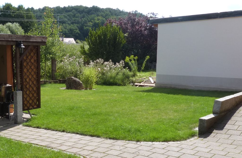

Der Nachbar steht ja jetzt ca. 1 Meter über meinem Grundstück, da er bis oben aufgefüllt hat.
Verstehe ich recht: das Ding soll eine Stützmauer sein, d.h. da sind noch Erdmassen hinter, bis etwa auf die Höhe wo seine Außenwand rot wird ?
Dann sehe ich Euch entweder ganz dringend freundlich miteinander reden oder nächstes Jahr bricht an genau dieser Mauer der dritte Weltkrieg aus. Ab einem gewissen Punkt eskalieren Nachbarndifferenzen exponentiell.

Jetzt verstehe ich deinen Beitrag, das sollen L Steine darstellen, Was er da gemauert hat?
War auf deiner Seite zu dem Zeitpunkt der Erstellung noch Erde ?
Biker91301
Schau mal Tomtom 79 so schaute es letztes Jahr noch
Garten mit grünem Rasen, gepflastertem Weg, rechts weißes Gebäude, links Pavillon und Büsche.
aus.
Ja soll eine L-Mauer sein, mit Bewährung.
Wie schon geschrieben sind die drei stufigen Fundamente aber nicht verbunden. Es sind nur die Mauersteine verbunden.
Was ich nicht verstehe ist wieso er das Fundament in Stufen gebaut hat und die Steine oben noch mal?
