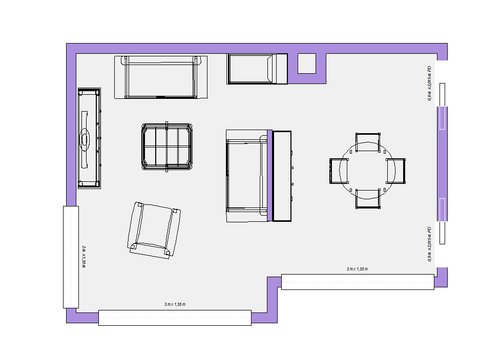

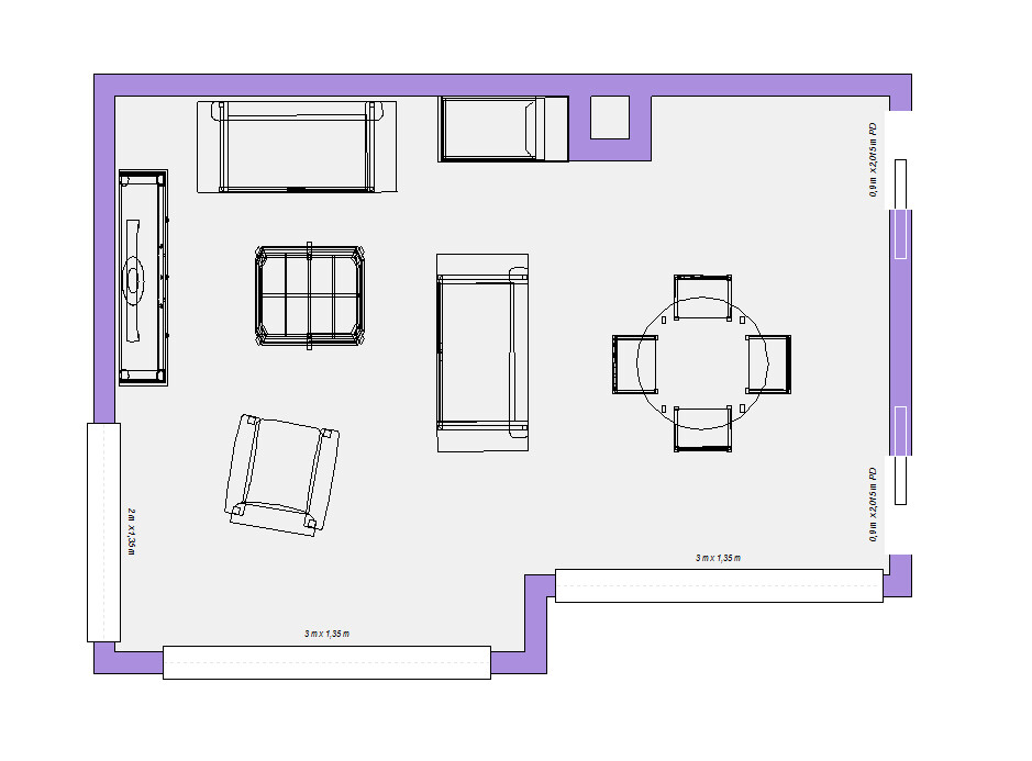

wir diskutieren jetzt schon wie wild hin und her über die Gestaltung des Wohnzimmers und kommen einfach auf keinen grünen Zweig. Bevor das ganze in einem Dilemma endet wollte ich euch um Rat fragen :)

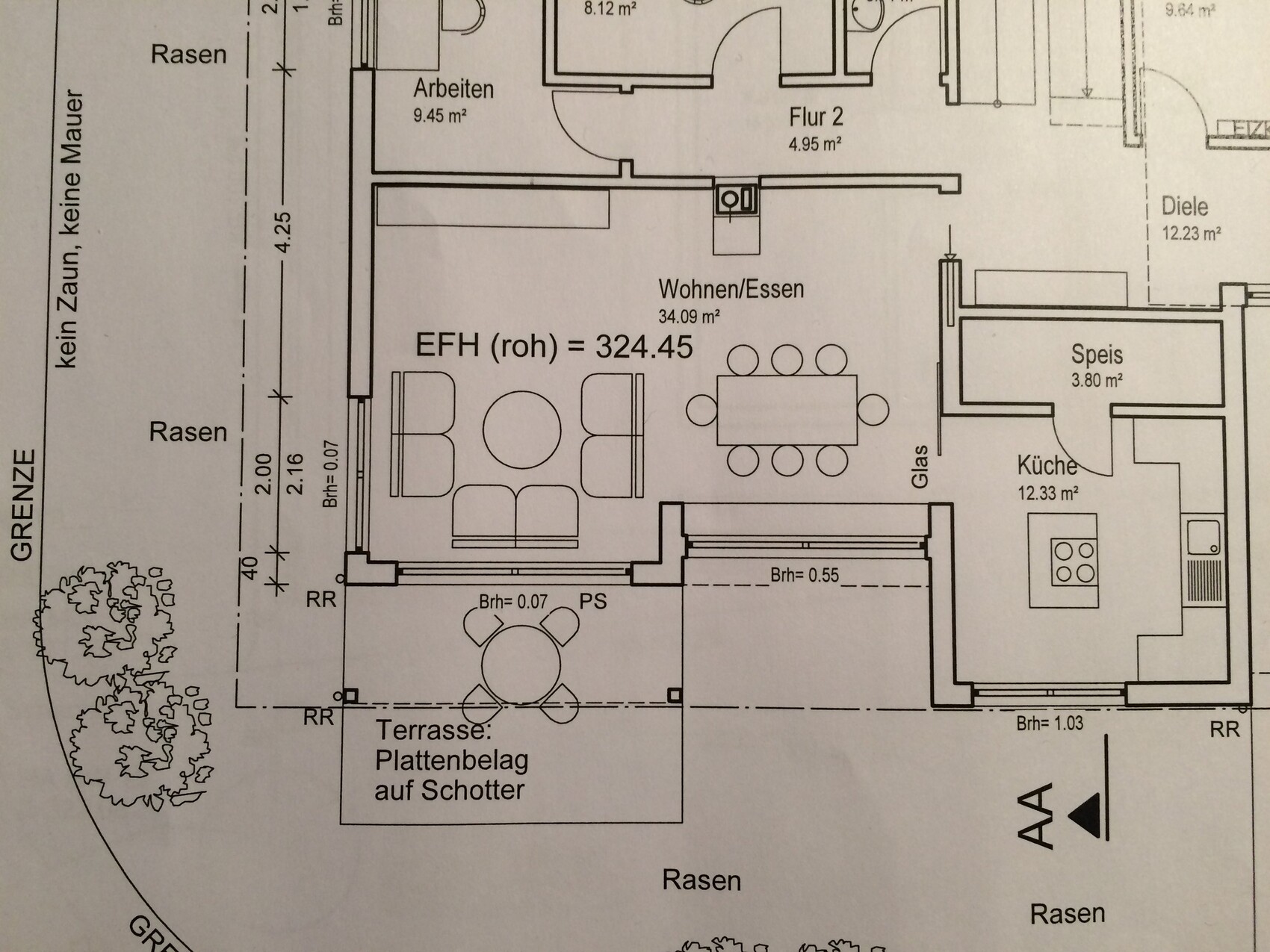

Beigefügt habe ich den Grundriss vom "Wohnzimmer" das recht offen in das Esszimmer übergeht. Unser Problem ist das Stellen der Möbel, da davon abhängig ist wie der Kamin platziert werden soll, da sonst auch der Architekt nicht weitermachen kann. Folgendes sollte im Wohnzimmer unterbracht sein.
eckcouch
Sessel
TV (wir schauen nur sehr selten TV, ab und zu mal einen guten Film oder Nachrichten, kein Home Cinema )
Kamin ( hier würden wir uns quasi einen gemütlichen Kamin wünschen an dem man vom Sofa aus ins Feuer schauen kann)
Idee 1 ( so hat es der Architekt vorgeschlagen )
Sofa an die Fenster, TV an die Wand, Kamin an die Wand mit etwas Abstand
mich stört daran : Wenn das Sofa so steht, kann man nicht auf die Terrasse raus, ich befürchte, man hat von dem Kamin nichts, da ich das Feuer so nicht wirklich sehen kann
Idee 2 ( eigene )
Sofa an die Wand, Kamin näher an das Sofa, TV quasi in die Mitte vom Raum an eine Säule, Sessel in die Ecke an die Fenster, den TV könnte man drehen und man würde den Kamin etwas näher haben. So richtig toll finde ich die Idee allerdings auch nicht. Leider haben wir etwas Zeitdruck und deswegen wollte ich euch fragen, ob ihr eine Idee habt wie man das ganze lösen könnte ?
Allen zusammen schonmal einen guten Rutsch ins neue Jahr
HäuslebauerEE
Hey - man das ist aber nett. Vielen Dank für die Skizze
Die Idee finde ich super - wir müssten uns dann nur ein neues Sofa kaufen, was am Anfang wohl nicht drin sein wird ( momentan haben wir nur eine Eckcouch und der Sessel fehlt auch noch )
Vielen vielen Dank nochmal - meinst du bzw. Ihr, dass die Rückseite des Sofas ist Blick aus dem Esszimmer stören würde ?
