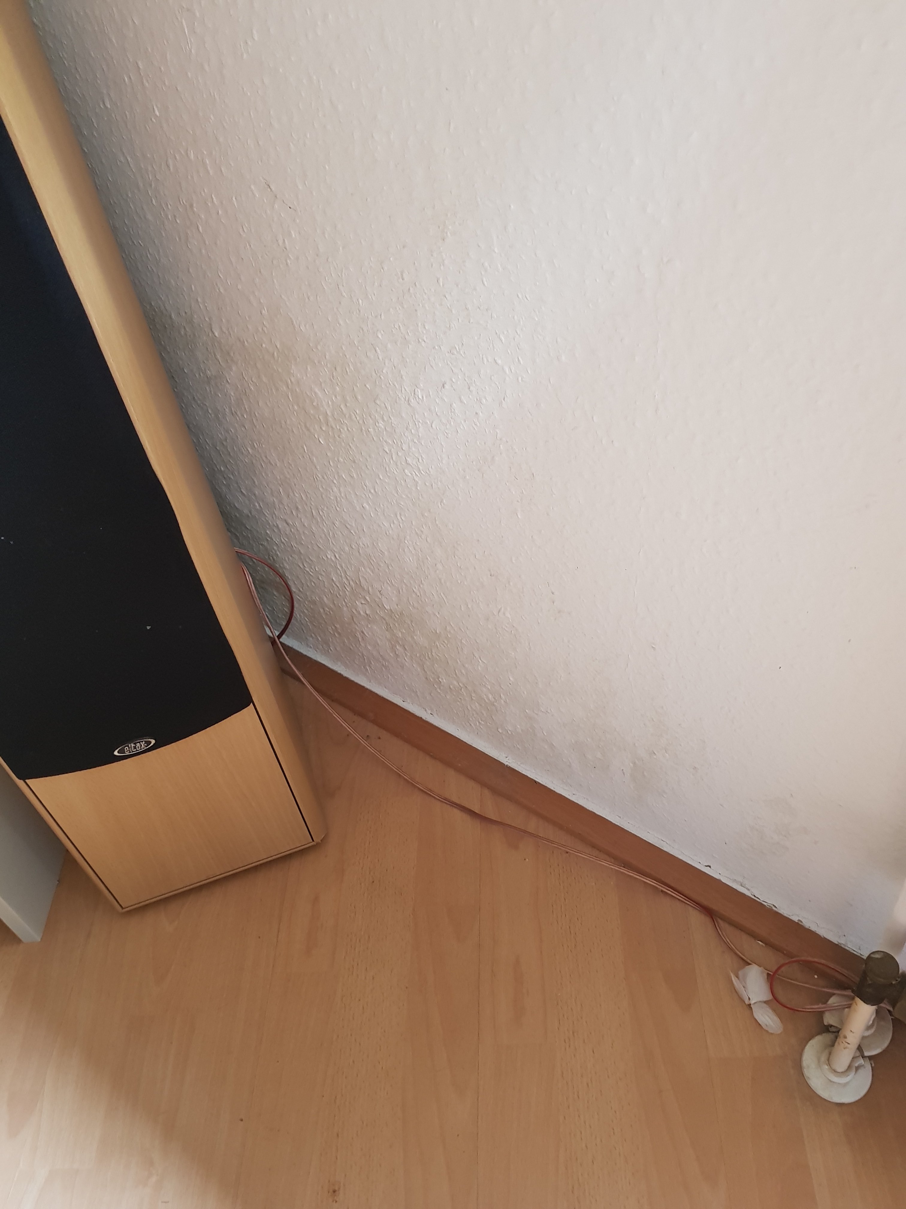

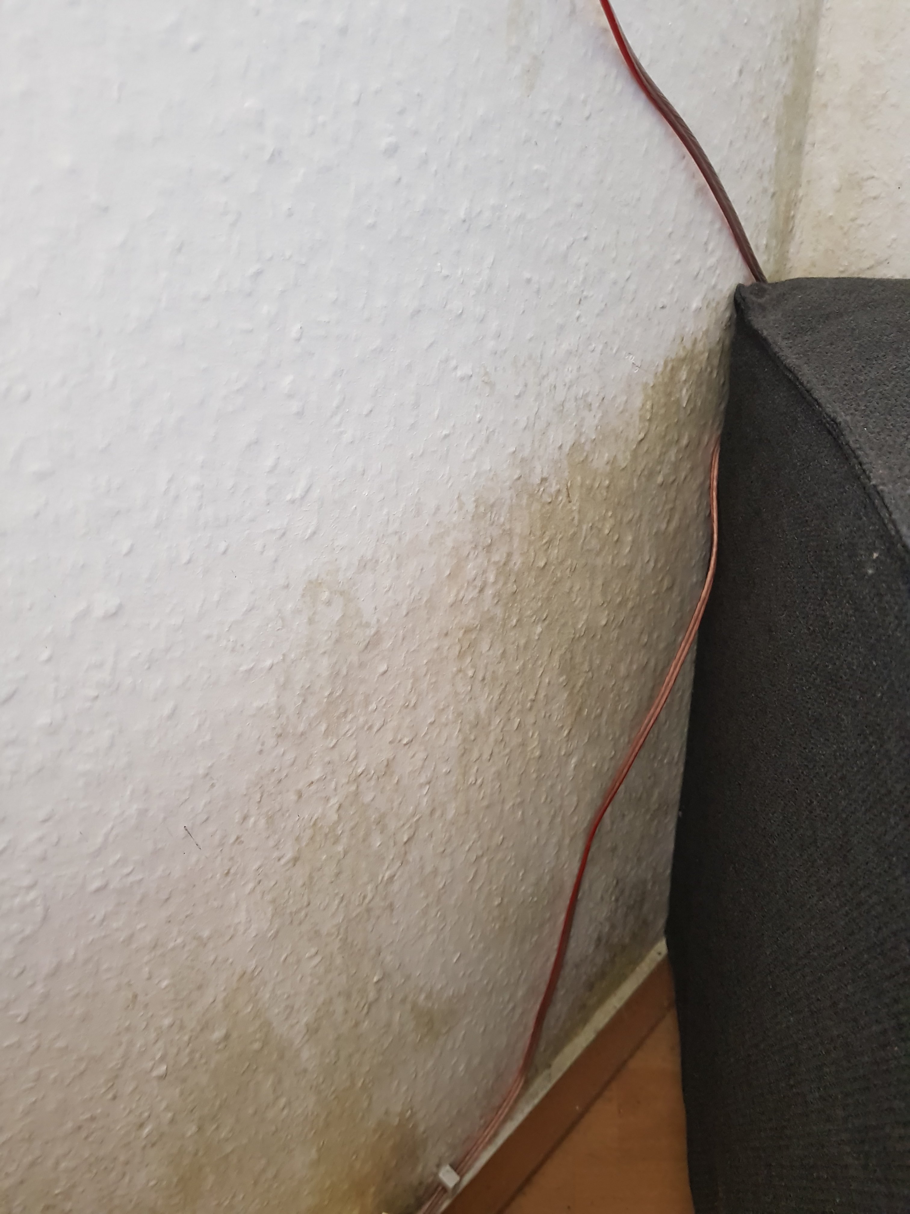

mein Mieter hat mir folgendes Foto aus meiner Souterrainwohnung geschickt. Offenbar gibt es Feuchtigkeitsprobleme.
Es handelt sich hier um eine Außenwand.
Wie ist hier das richtige Vorgehen (4 Familienhaus mit 4 Eigentümern)? Erstmal einen Bausachverständigen auf eigene Kosten beauftragen, der ermittelt, woher das kommt (kann ja auch falsches Lüften etc. sein).
Wie würdet ihr hier vorgehen?

Ganz einfach Luftfeuchtigkeit über längere Zeit messen! Dann weißt ob es die Wand oder das lüften ist.
"Leihen Meinung" Hier vermute ich ein zusammen Spiel von falschem Lüften an kalten Wänden inklusive Wäsche trocken im Haus.

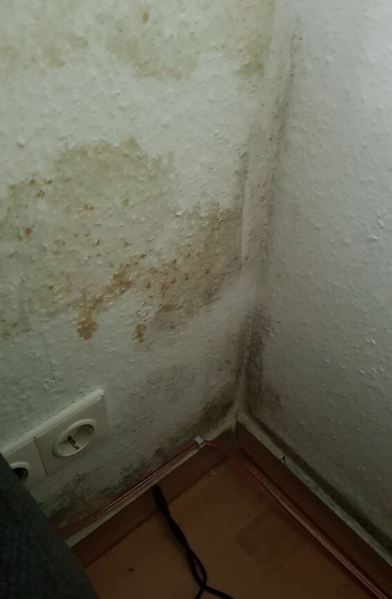

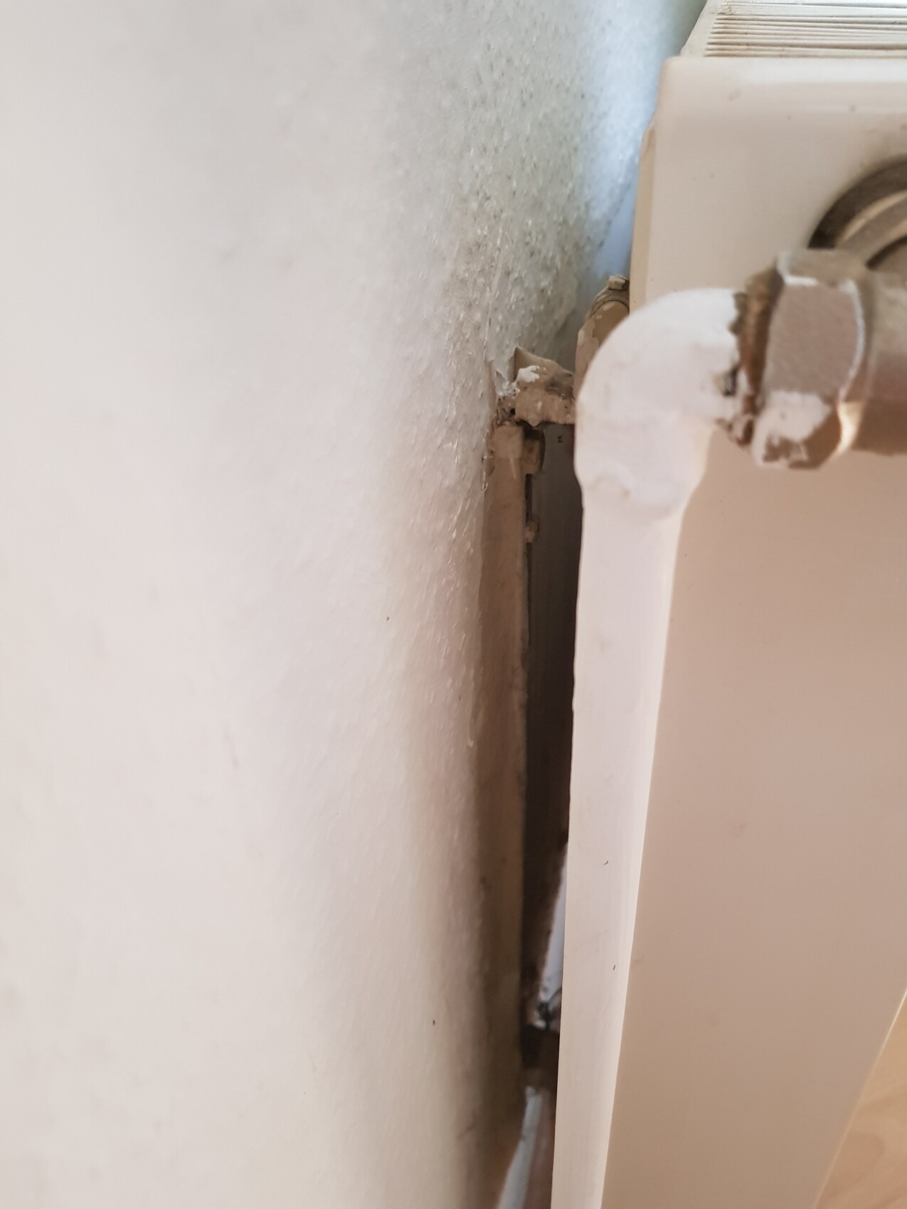

Noch mehr Fotos gekommen vom Mieter......
Ich tendiere dazu einen Bausachverständigen mit Spezialisierung auf Feuchtigkeitsschäden zu beauftragen.

In der Regel kann der Sachverständige auch erkennen, was die Ursache ist. Falsches lüften, oder ist die wand nass.
Also Sachverständiger ist für mich der richtige Weg. So zeigst du dem Mieter auch, dass etwas passiert.
Gleichzeitig würde ich dem Mieter solche Feuchtigkeitsmesser kaufen. Es gibt welche die blinken, wenn die Luftfeuchtigkeit zu hoch sind. Die sind eigentlich genau das richtige. Dann weiß jeder dumme wann er die Fenster auf machen muss.
