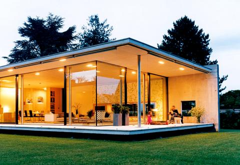

Im Anhang versuche ich noch ein Bild von Google anzuhängen, so wie ich mir das in etwa vorstelle(ist leider kein L-Bunga, sollte aber meine Vorstellung verdeutlichen) - also quasi einfach Grundplatte, 2 Außenwände, Decke, der Rest Glas.
Das Glas am Bild ist zu teuer, das weiß ich

Das Bild ist ja echt nett...schreibst 1000-1500 EUR pro qm und knallst dann so ein Bild rein. Ich behaupte da geht es eher ab 2500+
Lustig auch wie unfassbar naiv scheinbar intelligente Leute (Bauzeichner) immer sind. Google als erstes mal "Bauherr"
Gruss, Steffen

Wie geschrieben, weiß ich dass Glas wie am Bild zu teuer ist, deshalb normale Rahmenfenster bzw Schiebetüren. Das sollte doch der gleiche Aufwand sein, wie eine Balkontür einzubauen.
