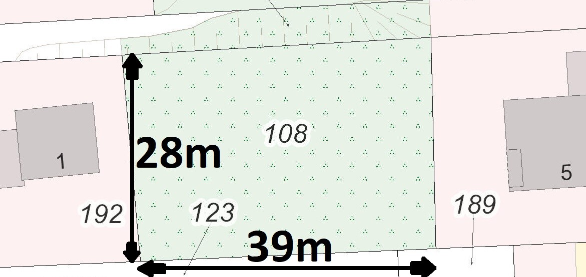

nach 6 (!) Monaten Wartezeit kam heute endlich der Bauvorbescheid.
Größe des Grundstücks: 1.114 qm
Hang: nein
Grundflächenzahl: 0,3 + max 0,45 mit Nebenanlagen
Geschossflächenzahl: 0,4
Baufenster, Baulinie und -grenze: 5m zur Straße, sonst NRW-Recht
Anzahl Stellplatz: 1-2
Geschossigkeit: 1 (barrierefreier Bungalow), evtl. ein kleiner Abstellraum bei großer Dachneigung
Dachform: Egal
Stilrichtung: Egal
Laut Nachbarschaft, Rest §34 Baugesetzbuch und NRW-Recht
Das Haus soll mittig auf dem Grundstück stehen.

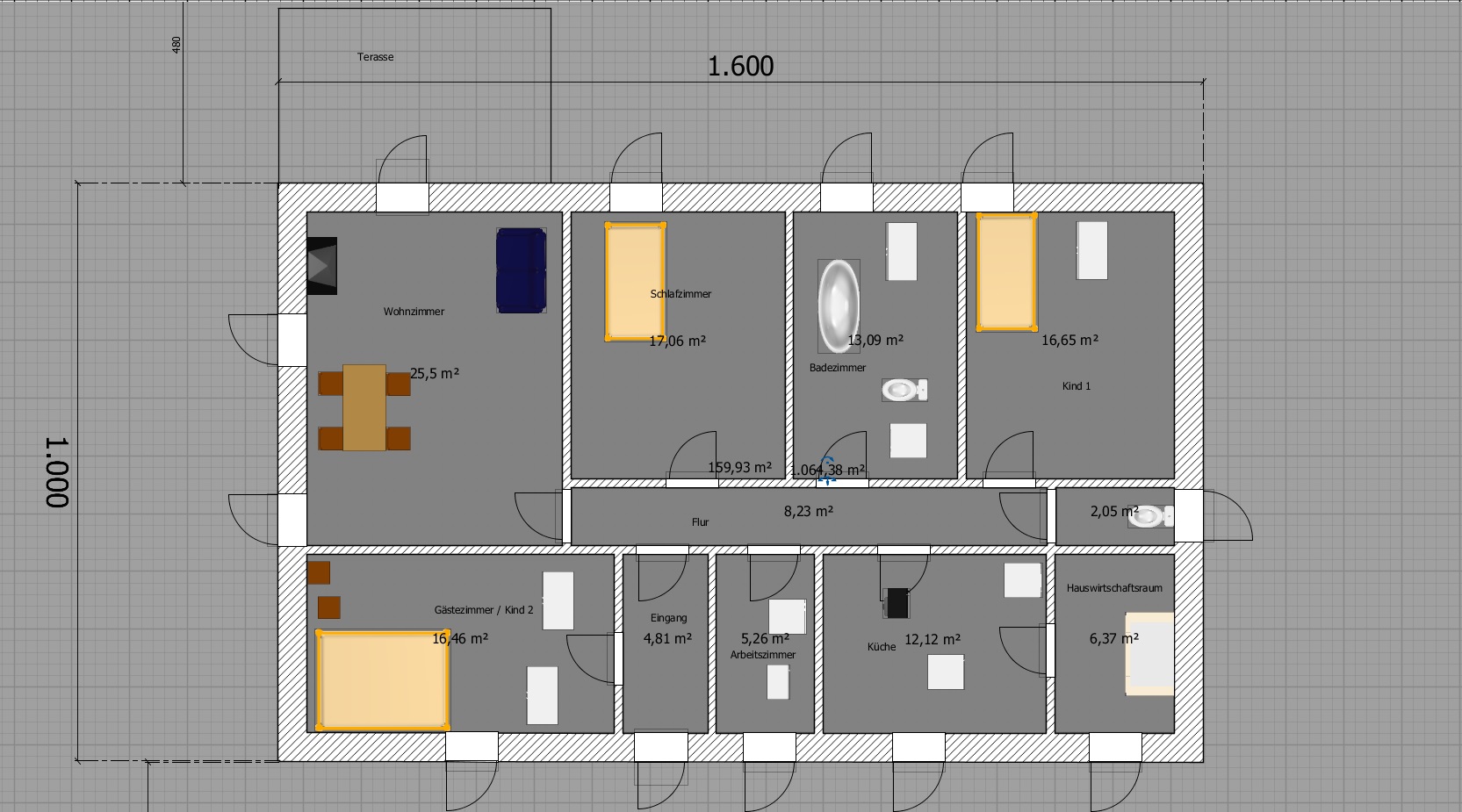

Wir haben uns einen Plan gezeichnet.
Am Montag kommt unser Bauunternehmer für die nächsten Schritte; eigentlich wollen wir noch in diesem Monat die Baugenehmigung stellen.

Da wir bei unserem jetzigen Bauprojekt jedoch noch hinsichtlich der Kosten unsicher sind, möchten wir fragen, ob wir für den Bungalow 16 x 10 m wie auf dem Bild für 180.000€ hinkommen? Das war nämlich die Aussage unseres Bauunternehmers. Mein Schwiegervater ist Maurermeister. Er könnte uns auch beim Rohbau und dem Innenausbau helfen.
Meine Frau möchte gerne einen Weg finden, möglichst wenig Flur zu haben. Gibt es in unserem Plan noch Möglichkeiten, ein paar Meter Flur zu sparen?
Müssen es unbedingt 160 qm sein? Bei vierköpfige Familie mit knappen Budget sollten auch 140 qm Wohnfläche reichen.
Wir sind ebenfalls in der Planungsphase und beabsichtigen ein Bungalow inkl. Doppelgarage. Alleine beim Bungalow mit 140 qm muss man locker mit 320.000 € rechnen bezugsfertig. Wahrscheinlich höher. Da wir jedoch keine Handwerker in der Familie haben (sehr kleine Familie) und ich selbst so semibagabt als Handwerker bin, wollen wir möglich viel machen lassen.

Der hat keine 160. der hat 1 160 er Grundplatte. Lass da 130 zum wohnen übrig bleiben.
Unser hat grundplatte 137. Übrig bleiben 108.
