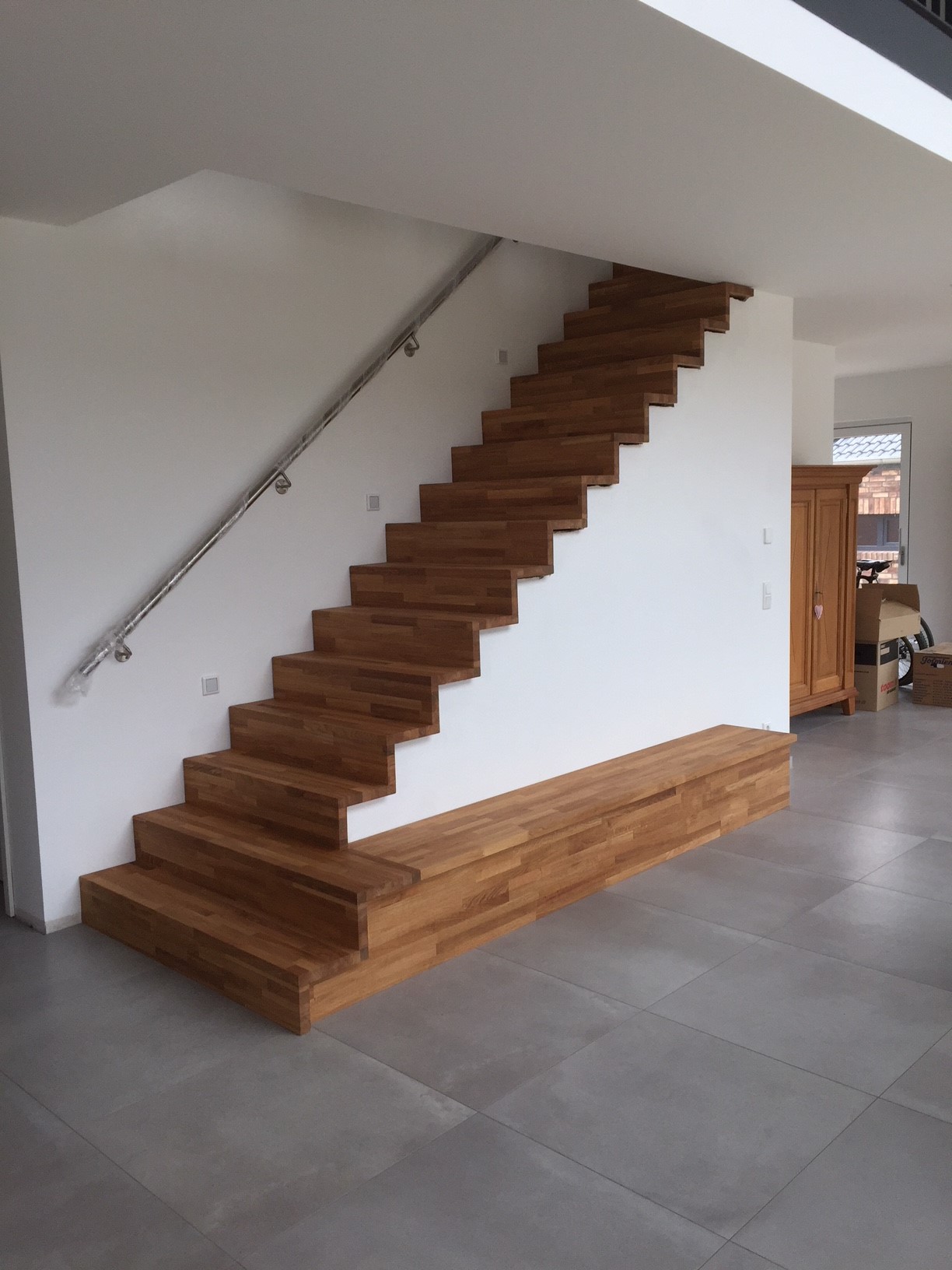

bis vor kurzem wusste ich überhaupt nicht, dass das möglich ist, aber seit ich weiß, dass man Holzstufen auf einer Betontreppe anbringen könnte, habe ich mich ein bisschen in diese Idee verliebt.
Es geht konkret um eine Betontreppe mit 14 Stufen , Viertelgewendelt.
Das können wir selbst definitiv nicht machen.
In welchem Bereich schätzt ihr dafür die Kosten?

Eiche massiv geölt, 45 mm, Tritt- und Setzstufe, bündig ohne Unterschnitt:
Ca. 5.500 - 6.000 EUE netto, also brutto um die 7 k.
Nur Trittstufe: ca. 2.700.
Wangen und Geländer on top ...

unsere Anfragen - netto je stufe plus Grundierung, aufmaß und Montage - Geländer hat uns bei keinem Treppenbauer gefallen
Trittstufen:
Buche 55€
Eiche 70€
Nußbaum 180€ (muss angeblich immer aktuell an der Börse angefragt werden)

Hier ein kleiner Zwischenstand unserer EG-OG Treppe, leider einstweilen nur als Handybild.
  • Massivholzstufen in Eiche
  • Keilgezinkte Lamellen
  • vorverleimte Winkelstufen
  • Natur geölte Oberfläche
  • Tritt- und Setzstufen
  • 40 mm Stärke
  • 16 Steigungen
inkl. integrierte Sitzbank als Weiterführung der 1. + 2. Tritt- und Setzstufe (die ist super!)
Es fehlt aktuell noch die 3-teilige Glasverkleidung. Anders als im Bild hat der Maler auch schon die Stufen fein nachgearbeitet.
Die Treppe ist schon recht steil und recht knapp im Auftritt, aber wir kommen damit dennoch gut klar.
Justiert wurden die Stufen über je zwei dick Spax-Schrauben im Beton, auf die die Stufen auf dem Schaubkopf aufliegen, dabei sind hier die Stufen 3-8 "en bloc" als Faltwerkstufe vor Ort geleimt (mit Lamellenverbinder unter der Setzsufe), dann folgten von unten aufgehend weitere Elemente. Dazwischen wurde die Treppe bestimmt 15 x auf und abgebaut, um zu kontrollieren, dass alles passt. Final geleimt und verbunden (mit dem Beton) wurde dann mit Ponal-Statik, alles satt und fest und nicht hohlklingend.
Kurzum: Aufwendig - und leider einer der teuersten Arten, eine Neubau-Betontreppe zu verschönern....
