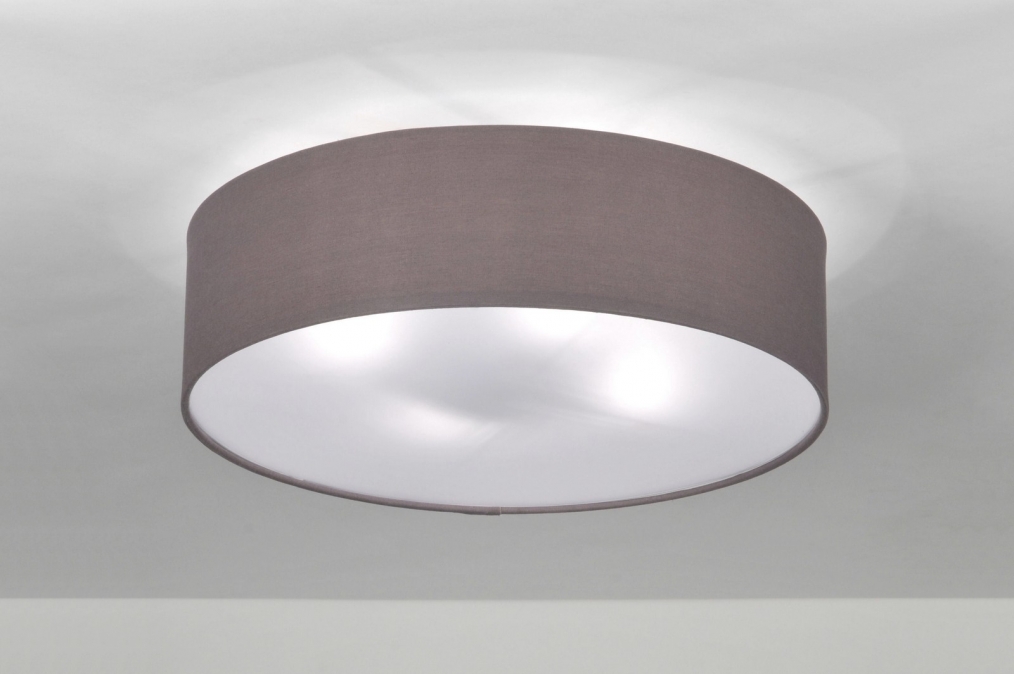

Zwar scheint es erst mal am plausibelsten den Fokus auf die Decke zu richten, aber die ist natürlich eher schwer zu dämmen. Bisherige Idee sind relativ großflächige Lampen anzubringen die ich teils mit Akustikschaumstoff ausfülle:
Runde Deckenleuchte mit grauem Stoffschirm, beleuchtet den Raum von der Decke.
Gibt es hier jemanden der mein Problem nachvollziehen kann und vielleicht selber mal lösen musste? Eine Erläuterung zum Verhalten des Trittschalls wäre auch schon sehr hilfreich um passende Gegenmaßnahmen zu ergreifen.

Mit "Hausfrauenrezepten" wie Decke über den Kopf und/oder Deckenleuchten mit integriertem Trittschallschutz halte ich garnichts. Warum? Weil es weder Klärung noch eine Lösung ergeben wird.
Richtig wurde bereits angemerkt, ob Du allein über die Sensibilität der Geräuschwahrnehmung verfügst oder auch Deine Freunde. Was sicherlich ebenfalls keine objektive Wahrnehmung ergeben kann, aber bereits Hinweise.
Letztendlich kann nur ein Schallgutachten objektive Klärung und rechtliche Sicherheit ergeben.
