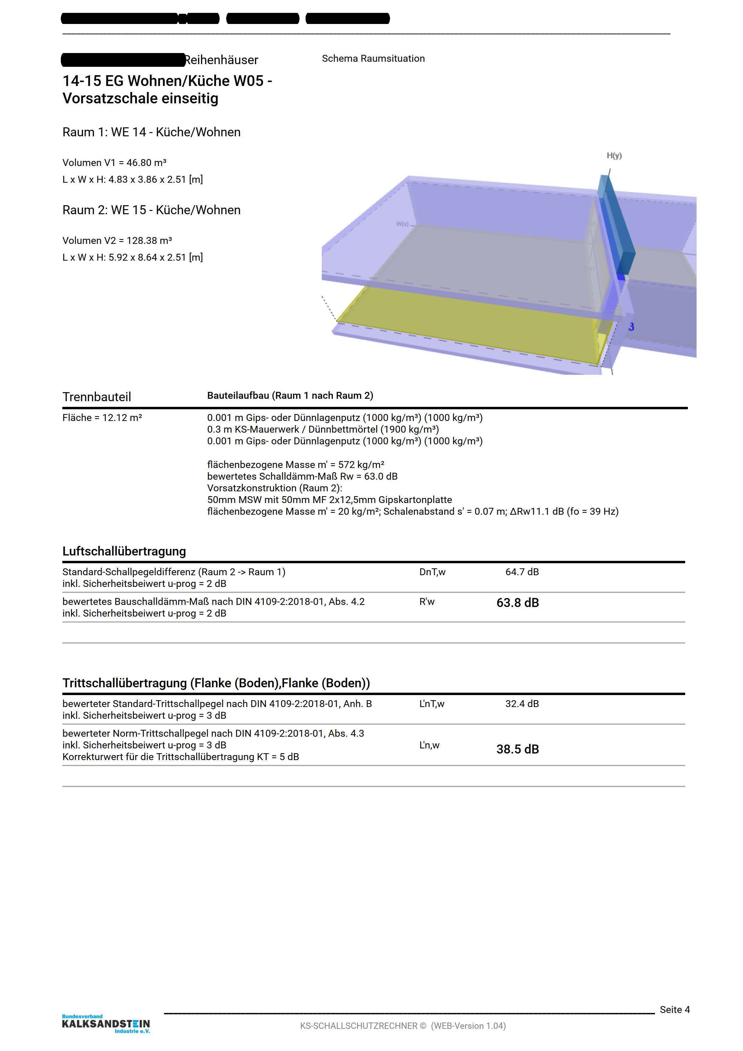

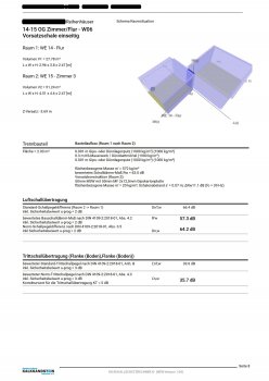

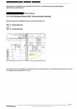

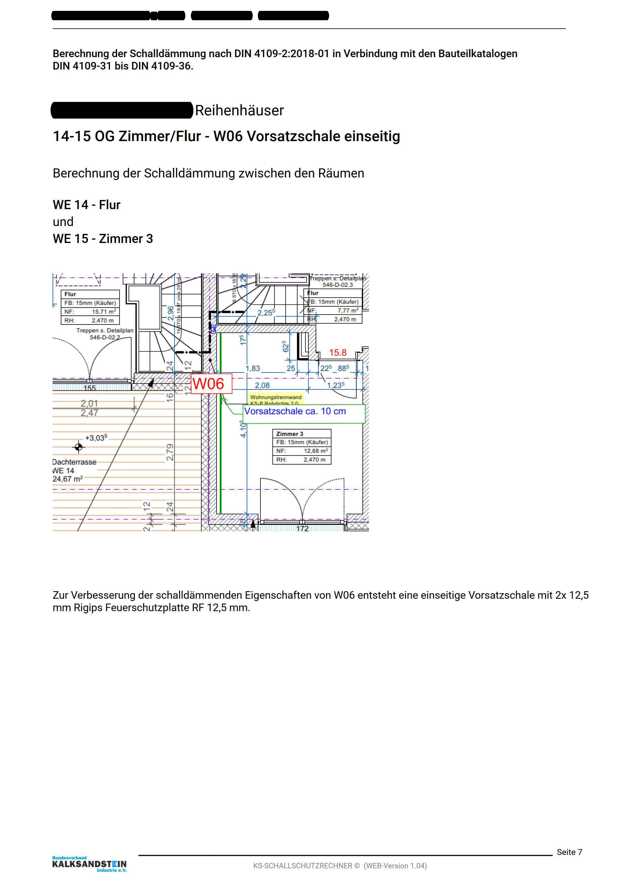

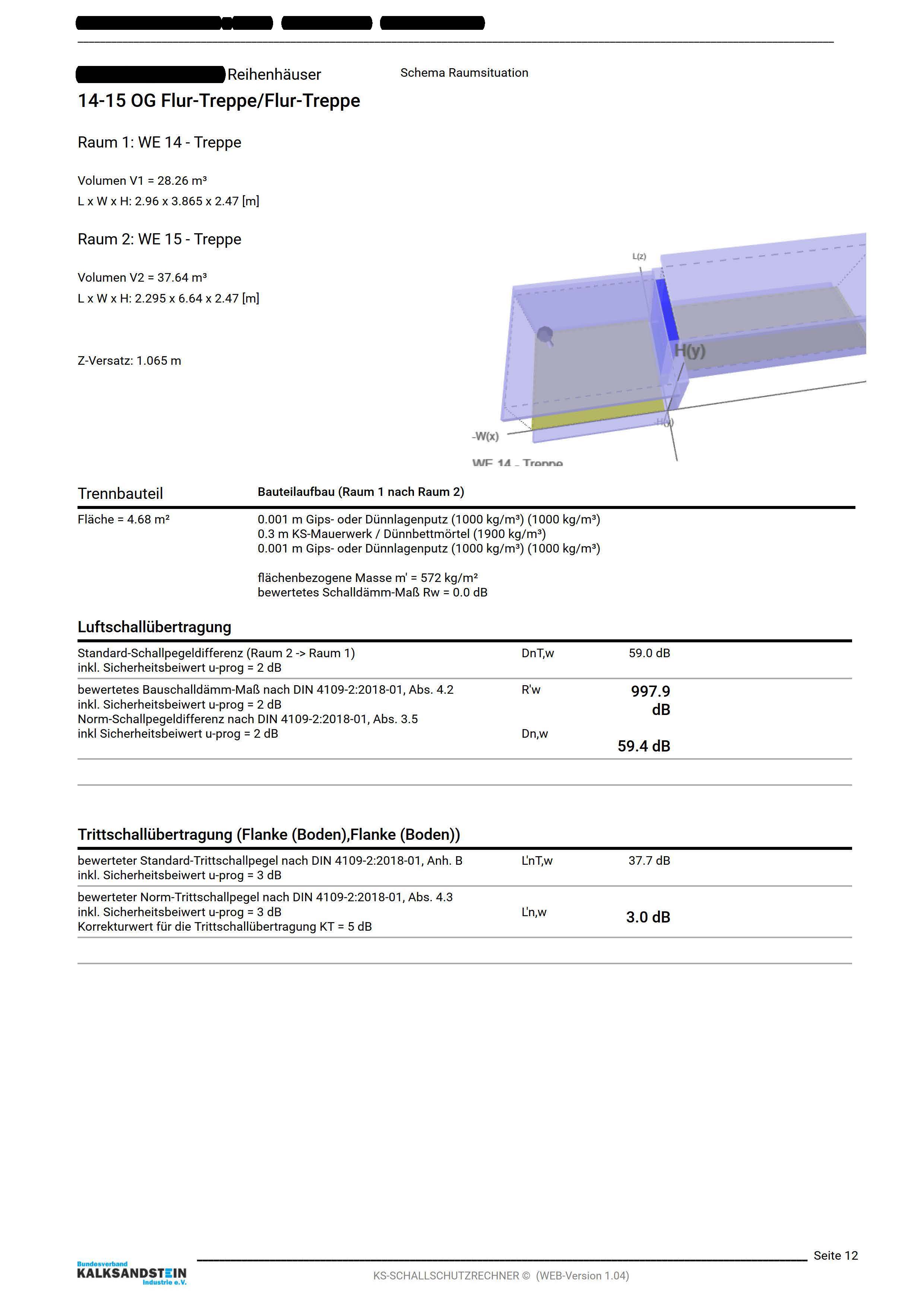

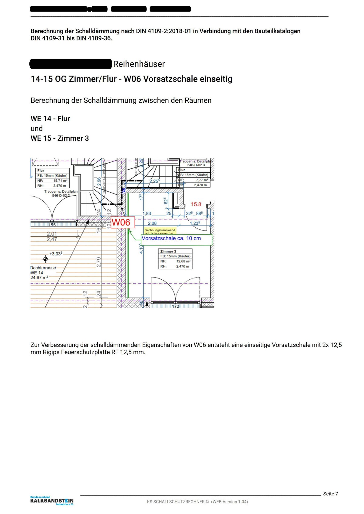

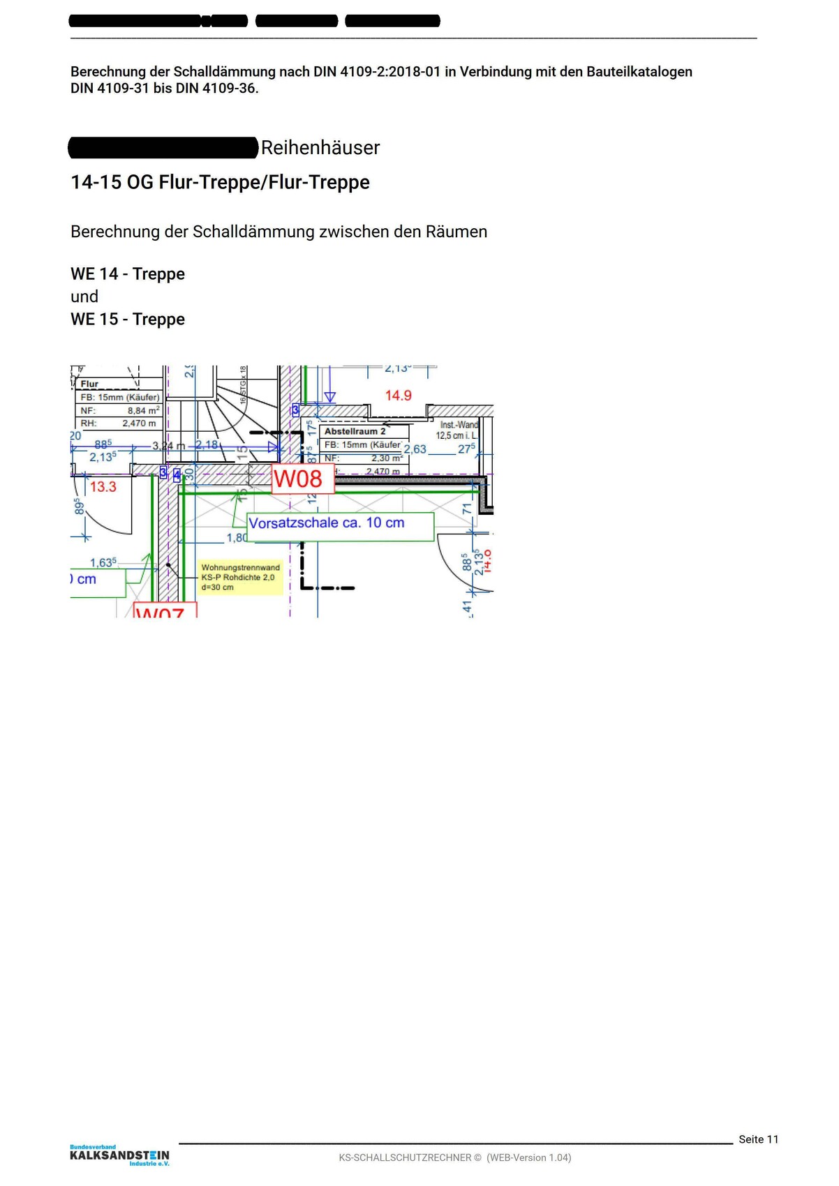

Den Nachweis habe ich in geschwärzter Form angehängt. Auf Seite 11 ist das Bild falsch, davon bitte nicht irritieren lassen. Sollten weitere Informationen gewünscht sein, bitte Bescheid geben. Das Gutachten ist noch etwas umfangreicher, ich wollte nur nicht direkt 20 Seiten hochladen. Ich freue mich auf eure Einschätzungen, ich selbst muss mich da erstmal ein bisschen durchkämpfen.
Grundriss W05: Küche/Wohnen mit einseitiger Vorsatzschale und Maßen
Schematische 3D-Darstellung zweier Räume mit farbigen Volumenflächen (blau/lila, gelb).
Grundriss eines Flurs mit W06-Vorsatzschale (einseitig) und Maßangaben.
3D-Raum-Schema: Flur mit angrenzenden Räumen, Maße und Trennbauteile
Technische Grundrisszeichnung mit Treppenflur, Maßen und Schallschutz WE14/WE15.
3D-Schema der Raumsituation: Treppenräume WE 14/WE 15 mit Abmessungen.

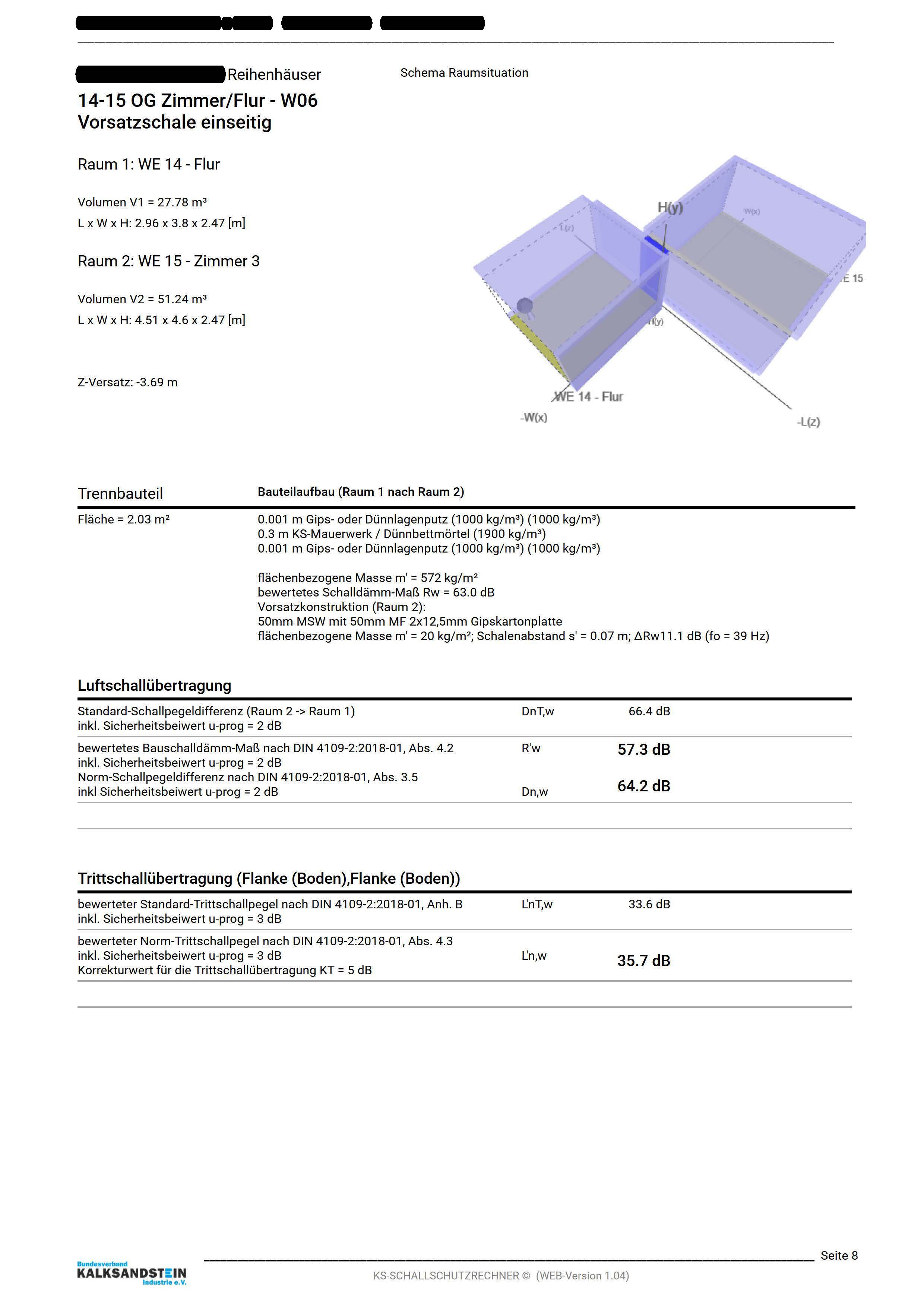

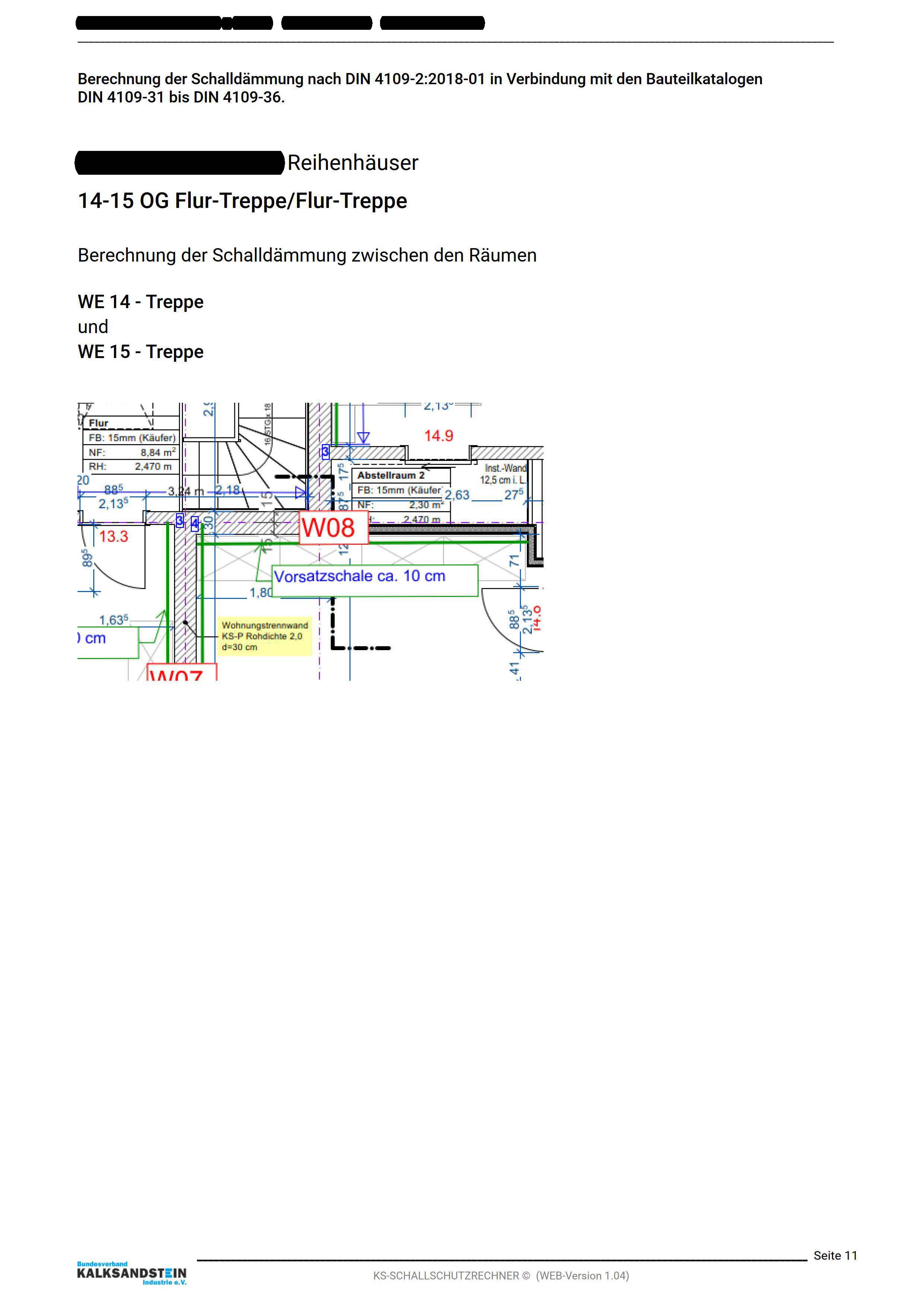

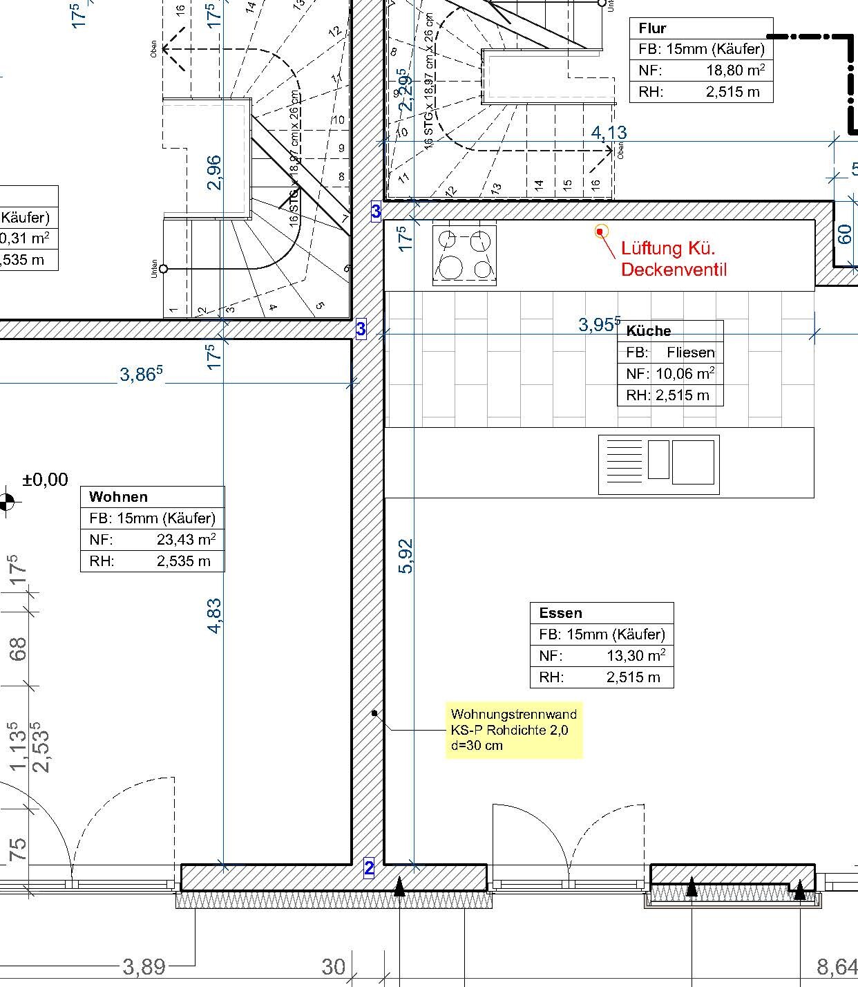

Ich habe mal versucht mich etwas einzulesen. Es sind einige Fehler hinsichtlich der Raumgrößen und -volumen drin. Ich denke aber nicht, dass das eine große Relevanz hat. Drei Fragen haben sich zusätzlich ergeben, vielleicht mag jemand eine Einschätzung abgeben:
1) Es scheint für mich so zu sein, dass an der Wand zwischen unserem Wohn-Essbereich und dem Wohn-Essbereich + Flur/Treppe ausschließlich die Trennwand zwischen den beiden Wohnbereichen betrachtet wird und der Treppenbereich vollkommen außer Acht gelassen wird (ersten beiden jpg vom Gutachten). Nach meiner Einschätzung geht doch von der Trennwand zwischen dem Flur-/Treppenbereich des Mittelhauses zu unserer Wohnküche ein deutlich größeres Schallrisiko aus. Die Fläche des Trennbauteils ist auch mit 12,12 m² angegeben, die Vorsatzschale und die Trennwand zum Nachbarn sind aber 14,86 m² (Habe noch einen Ausschnitt angehängt).
2) Die Werte bei den letzten beiden Seiten (Rw=997.7dB und Lnw=3.0dB) sind ja absurd. Sind die für den Fall irrelevant und wurden so gelassen oder hat einfach jemand seinen Fehler nicht gemerkt?
3) Ebenfalls bei den beiden letzten Seiten wo die Treppen beachtet werden, letztlich sind aber alle drei Fälle betroffen: Ist im Treppenbereich nur die Raumhöhe des jeweiligen Geschosses zu beachten oder nicht vielmehr die gesamte Höhe des Treppenbereichs? Oder hat das vielleicht gar keine Auswirkung?

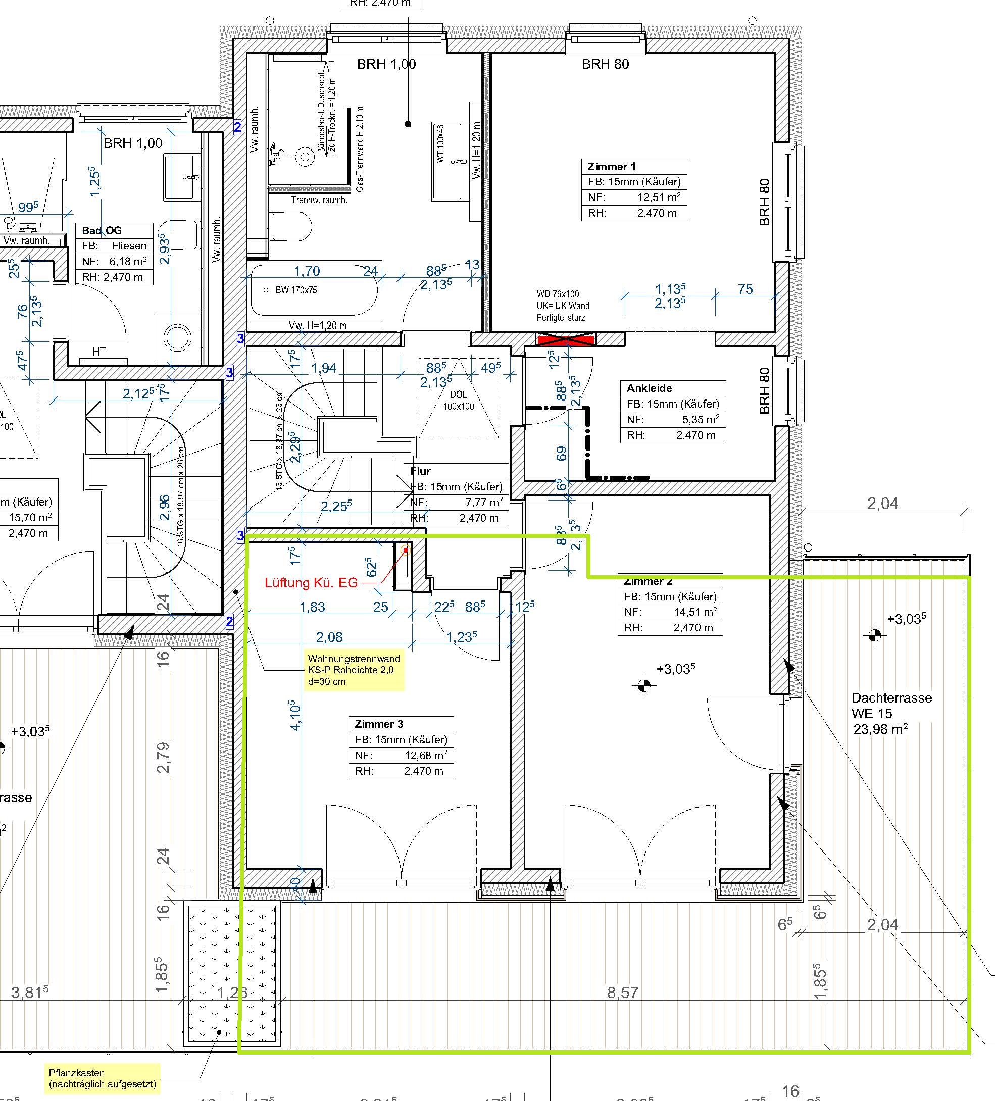

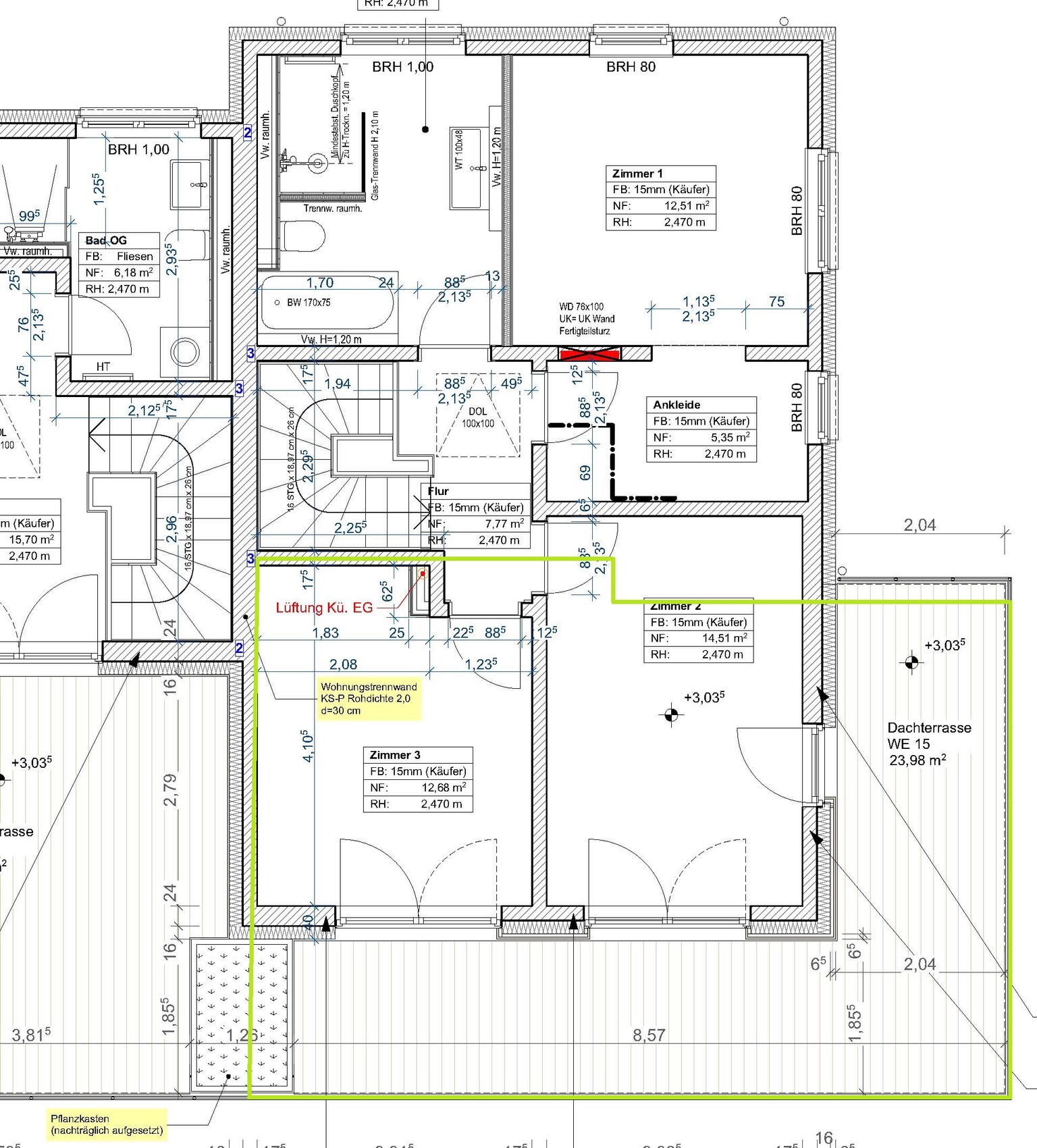

Es hat gedauert, Ich habe nun die Werte der Messungen erhalten. Es handelt sich um einen recht stark gekürzten Bericht, den mir der Bauträger zur Verfügung gestellt hat. Eine Veröffentlichung im Internet wird ausdrücklich ausgeschlossen, weswegen ich hiervon erstmal absehe. Dennoch möchte ich gerne die gemessenen Werte mit euch teilen.
Anbei erhaltet ihr noch einmal den Grundriss. Meine Einheit ist rechts zu finden. Der Grundriss ist vom Obergeschoss, das Wohnzimmer im EG (der einzige angrenzende Schutzbedürftige Raum) habe ich in grün zur Orientierung eingezeichnet.
Folgende Werte wurden gemessen:
Trennwand Erdgeschoss R'w (C; Ctr): 65 (-2;-5) dB
Trennwand Obergeschoss Dn,w (C; Ctr): 65 (-2;-5) dB (Trennfläche kleiner 10m²)
Treppe mittlere Wohneinheit zu unserem Wohnzimmer L'n,w (C1): 33 (-2) dB
Geschossdecke zu unserem Wohnzimmer, Bad EG ist direkt unter Bad OG und grenzt bei uns an den Technikraum.
aus Bad OG: L'n,w (C1): 40 (-1) dB
aus Bad EG: L'n,w (C1): 33 (-5) dB
Über eine Einschätzung würde ich mich freuen. Ein Termin mit dem Anwalt hinsichtlich des weiteren Vorgehens bzgl. der einschaligen Trennwand und den Schallanforderungen folgt hoffentlich noch diese Woche.

Das technische Problem ist an der Wurzel verbockt worden und aus meiner Sicht nachträglich nicht heilbar. Die Beplankung mit weiterer Wandmasse mag in der Theorie etwas bringen, aber in der Praxis sind Globuli dagegen "hoch wirksam". Mehr als eine geldliche Kompensation sehe ich hier nicht erreichbar, und auch da - Du schildertest eingangs das problematische Konstrukt mit einer Projekt-GmbH als Deinem rechtlich eigentlichen Vertragspartner - mußt Du wohl aufpassen, nicht verlierender Gewinner zu sein, d.h. am Ende ein Urteil gegen einen dann liquidierten Gegner zu haben. Nimm, was Du auf dem Gütewege kriegen kannst, mäste die Anwälte nicht zu reichlich, und danke einem Heiligen Deiner Wahl, daß Andere mehr Leid zu tragen haben.
Pacmansh
Na klar, heilbar ist das nicht, finanzielle Kompensation das Mittel der Wahl. Ich hoffe zumindest, dass die Maßnahmen bei der Treppe einen entsprechenden Effekt hatten und nicht umsonst waren. Zumindest das gemessene Ergebnis hat mich positiv überrascht. Am 31.08. soll die Übergabe erfolgen, danach werde ich Erfahrungen aus dem realen Leben sammeln können.
Wenn ich auf dem aktuellen Stand bin, sind 2 von 15 Wohneinheiten noch nicht verkauft, es ist also zumindest noch Vermögen in der GmbH. Des Weiteren haben ich noch gute 50.000 € an Zahlungen ausstehend, nachdem die Übergabe erfolgt ist. Wie damit sinnvoll umzugehen ist wird der Anwalt sicherlich beantworten können. Das Risiko "verlierender Gewinner" wird in den weiteren Entscheidungsprozess mit einfließen.
