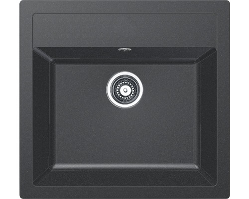

Meine Frau möchte unbedingt diese Spüle haben:
Es war quasi liebe auf den ersten Blick.
Nun stellt sich uns die Frage, kann ich an diese Spüle auch den Atlant Siphon, 1 Becken, Artikelnummer: 202.155.23 anschließen? Wir möchten nämlich gerne unter der Spüle eine kleine Schublade einbauen.

Zum Siphon: auch andere Hersteller bieten raumsparende Siphons an - wahrscheinlich auch Hornbach, wo Du ja die Spüle gesehen hast.
