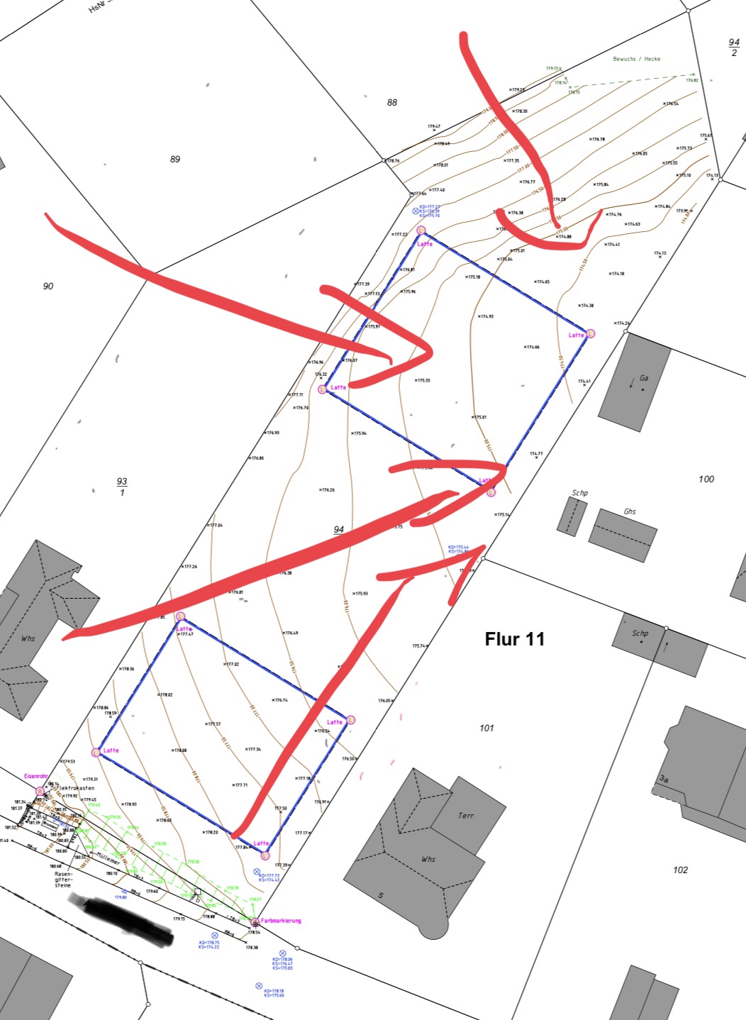

Größe des Grundstücks: 2935qm
Hang: Ja, siehe Anhang
Grundflächenzahl: 0,2
Geschossflächenzahl: 0,3
Baufenster: siehe Anhang

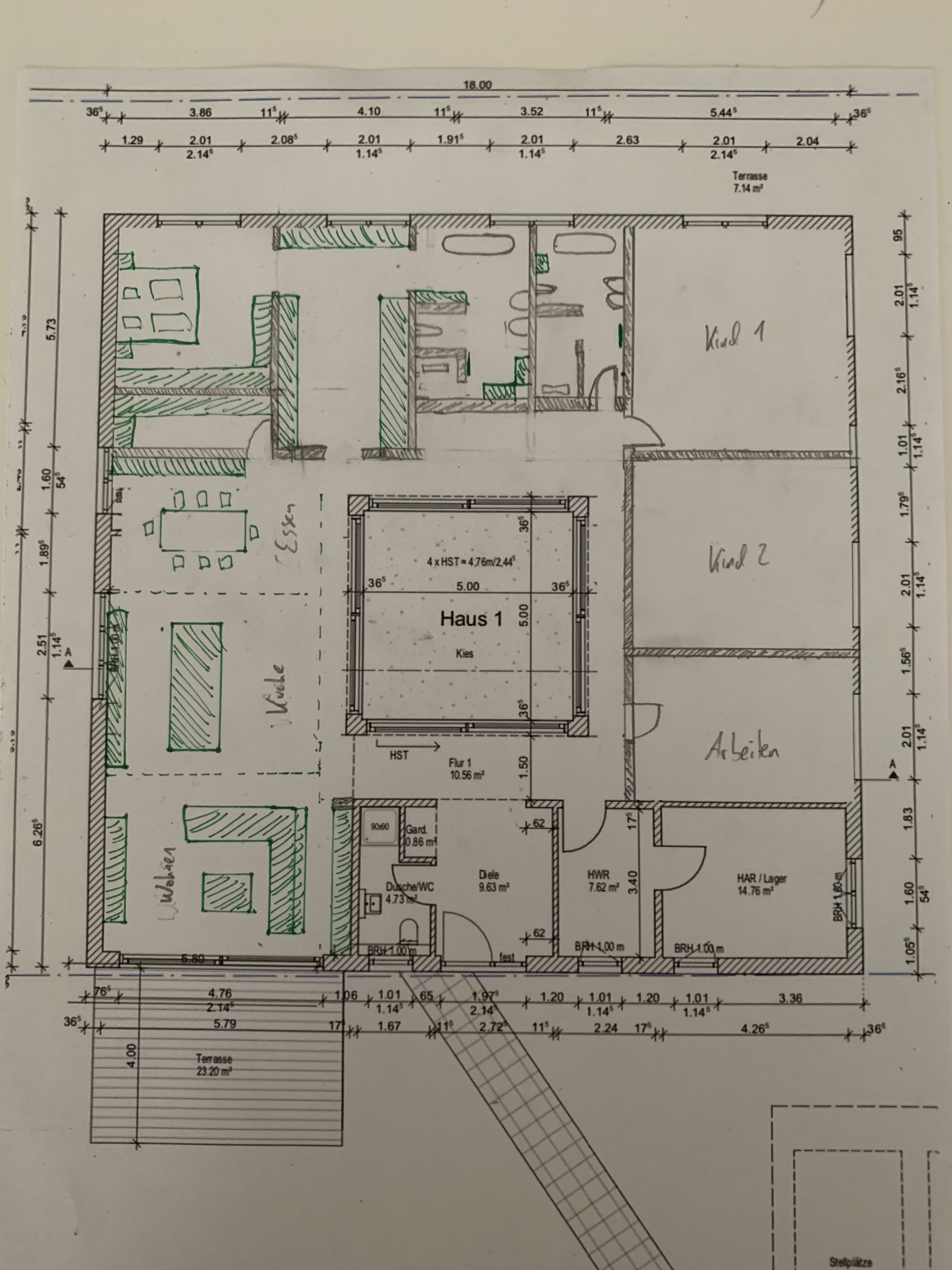

Was gefällt besonders? Das Atrium als optischer Mittelpunkt und die damit zusammenhängende Offenheit des Hauses
Was gefällt nicht? Etwas viel verschenkter Raum, ungünstige Möblierung der Ankleide durch die 4 Türen.

Höhenlinien:
Das PDF kann ich leider nicht anhängen, ich hoffe man kann die Zahlen lesen.

Grundriss:

Das sind 2 Meter Höhenunterschied oder? Ich kann die Zahlen nicht genau lesen. Wenn ja habt ihr Angebote die Fläche aufzufüllen?
Zum Grundriss
Die Quadratische Form verschlingt Fläche z.B. die Flure
der Lichthof kostet richtig Geld für neja Nutzen
Habt ihr schon mal Möbel im Maßstab eingezeichnet?
Ich sehe Kochen/Essen/Wohnen als schwierig an.
Die Ankleide, Flur, Elternbad oder das Büro sind größer als die Kinderzimmer. Das Missverhältnis sollte behoben werden.
In den Kinderzimmern wird gespielt, gelernt, geschlafen, Freunde getroffen, in der Ankleide stehen ein paar Schränke und im Bad am Morgen 10 Minuten und am Abend noch mal
Die Garderobe ist für bis zu 4 Leute zu klein
Werft die Dusche aus dem Gästebad. Ihr braucht keine 3 Bäder

Ich könnte mir den Lichthof schon ganz cool vorstellen. Aber als Terrasse, also Wohnraum im Sommer - sollte aber dann etwas größer werden. Verstehe aber nicht warum dort Kies ist und dann 4 Hebeschiebetüren, wo das Stück 4000€ kostet...
Die Dusche im Türbad kann sinnvoll sein, wenn man einen Hund im Haus hat, sonst wird die wohl nie jemand benutzen.

Danke für deine Rückmeldung. Ein paar Punkte kann ich schon direkt ansprechen die mit dem Architekten auch schon besprochen wurde:
- Ja, das vordere Haus ist leider ca. 2 Meter höher. Da wir die Traufhöhe von 3,5m an der linken Seite einhalten müssen, schwebt das hintere Haus fast komplett über dem Natürlichen Gelände. Eine Begradigung der Flächen ist vorgesehen, es wird aber nicht komplett auf das vordere Niveau aufgefüllt. Wir müssen relativ viel Mutterboden abtragen um gründen zu können, das soll alles auf dem Grundstück verbleiben und dann bei der Außengestaltung verteilt werden.
- die eingezeichnete Garderobe ist mehr ein Abstellplatz mit Kleiderstange, rechts neben der Haustüre kommt auf voller Länge ein Einbauschrank hin (kann passend aus dem aktuellen Haus mitgenommen werden).
- Flure werden voraussichtlich um 40cm schmäler, 1,10m sollte da ausreichen und durch das Glas zum Atrium auch nicht eng wirken. Die Kinderzimmer wachsen entsprechen ein wenig.
- Die Konstruktion um ElternSZ, Ankleide und Bad kann kleiner werden, da überlegt sich der Architekt gerade was. Die Speisekammer wird auch schmäler und soll noch etwas weiter hinter rutschen, dadurch gewinnen wir etwas mehr Platz für Wohnen/Essen/Küche. Prinzipiell ist das möblierbar (Küchenzeile an der Wand zur Speis, Insel, Esstisch und dann Sofa) aber mehr Platz schadet nicht.
- Büro braucht eine gewisse Größe da wir dort zwei Arbeitsplätze und einige Aktenmeter unterbringen müssen.
- Atrium „brauchen“ wir einerseits um Licht in die Hütte zu bringen und weil wir die Grundflächenzahl voll ausschöpfen. Wenn wir es weglassen, schrumpft das Haus um jeweils 5 Meter und wir brauchen in der Mitte ein Oberlicht oder Ähnliches. Vom Plan her soll das Atrium Sachen wie den Kräutergarten, Pflanzen und einen Frühstückstisch beherbergen. Prinzipiell ist das nicht wirklich Sinnvoll aber ich hab mich in Idee verliebt
- Die Dusche im Gäste-WC neben dem Eingang ist als Hundedusche geplant, dann muss man im Winter nicht mit dem dreckigen Hund durchs ganze Haus rennen.
richtig, die kleine Dusche ist für den Hund
Im Atrium ist erst mal nur Kies eingezeichnet weil mehr nicht um Preis von GU berechnet wurde und da durch das Gründungspolster automatisch Kies sein wird. Offiziell ist die Grundflächenzahl erschöpft aber irgendeine Gestaltung dass man sich da vernünftig und schön aufhalten kann ist geplant.
