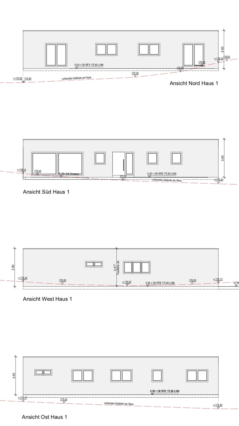

Und wie viel musst du unter deinem Bungalow auffüllen? Ich kann die Zahlen nicht lesen.
Der Grundriss ist Hochglanz-Magazin-Style. Das geht praktischer und besser. Nur nach @ypg‘s Einwurf wird das wohl nicht gewünscht

@haydee Es muss relativ viel aufgefüllt werden damit wir nicht total im Loch sitzen. Im Prinzip liegt das Haus nur an einer Ecke auf dem aktuellen Gelände auf. Ich habe mal die Ansichten mit angehängt, dort ist das natürliche Gelände eingezeichnet und die Zahlen sind besser lesbar.
Architekturzeichnung: Hausansichten Nord, Süd, West und Ost mit Fenstern, Türen und Gelände-Linien.

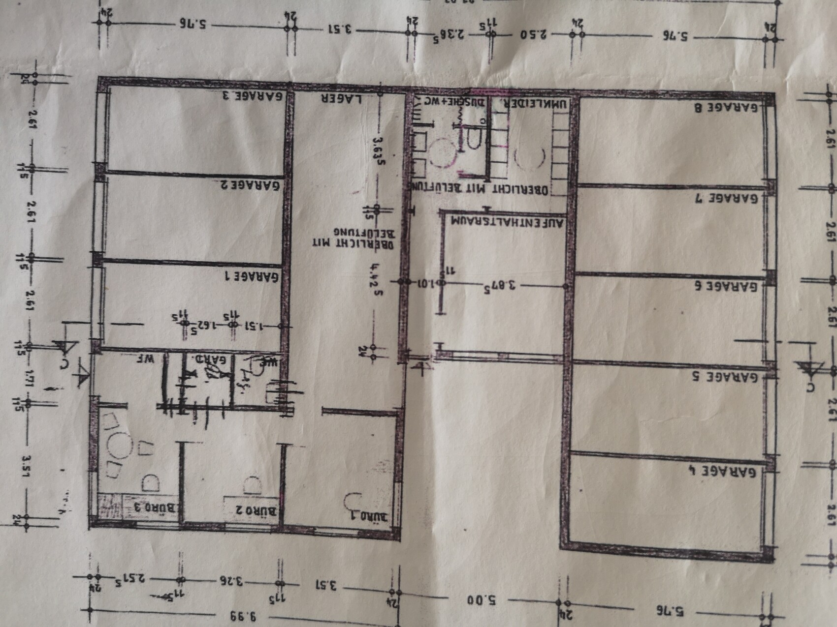

Wir kernsanieren gerade etwas ähnliches.
Vielleicht als Anregung...
Viele Grüße
Grundriss eines Gebäudes mit zwei Flügeln, vielen Garagen und zentralem Flur.
Grundriss eines Hauses mit Schlafzimmer, Bad, Küche, Esszimmer, Wohnzimmer und Innenhof.

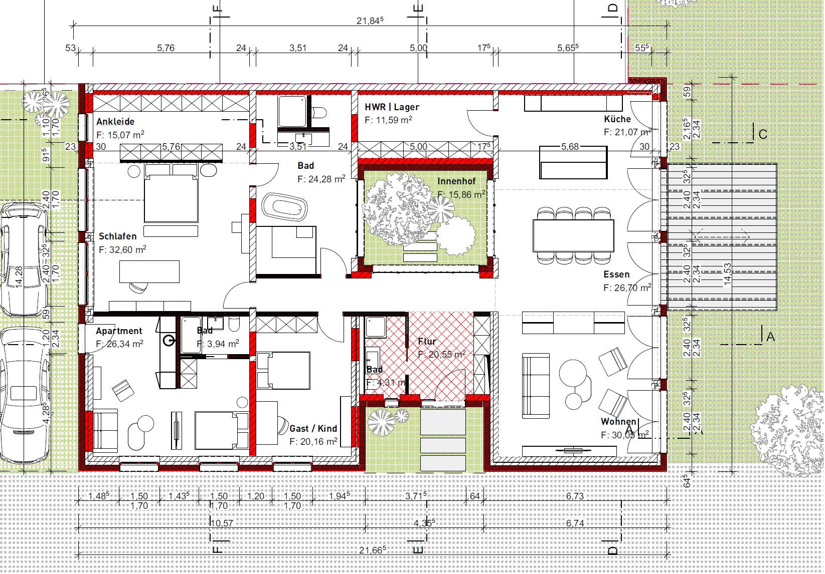

Ich war mal so frei auf die Schnelle den aktuellen Stand aus dem Kopf aufzuzeichnen und grob ein paar Möbel einzufügen. Das ganze ist natürlich nicht maßstabsgerecht, gibt aber eventuell einen besseren Einblick darüber was ich im Kopf habe. Architekt wird sicher auch noch Änderungen haben. Wie gesagt, sobald ich richtige Pläne habe reiche ich diese nach.
Architekten-Grundriss eines Hauses mit mehreren Zimmern, Küche, Bad, Terrasse und Parkplätzen.
Die 3 Türen + Fenster machen den Platz in der Ankleide schwierig zu nutzen aber ich bilde mir ein so Ähnlich könnte es klappen (Schreinerarbeit wird hier ein muss).
@nils_bs Danke! Die Ankleide hinter dem Schlafzimmer ist natürlich eine andere Variante, das schau ich mir noch mal genauer an. An sich war der Gedanke Bad und Ankleide so zu planen dass man sich fertig machen kann ohne den anderen zu stören. Ich muss des Öfteren mal sehr früh aufstehen und könnte so meine Frau schlafen lassen.
10.05.19 18:37
Euer Budget ist großzügig jedoch nicht üppig bei dem Projekt sogar ehr knapp
Großes Haus, extra Höhe Räume glaube nicht das man mit 2.000 Euro pro qm hinkommt
Erdarbeiten
Zuwegung
Garage
Ich schreibe einfach was ich mir denke
- ich mag diese großen Kästen nicht. Hat etwas von Gemeindesaal
- ich habe meine Zweifel ob das Atrium soviel Licht bringt
Sieht in den Prospekt gut aus
- Kinderzimmer zu klein im Verhältnis zum Rest
- Kinderzimmer sehr weit weg
Ihr lauft euch die Hacken ab
- Küche gehört zur Terrasse nicht das Wohnzimmer
- der Bereich könnte mehr Platz vertragen
- sehr viel Flurfläche
- Haustechnik neben Kinderzimmer suboptimal
- Haustechnik paßt nicht zu dem Hochglanz-Magazin-Style
Habt ihr schon mal über eine Teilunterkellerung nachgedacht?
- Büro nach unten (sind Kinder da ist der Arbeitsraum ruhiger gelegen)
- Bad nach unten
- Später kann das 1 Kind als Apartment nutzen
- Haustechnik nach unten
- ordentlicher Abstellraum
Oben entfällt dann Büro, Kinderbad, Haustechnik, Treppe kommt dazu
Ankleide kleiner und besser möbliert gestalten. Da kann locker 1 m Breite raus
Kinderzimmer rücken näher an den Elternteil
Können später Büro werden
Würde weg vom Quadrat
ankleidekinderzimmerhaustechnikmöbelplänemöbliertkücheterrasse
