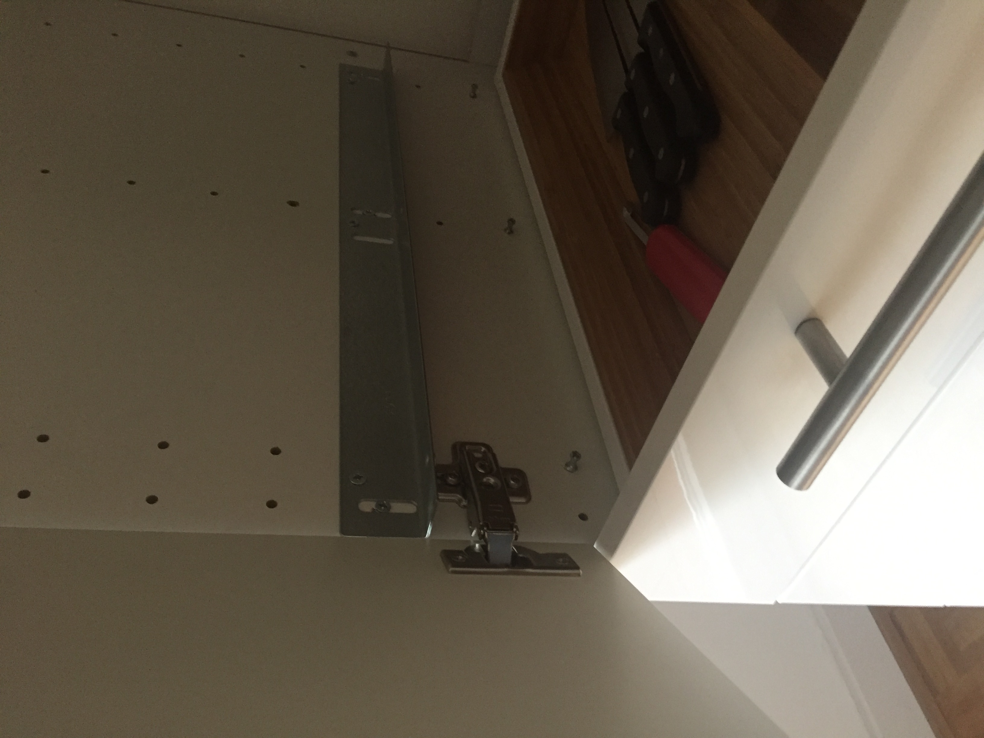

Offener Küchenunterschrank mit Metall-Schubladenauszug, Werkzeuge liegen auf dem Boden.

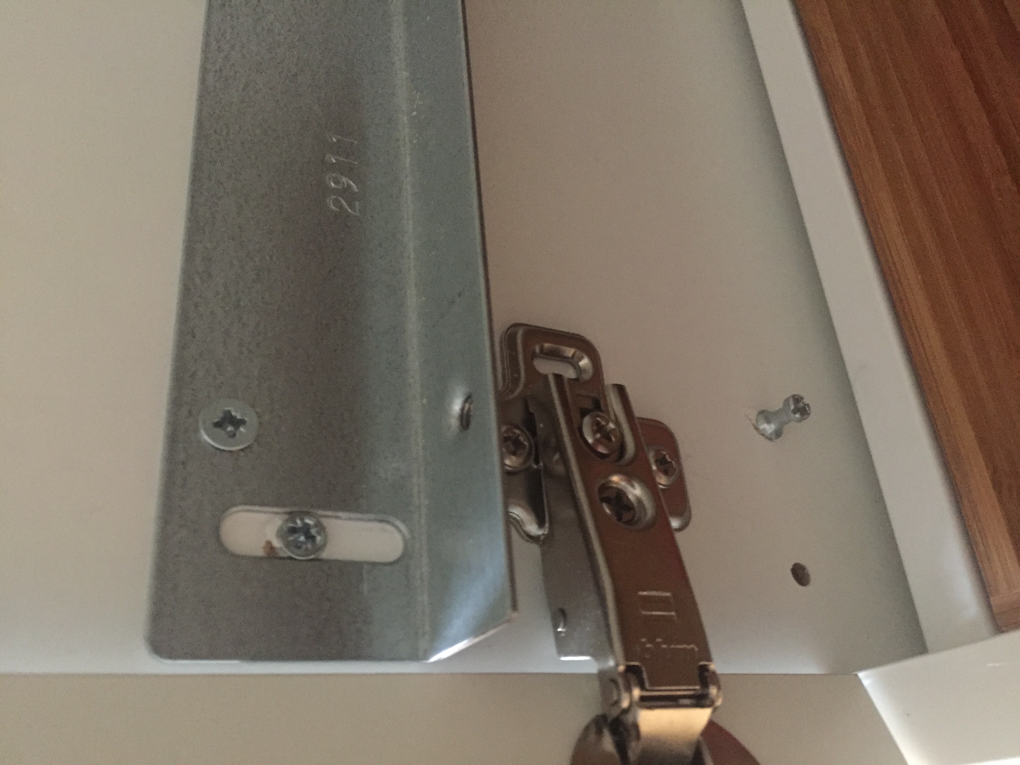

Hier das rausgenommene unverstärkte Brett und oben die Schiene für das Kühlschrankbrett.

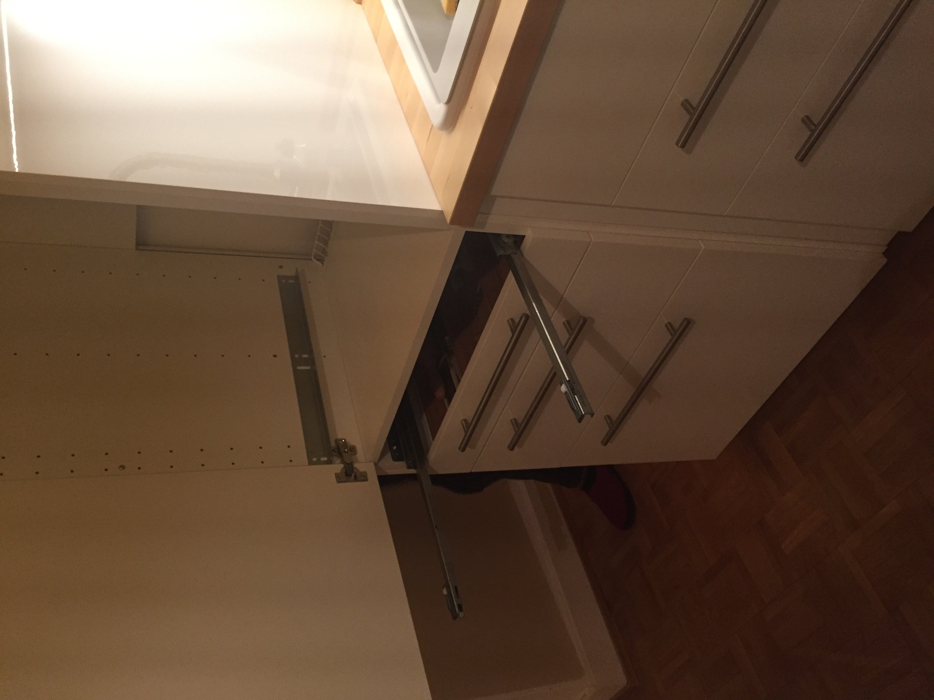

Offene Küchenunterschränke mit Schubladenauszug während der Montage

Dies ist er ungefähr. Hier ist die Frage, ob da über dem Brett die Schienen kommt mit dem Brett für den Kühlschrank oder eben nicht.

Der Platz zwischen den Böden bleibt frei. Wenn es ein Kühlschrank mit Flachscharnier ist, brauchst du die Scharniere an der Tür nicht und kannst den Kühlschrank tiefer setzen. Dann bleibt eben oben Platz frei.
