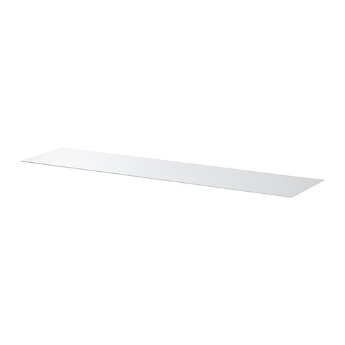

Alternativ würde ich nicht 240cm, sondern 180cm Gesamtbreite haben, dafür müsste ich ja 1x120cm Korpus plus 1x 60cm Korpus haben. Aber oben sieht man dann die Einteilung gibt es dafür etwas zum Bedecken?? Deckplatte? Habe nur die Deckplatte aus Glas gesehen aber dadurch sieht man ja trotzdem dass es sich um 2 nebeneinander aufgestellte Korpusse in unterschiedlichen Breiten handelt.

Bei 180 cm Breite kannst du oben eine Glasplatte drauflegen
für 240 cm gibt es speziell für BESTA nicht, da bleibt nur eine Deckseite von METOD oder was Selbstgemachtes.
