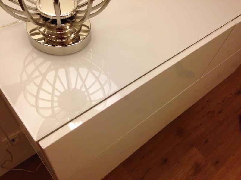

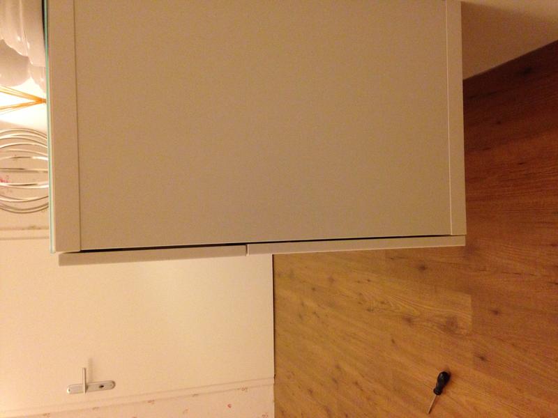

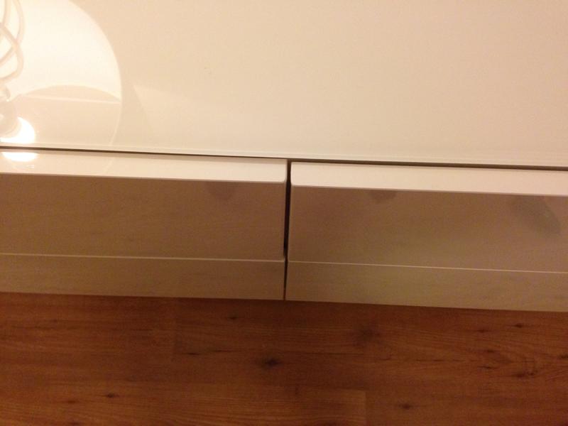

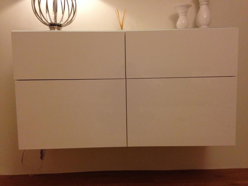

ich bin am verzweifeln und brauche dringend Rat. Ich habe einen Besta schrank mit 2 Schubladen oben und 2 Schränken unten gekauft. Er ist aufgebaut und er hängt an der Wand. Aber wie zum Teufel bekomme ich die Fronten gerade? Sie verlaufen einfach nicht parallel und zudem stehen die Schubladen oben ab. Warum? Bilder:
I
IKEA-Experte
Hallo, die Fugen kannst du mit den Rändelschrauben vorn an der Schiene unter dem Schubkasten einstellen (s. Montageanleitung).
