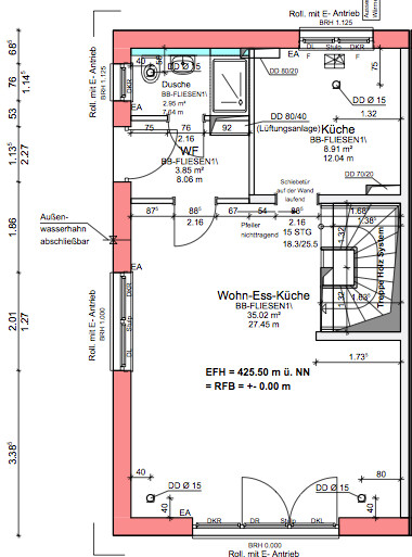

hallo,
ich stoße leider gerade an meine Grenzen was die Installationsschacht für die Kontrollierte-Wohnraumlüftung Leitungen Planung angeht.
Ich habe nicht damit gerechnet das mein GU ein Stück Flur dafür abzweigen möchte und zwar DD 80x20 siehe bitte Anhang, damit hätte ich Raumverluste wo es sowieso eng ist und ein hässliches Stück Wand im Flur.
Selbiges gilt auch für die Küche DD 70/20 für die Bad Installation.
Wie wird sowas optimal gelöst?
Wäre für Vorschläge, Anregungen sehr dankbar!
Danke!

Nein nicht an der Notwendigkeit sondern an eine best mögliche Lösung im Bezug auf minimale Raumverluste.
Ja wir bauen mit Keller und OG.

Dafür müsste man das Gesamtbild sehen (die vollständige Entwurfplanung). Idealerweise würde man wohl versuchen, mit einem Schacht auszukommen und dann je Geschoss horizontal verteilen.
Was sagt denn der Planer?

Planer ist auch der Hersteller ist eine Zehnder Q350, ursprünglich wurde der Schacht an der Wand entlang der Dusche im EG, aber dort ist keine Platz für ein Schacht zu klein leider.
Geplant ist einen Decken Durchbruch bei D 80/20 vom OG zu EG und dann Keller, und die Frage nun wo und wie kann man es im Raum optimal Platzieren?
Muss es 80 cm x 40 cm sein oder könnte man hier z.b 100 x 20 cm um einen schmäleren Schacht zu realisieren.
Wie habt ihr dies bei euch gelöst und was entspricht hier der Regel der Technik?
Ich finde den Platzverbrauch eines Schachtes oder zwei als absolut geringfügig im Verhältnis zu einer Wohnfläche an. Ein halber Qm für 50qm sind grad mal 1%.
Da soll man doch einfach den Fachmann machen lassen und sich damit arrangieren - es gibt im Hausbau noch viel wichtigere Sachen, die einem die Haare grau werden lassen können.
Außerdem scheint doch dort, wo er eingezeichnet ist, ein guter Platz zu sein: die Nische als Garderobenplatz wird nicht merklich verkleinert.
