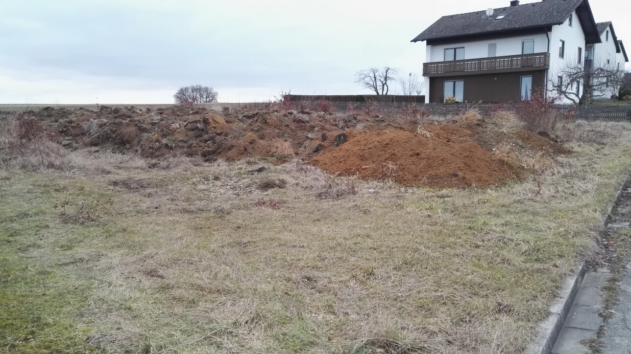

wir hätten ein passendes Grundstück für unser Bauvorhaben gefunden. Jetzt ist es so das auf dem Grundstück jede Menge alter Erdaushub liegt, wahrscheinlich von diversen anderen Baustellen (siehe Foto). Diesen Erdaushub zu entsorgen kann ja richtig ins Geld gehen. Sollte ich auf eine Entfernung des Aushubs beim Kauf bestehen? Oder kann ich den Aushub sogar irgendwie sinnvoll nutzen? Zum verfüllen gibts eigentlich nix weil wir ohne Keller bauen wollen....

Ich würde die Erde gar nicht vor dem Makler erwähnen... das kann im Kaufvertrag, der erst geschrieben werden muss, festgehalten werden bzw mit dem Eigentümer abgesprochen werden.
In dieser Zeit kannst Du überlegen, ob Ihr mit dem Haufen Nachteile habt... denn es sieht ja etwas nach Hanglage aus - nach so viel siehts auch nicht aus ;)

Ich finde es schon viel Erde, das Grundstück ist 900m² groß und zu 3/4 mit diesem Aushub bedeckt....Wie meinst Du das in Bezug auf die leichte Hanglage? Hilft mir da der Aushub etwas? Oder eher im Gegenteil?
Man sollte darauf bestehen, dass festgehalten wird, dass es sich um unbedenklichen Aushub handelt. Kein Giftmüll, kein Altöl, keine Deponieabfälle etc. Der Notar wird eine passende Formulierung finden. Dann würde ich kaufen; so teuer ist das nun auch wieder nicht (ringsum ist doch alles frei, vielleicht ein bisschen weiterverteilen? :rolleyes:)

Was bieber schreibt macht Sinn, das wäre das mindeste. Und falls der Aushub auf der eigenen Baustelle nicht benötigt wird, verkauft oder verschenkt ihr den mit Selbstabhohlung. Mit etwas Zeit dürfte das kein Problem sein. Eine Reservierungszusage, selbst schriftlich kann immer noch von einer Seite gekündigt werden. Also spreche mit dem Makler und schließe so schnell wie möglich die Verhandlungen ab um dann den Kaufvertrag mit dem Notar zu machen... Alles andere ist Glücksache.
Das kommt darauf an, wie hoch Du bauen musst und darfst, welche Höhe wird als Referenz genommen?
Insofern kannst Du den Haufen zB vorn aufschieben.
