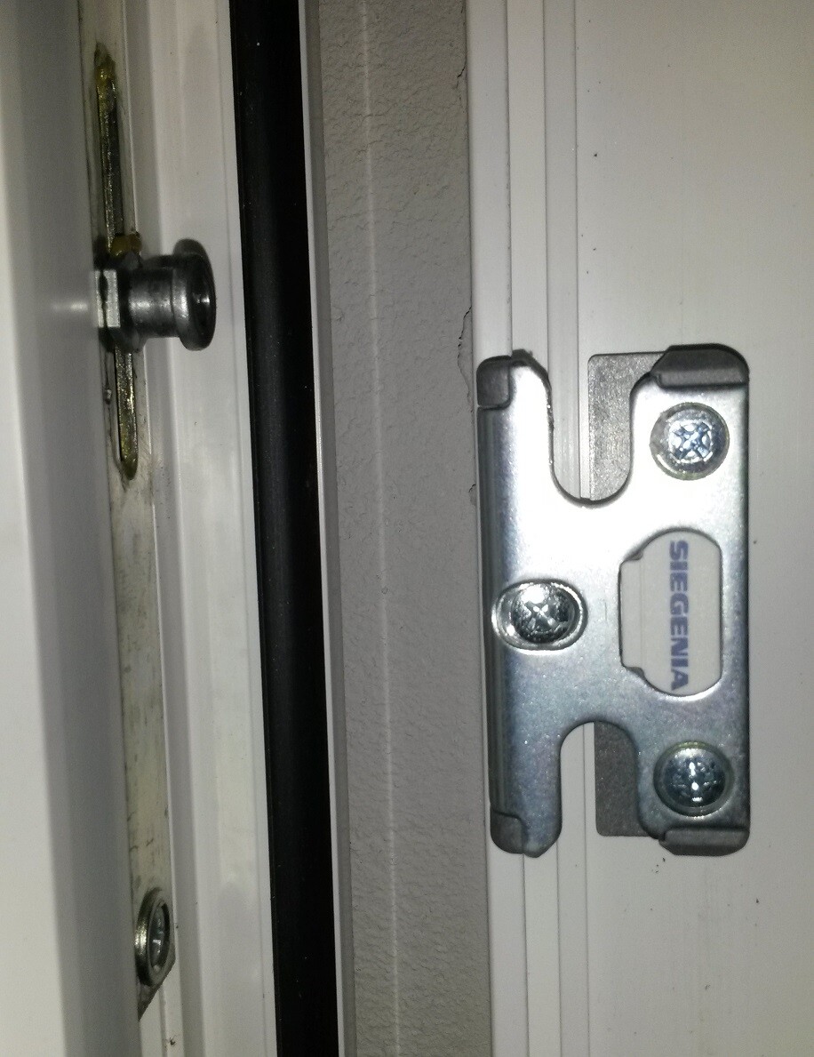

Ich möchte die Euphorie nicht eindämmen und bin der letzte der gegen einen verbesserten Schutz ist.
Ganz so trivial ist es aber leider weder mit RC2 noch mit RC3 nicht.
Auch wenn man die Qualität, Form und Anzahl der Beschläge erhöhen sollte, ist die Bauform mitentscheidend. Fenster mit Stulp haben z.B. gewisse Nachteile was Sicherheit angeht.
Vor allem sind aber die Metallprofile im Fensterrahmen wichtig.
Baumarktfenster haben gar keins.
Fensterbauer verbauen zwar welche, die sind aber eher für Formstabilität ausgelegt und sind nicht dicker als ein Blech.
D.h. unter Krafteinwirkung finden u.U. die besten Beschläge keinen Halt in dem Rahmen.
Ähnlich ist es mit dem Glas, wenn das Profil des Flügels nicht verstärkt ist, ist es leider eine Scheinsicherheit.
Es gibt in DE einige zertifizierte Fensterhersteller, die RC2 anbieten können, aber nicht ganz so viele, die für RC3 zertifiziert sind und wenn, bieten noch weniger RC3 in Kunststoff an.
Die Vorgaben sind simpel, Einbruchwerkzeug und die Zeit sind vorgegeben.
Für RC2 3min. und RC3 5min. und die können sehr lang sein.
Daher kleben einige Hersteller bereits bei RC2 das Glas ein, um den Test zu bestehen.
Einfach nach "K-Einbruch" googeln und bei Neubau, Herstellerverzeichnis der Polizei anschauen. Dort sind die deutschen Fensterhersteller, sowie die zertifizierte Bauform und verwendeter Material aufgelistet.

Nahaufnahme eines Türscharnieres an weißem Türrahmen mit Schrauben, Marke Siegenia
