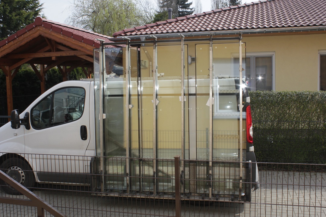

Mittwoch kam endlich unser neues P4A-Glas und die Fenster haben jetzt auch überall wo es ging Pilzköpfe.
Weißer Transporter mit verglastem Seitenaufbau aus Metallrahmen; Haus im Hintergrund.
Nahaufnahme eines weißen Fensterrahmens mit Metall-Scharnierplatten, Schrauben und schwarzem Riegel.
