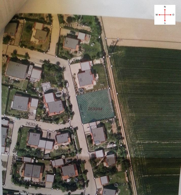

Aufgrund einiger Abhängigkeiten wurden erste Ideen wieder verworfen, weshalb wir nun aktuell an folgenden Eckdaten angekommen sind. Einen ersten Entwurf findet Ihr unten stehend gezeichnet, bei dem uns nun selbst noch die ein oder anderen Punkte aufgefallen sind.
Größe des Grundstücks: 27m Breite und 29m Tiefe
Hang: Nein
Baufenster, Baulinie und –grenze: 8m von Osten aus
Randbebauung: im Norden (Plan wurde bewusst über die erlaubten 9m erstellt.)
Dachform:Walmdach 22Grad(Garage kann etwas abweichen zb.18 Grad / kein Flachdach erlaubt)Stilrichtung: Stadtvilla

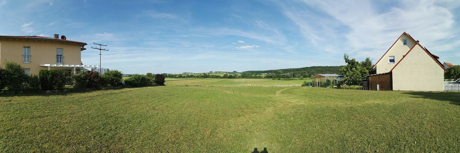

Ausrichtung: Straße im Westen, links und rechts, also im Norden und Süden Nachbarbebauung, im Osten schöner Ausblick auf Wiesen.

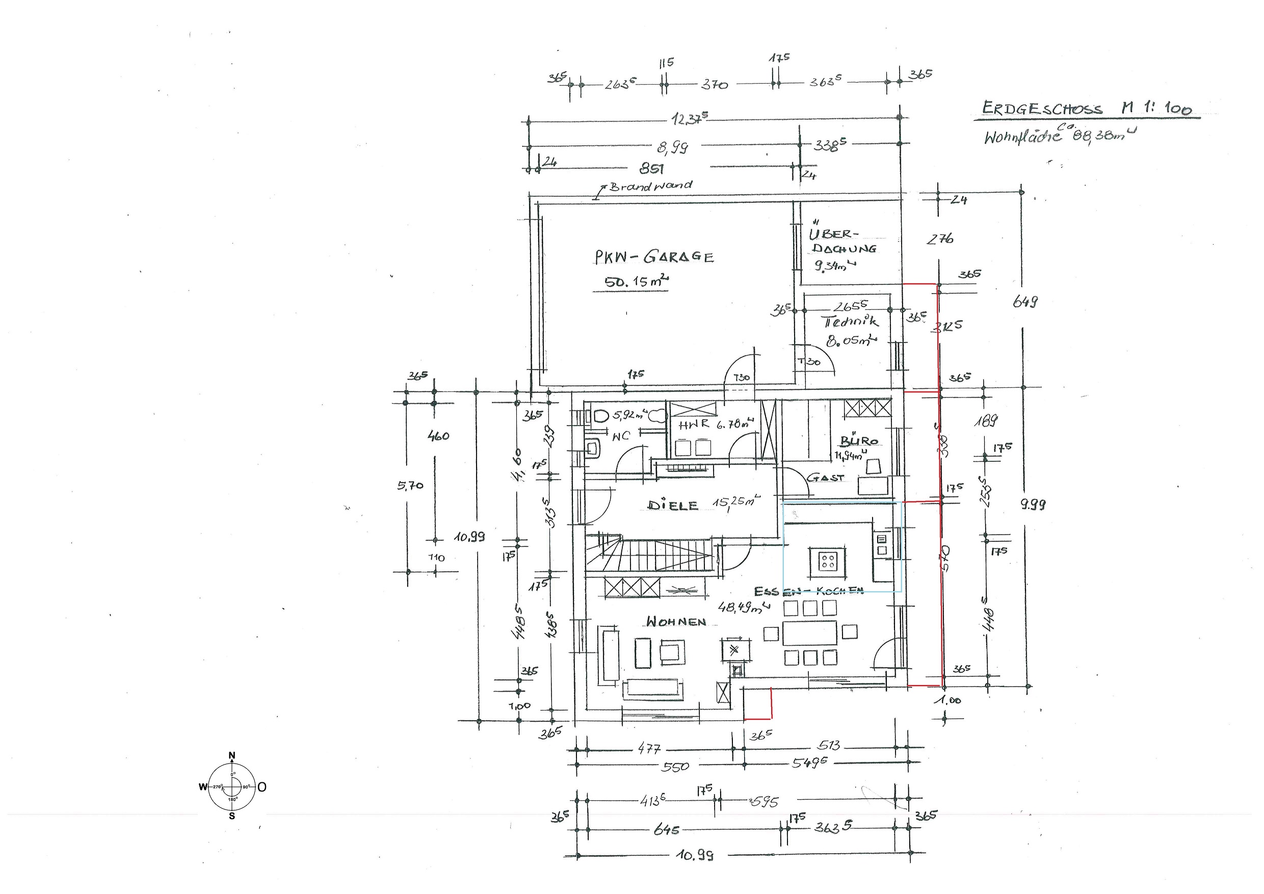

Was gefällt besonders?: Die Raumteilung durch den Sichtkamin im Wohn-/Essbereich. Aufhebung des rein kubischen Hausgrundrisses durch die Abstufung.
Was gefällt nicht?: Im Aktuellen Entwurf scheint uns die Küche etwas klein im Zusammenspiel mit dem Essbereich (blau gekennzeichnet). Darum wurde mit dem Gedanken gespielt das Haus auf der Ostseite etwas zu vergrößern oder die Abstufung in Süden heraus zu nehmen. Im Zuge letzterem (zu kubisch) würde einer Vergrößerung in Richtung Westen angedacht um die rein kubische Form aufzuheben. (in dem Entwurf rot markiert)

Aufgrund vieler Entwürfe wie oben bereits erwähnt wurden auch in Hinblick auf die Raumaufteilung bereits Abstriche gemacht. z.B. Podesttreppe im Osten zur Aussicht. Des Weiteren wurde final das Büro / Gästezimmer ins EG platziert. Kompromiss daraus, dass der Hauswirtschaftsraum Raum nun ein Zwischenraum ohne Fenster ist, welches so aber verschmerzt wird. Technik / weiterer Vorratsraum zb. Gefriertruhe wurde nach außen hinter die Garage verlegt.

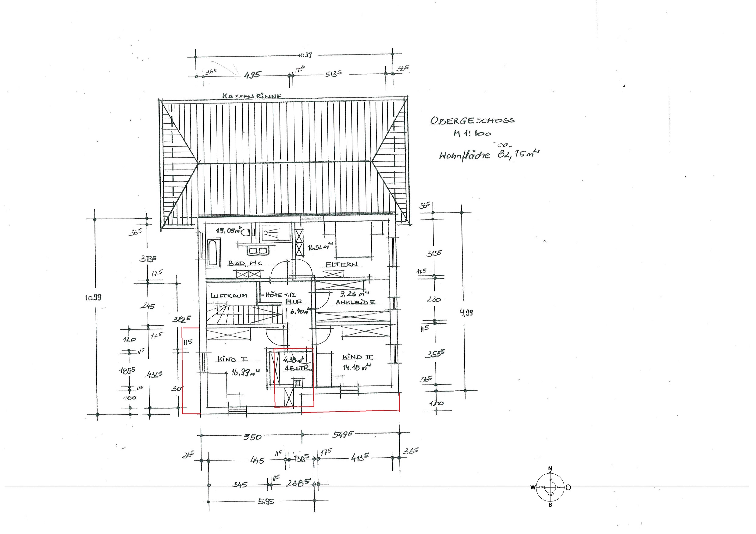

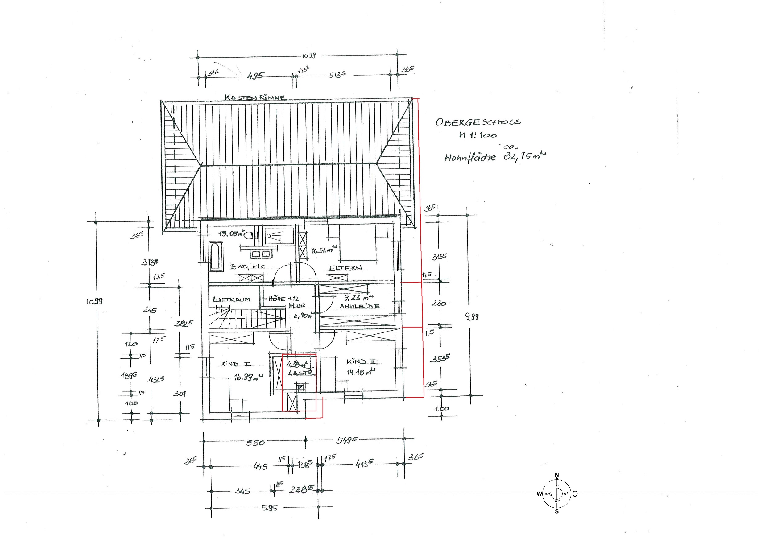

Nachfolgende Wünsche wie z.B ¼ gewendelte Treppe (wurde bezüglich Raumaufteilung auch bewusst so platziert / Schmutzbereich wird nicht als schlimm erachtet), Sichtkamin als Raumteiler zwischen WZ und EZ, Abstellraum für Staubsauger / andere Dinge im OG, Durchgangstür von Elternschlafzimmer ins Badezimmer OG, Elternschlafzimmer zur Aussicht im Osten platziert,
Besonders gut gefällt uns eigentlich die Aufteilung vom Wohn-, Ess-, Küchenbereich natürlich mit der Prämisse das sie evtl. noch etwas zu klein sein könnte. Gerade der blau gekennzeichnete Bereich in der Küche. Wände dort ca. 3,6m x 2.8m was doch sehr eng ist.

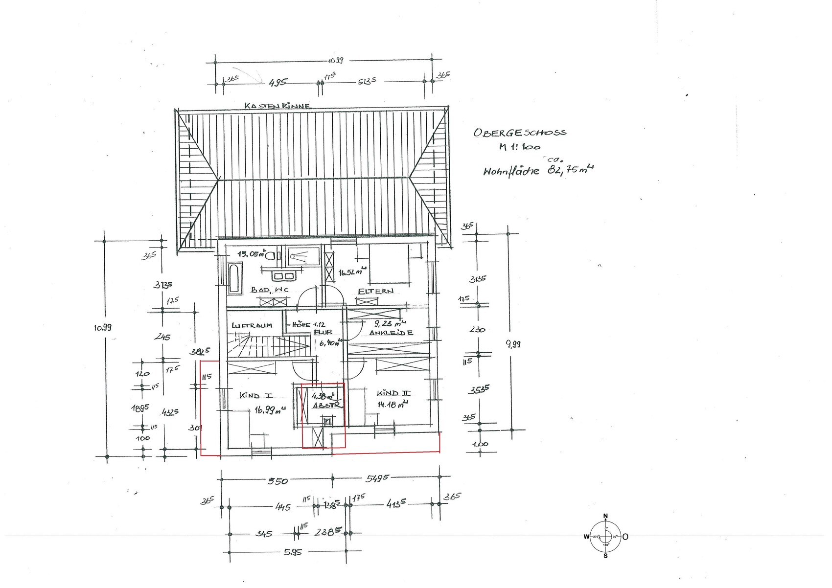

Was weiter auch noch geändert werden muss ist die Anordnung des Abstellraums om OG, die sich dann mit Änderung der Außenwände noch ergeben sollte. Aktuell steht dieser zu weit im Kinderzimmer 1. (evtl. längerziehen nach unten).
Anbei nun mir rot laienhaft die Änderungsgedanken angezeichnet.
Wir sind um Feedback und konstruktiver Kritik dankbar.
